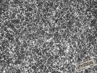

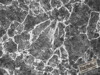

发表于 2009-3-2 10:07:41 | 显示全部楼层
具体要按工艺分析。最近遇到45钢锻件,据说是经过正火,调质,经本体金相发现有网状铁素体及少量魏氏组织。由组织看含碳量可能偏高,终锻温度偏高,正火调质都没有做。最后表面高频后沿晶界开裂。

回复 13# flybearhug 的帖子
图片不是很清晰,请问楼主黑色组织是什么,如果是余热淬火就会产生这样的组织,但是黑色的是托氏体,而不是珠光体
发表于 2009-4-22 13:49:27 | 显示全部楼层
回复 15# tangtaodong 的帖子
不好意思,工作忙一直没上网。工件本体做的,由于没有振动平磨,所以视场不清晰。我们读书时没有托氏体之称,只说屈氏体,一直把珠光体粗细分三档的。黑色的是托氏体。谢谢。
发表于 2009-4-22 20:30:28 | 显示全部楼层
这种不会是余热淬火的组织,余热淬火工件下池温度比较高,怎么会有网状的铁素体。
