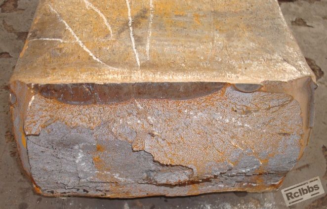

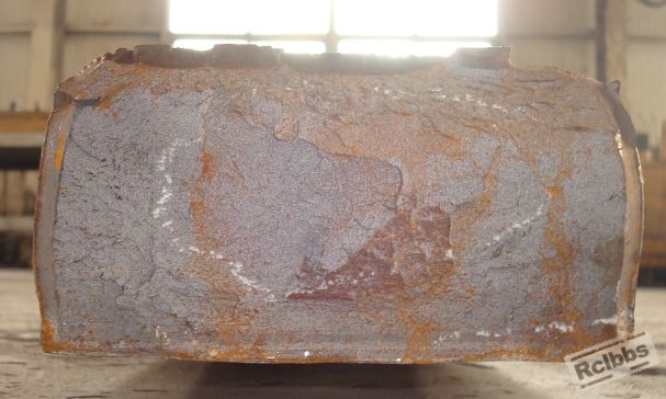

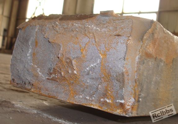

此件在使用中断掉,我想让大家帮忙看看断口来分析下断裂原因,我怕是客户过载损坏的,谢谢大家
此处为货叉弯曲处,三张是一个断口的不同角度,材料是40Cr,调制处理,上部深色的部分是使用中发现裂纹,用打磨机打磨掉后补焊的地方。
[ 本帖最后由 blazetalent 于 2008-11-28 07:59 编辑 ]
发表于 2008-11-27 10:01:12 | 显示全部楼层
就这3张图不行,基本情况要说清楚。大小?材料?状态?使用?
发表于 2008-11-27 10:10:38 | 显示全部楼层
坏3个啊?
下面说的都很牵强,因为信息不够
第一块:中心内裂在先,受力开裂,裂纹源沿上表面。
第二块:上端深色为原始裂纹。受力后沿此断裂
第三块:照片角度不好,大致同第二块。
怎么都象半成品?
发表于 2008-11-27 21:07:13 | 显示全部楼层
我觉得也是过载损坏
签到天数: 953 天
发表于 2008-11-27 22:47:52 | 显示全部楼层
左边上下两张是同一块料,拍摄角度不同。
发表于 2008-11-27 22:56:40 | 显示全部楼层
3楼,3个工件?我怎么看着是一个工件的3个角度啊?晕ing。
工件的上表面可以看到明显的深褐色的早期裂纹;两个侧面可以见到较浅的晶粒细化层,和上表面的早期裂纹深度基本一致。
因此猜测:淬火冷却后期淬裂,导致材料上表面裂纹,有较短时间的疲劳扩展(不明显),在裂纹应力集中作用下,过载开裂。
估计此件在此热处理条件下的安全系数在1.3~1.4左右,建议增加淬硬深度。
纯属猜测和个人意见,请勿见笑。(自我解嘲:连一个还是三个还没搞清楚,就回帖,不是#¥才怪。)
油水混淬 + 5
 楼主| 发表于 2008-11-28 08:02:43 | 显示全部楼层
回复 7# qibao9891 的帖子
我觉得你分析是比较有理的,
“两个侧面可以见到较浅的晶粒细化层,和上表面的早期裂纹深度基本一致。”晶粒细化层与裂纹深度一致说明什么?
货叉是一对使用的,如果这根断裂,而另一根没有变形,能说明什么吗?
发表于 2008-11-28 09:20:02 | 显示全部楼层
您的产品在调质过程应该存在了裂纹。
在使用中只能存在疲劳痕迹,出现裂纹的可能性不是很大。
另外补焊强度能和调质强度一样吗?本身补焊就是一个错误选择
发表于 2008-11-28 11:17:47 | 显示全部楼层
回7楼 及
1、本人回帖纯属学习和交流,语言无不留有余地,看本人的原贴。和“装”的人不一样。
2、本人是新手,楼主的红字是原来就有的吗?是,我就太不细了。3个照片初看是一样,我当时又细看了,第一块中心明显内部开裂,而第2、3快相对的位置已不在中心,做了错误判断。抱歉啊。广角摄影效果骗了我。
发表于 2008-11-28 11:45:44 | 显示全部楼层
请教楼主:两侧收缩部分不是工件表面啊?又学到了新东西了。谢谢
发表于 2008-11-28 15:33:39 | 显示全部楼层
此工件为二次裂纹断口。断口属脆性断口。沿工件四周的裂纹是淬火裂纹。中部断口分布形态呈放射线型,为典型的脆性断口。分析:此工件在沾火中产生裂纹(原因待分析)在使用中,有缺陷产生脆性断裂。以上所言,纯属个人愚见,如有不当,敬请原谅。
 楼主| 发表于 2008-11-28 16:21:21 | 显示全部楼层
回复 11# 戴铭 的帖子
什么?我没明白你意思,两侧不是应力集中最大处
发表于 2008-11-29 19:44:29 | 显示全部楼层
回戴工10楼:
楼主红字是后来改的,我和你看到的一样,都没有这些红字。当时我也在犹豫,看着象三个工件,又看着有些地方又有些相像。究竟回不回贴,拿不定主意。后来我想,管他呢,先混个脸熟再说。实际上我当时的确没有确认是三个还是一个,所以才有“晕ing”和“自我解嘲”一说,并不是针对别人,只是针对自己而已。其实我对失效分析并不擅长,要说“装”,也是我自己在“装” 。
如有误会冒犯之处,还望海涵。
当时看图片,感觉工件截面尺寸有400*200那么大,后来楼主说是货叉,看来是估计的不对。
发表于 2008-11-30 13:39:29 | 显示全部楼层
回楼上14楼及其他:
    哈哈,误会,这里赔礼了。
    我初看是一块,由于拍摄角度不同,分析时出了问题,才出了“坏3个啊?”。
    看第一块:就从图上看(也许图片又在骗我),中间粉笔画的区域中无锈蚀区域,典型的内裂,裂纹源在中间。第2、3快看不出了。
    再有,上部的裂纹是否同两侧一样,与表面大致成45度角?从第三块看象是。那么下边裂没有?从图上看没裂,连角部都没裂(指淬火时)?有点想不明白。
    高手指点啊。谢谢
[ 本帖最后由 戴铭 于 2008-11-30 18:25 编辑 ]
发表于 2008-12-6 08:27:20 | 显示全部楼层
以照片看属于疲劳断裂,用扫描电镜可以看出其断裂性质
签到天数: 27 天
发表于 2008-12-6 09:37:32 | 显示全部楼层
看起来是过载断裂,
发表于 2009-1-14 15:31:43 | 显示全部楼层
断口处出现黄色锈斑,应该是在淬火时就产生裂纹的,有可能存在成分偏析或夹杂物。此工件是否锻造过,锻造不良也是引起开裂的原因。
