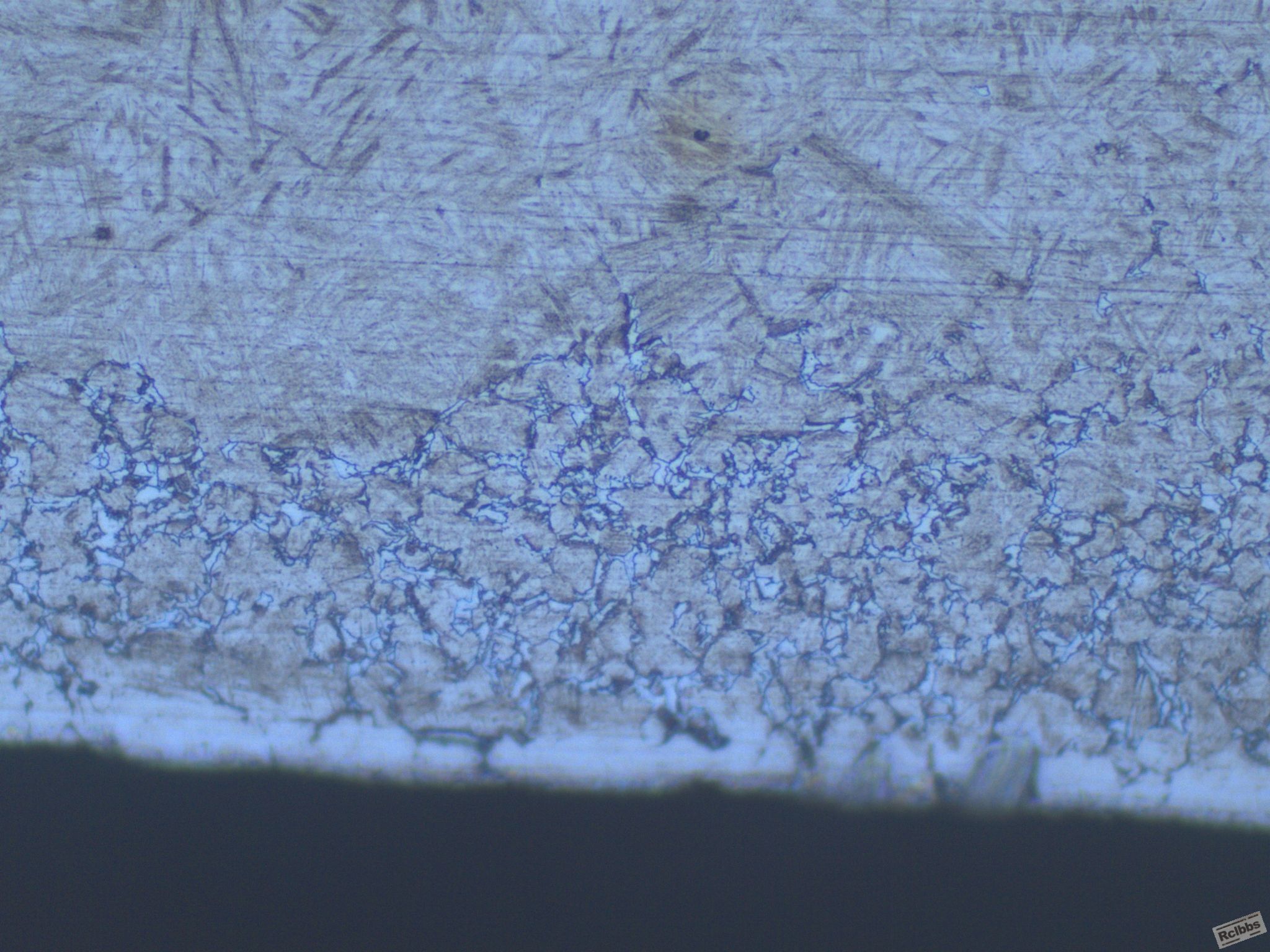

N22CB材料,化学成分是:C:0.20-0.25、Si<0.25、Mn:0.30-0.60、P<0.035、S<0.030、B:0.001-0.005
要求表面硬度:HV5 :380-500、心部硬度:400-500
热处理工艺:910度  保温60min,碳势:0.29-0.30%,淬火介质:MQA光亮淬火油。温度为50度,保温15min
淬火后表面硬度不稳定,经常出现低于400HV5的现象。
请教大家,为什么会出现这种表面硬度低的现象?和什么因素有关?
表面组织
表面组织

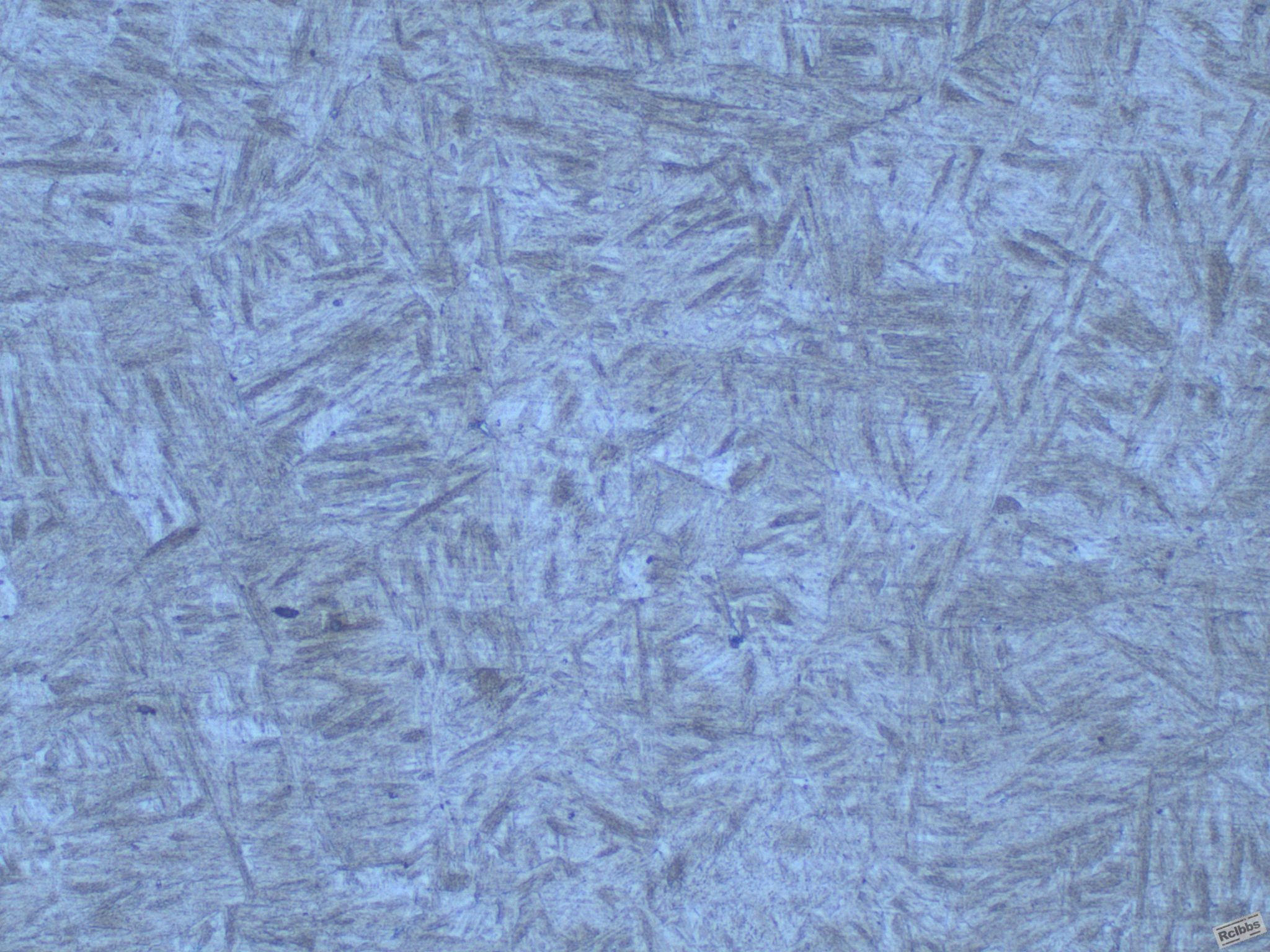

心部组织
心部组织
 楼主| 发表于 2008-11-27 10:06:55 | 显示全部楼层
回火温度150,保温2小时
发表于 2008-11-27 10:29:01 | 显示全部楼层
表面组织不正常,似有脱碳?
 楼主| 发表于 2008-11-27 10:46:10 | 显示全部楼层
表面是有点脱碳,但是除了脱碳层其他位置还是有异常组织的

发表于 2008-11-27 12:24:14 | 显示全部楼层
心内部感觉是马氏体与贝氏体的混合。组织正常,但表面像是过烧了一样,请问表面温度是控制的很准吗?
 楼主| 发表于 2008-11-27 13:27:31 | 显示全部楼层
心部是板条状马氏体,淬火温度实际是915度,温度控制没有问题。
这个标准是老外要求的,其实这样处理主要要求英文是:Neutral Hardening 为中性脆硬 意思是气氛中的碳势与金属在气氛中的加热,其中气氛的碳势跟金属的碳含量相当。
[ 本帖最后由 zhaomingshuang2 于 2008-11-27 13:52 编辑 ]
发表于 2008-11-27 13:32:58 | 显示全部楼层
表面存在先共析铁素体,可能是表面脱碳或渗碳后淬火不及时造成.
但是我感觉淬火不及时的可能性要大一些
 楼主| 发表于 2008-11-27 13:59:33 | 显示全部楼层
恩,同意楼上的说法,我也怀疑是不是淬火转移速度太慢了,表面的表面先共析铁素体,导致表面硬度不足
发表于 2008-11-27 20:50:45 | 显示全部楼层
我也是第一次看到这样的硬度要求,不太理解为什么心部硬度比表面硬度还高。
发表于 2008-11-27 21:12:40 | 显示全部楼层
和冷速无关。
最表面出现全脱碳层,近似柱状晶分布,可以认为是淬火加热所致,后续没有经过高温,否则柱状晶将改变成等轴晶分不,次表层晶界被氧化脱碳。心部无F。故判据成立。
发表于 2008-11-27 22:18:08 | 显示全部楼层
组织太不正常了,第一张图片太明显了
发表于 2008-11-27 22:39:06 | 显示全部楼层
哦这么要求我还是第一次看到,有趣,还是多学呢
发表于 2008-11-28 17:53:44 | 显示全部楼层
最表层为全脱碳层,次层为先析F+T+M,心部为完整低碳M。应是原材料有脱碳层,炉气碳势CP值有问题,完全无复碳效果。当气氛碳势低于渗碳层表面的碳的质量分数时,渗碳件表面发生脱碳。另8楼所言之渗碳后淬火不及时表层温度降低,心部仍处高温淬火所造成.。
