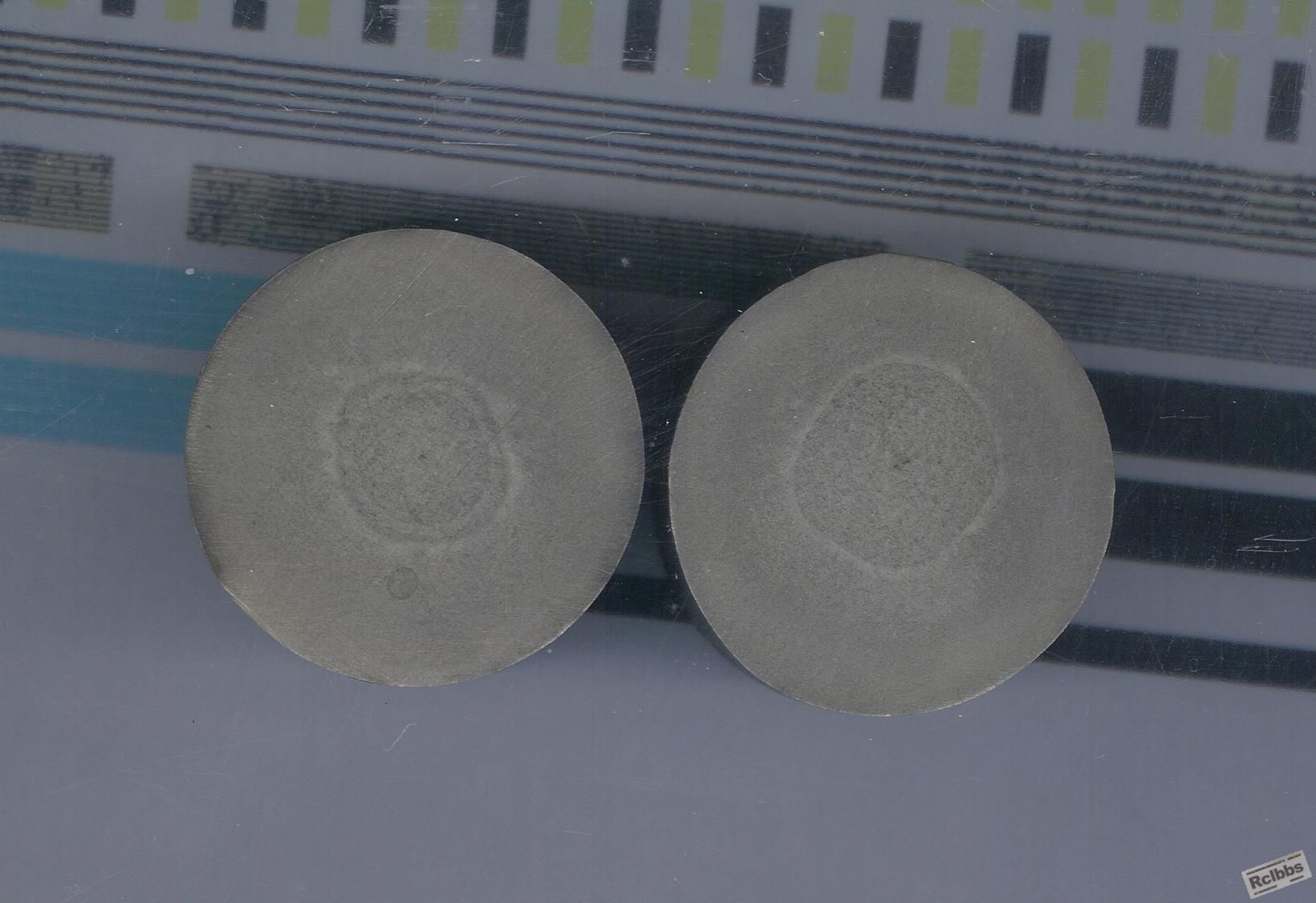

材料:40Cr   直径32
这个材料的偏析我看既不像锭型偏析也不像中心偏系析
而且圈圈里的组织和外面的看起来明显的不一样,要疏松得多.就像是一个材料的外面又套了一个材料
发表于 2008-11-27 12:17:10 | 显示全部楼层
可否照一张高倍的两种组织交界处的金相,这样便于找出问题。
发表于 2008-11-27 12:30:19 | 显示全部楼层
开眼了,哈哈,第一次看见。
我的观点,非正常低倍组织。有可能问题发生在钢锭浇注过程。断流?补冒口?两个区域不是顺序凝固的。

发表于 2008-11-27 20:29:52 | 显示全部楼层
个人观点
锭形偏析在轧制后的表现形式。
发表于 2008-11-28 13:16:45 | 显示全部楼层
边界没什么过度带,偏析造成的可能小。
个人观点,欢迎讨论。
发表于 2008-11-28 14:05:20 | 显示全部楼层
我经常检低倍也没发现这种情况,实在没法解释。如果作样正常的话,我认为3楼的观点是对的。

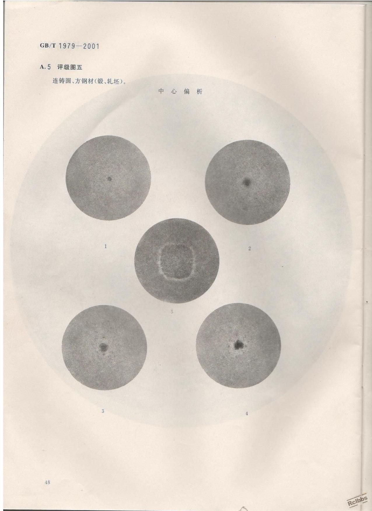

 楼主| 发表于 2008-11-28 17:01:07 | 显示全部楼层
今天把结构刚低倍组织缺陷评级图GB/T 1979-2001拿来看了下,发现和中心偏析(或者冒口偏析)5级很像
这材料还能用不?
合金结构刚GB/T 3077-1999上只对锭型偏析有规定,中心偏析则没有规定
附上一张中心偏析的评级图(冒口偏析和中心便析用同一组评级图)

发表于 2008-11-28 17:06:46 | 显示全部楼层
如果是我前面说的情况,就再切片,不会太深就没了,会正常低倍像
发表于 2008-11-28 21:40:25 | 显示全部楼层
非典型锭型偏析+中心疏松?
发表于 2008-11-30 14:19:45 | 显示全部楼层
楼主,别就此了结。把结果说说
发表于 2008-12-2 11:03:00 | 显示全部楼层
本人认为是锭型偏析,呵呵

 楼主| 发表于 2008-12-2 11:32:30 | 显示全部楼层
昨天又对这批材料重新取样做了低倍检查,结果是正常的。
因此判断这个为冒口偏析
3楼戴铭的说法是对的 应该给他加分

发表于 2008-12-2 20:12:46 | 显示全部楼层
谢谢楼主。顺便说句:试片的背面应该也能看出痕迹,比较一下异常部分的尺寸变化,对判断会有用处,还省事。
发表于 2008-12-3 23:47:33 | 显示全部楼层
此试样原始钢坯应该是小方坯连铸,在钢坯连铸过程中出现了断流现象。估计造成此断流的故障不严重,可以很快恢复。因此没有重新穿引锭杆拉坯。
于是,钢坯从结晶器里拉出已经形成硬壳,中间尚未凝固的钢水由于向下补缩作用,形成空洞,故障恢复后,钢水浇进来,形成楼主的“两层皮”式的结构。由于二次浇进来的钢水不是顺序凝固,因此比较疏松。
此外,在图上靠近外表面的地方还可以看到有第三个圈。这是结晶器下方的二冷段的喷水造成的淬硬层(估计已自回火),可以看出有四个方向厚一些,对应的是小方坯的四个角,冷速较大。
3楼说的有理,更精确一点是小方坯连铸断流。试样取样地点恰巧是故障时位于结晶器下方二冷段的开始部分。

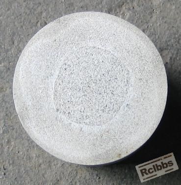

发表于 2009-1-18 19:11:00 | 显示全部楼层
请教  这个低倍也是一样吗
能详细解释一下冒口偏析吗。
材料:40Cr   直径32
[ 本帖最后由 wolaiye 于 2009-1-18 19:16 编辑 ]
发表于 2009-1-18 20:24:39 | 显示全部楼层
冷却的时间和温度 没有控制好!

发表于 2011-3-24 18:01:52 | 显示全部楼层
我只在日本的高端线材上见过,全是这种实心圈,国内的是一个空心圈,我说的我能确定,我自己做过很多次,不知道为什么?????
