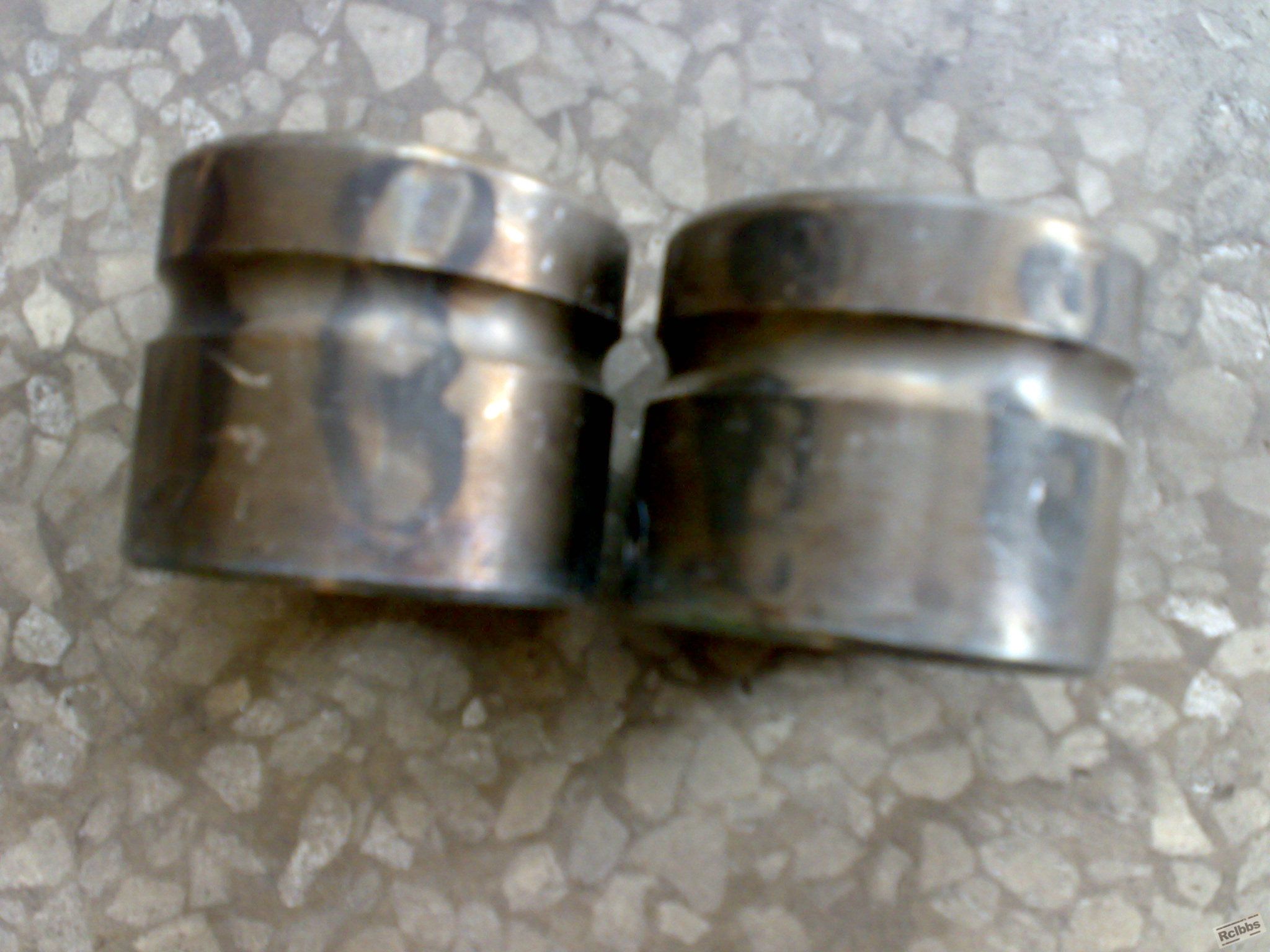

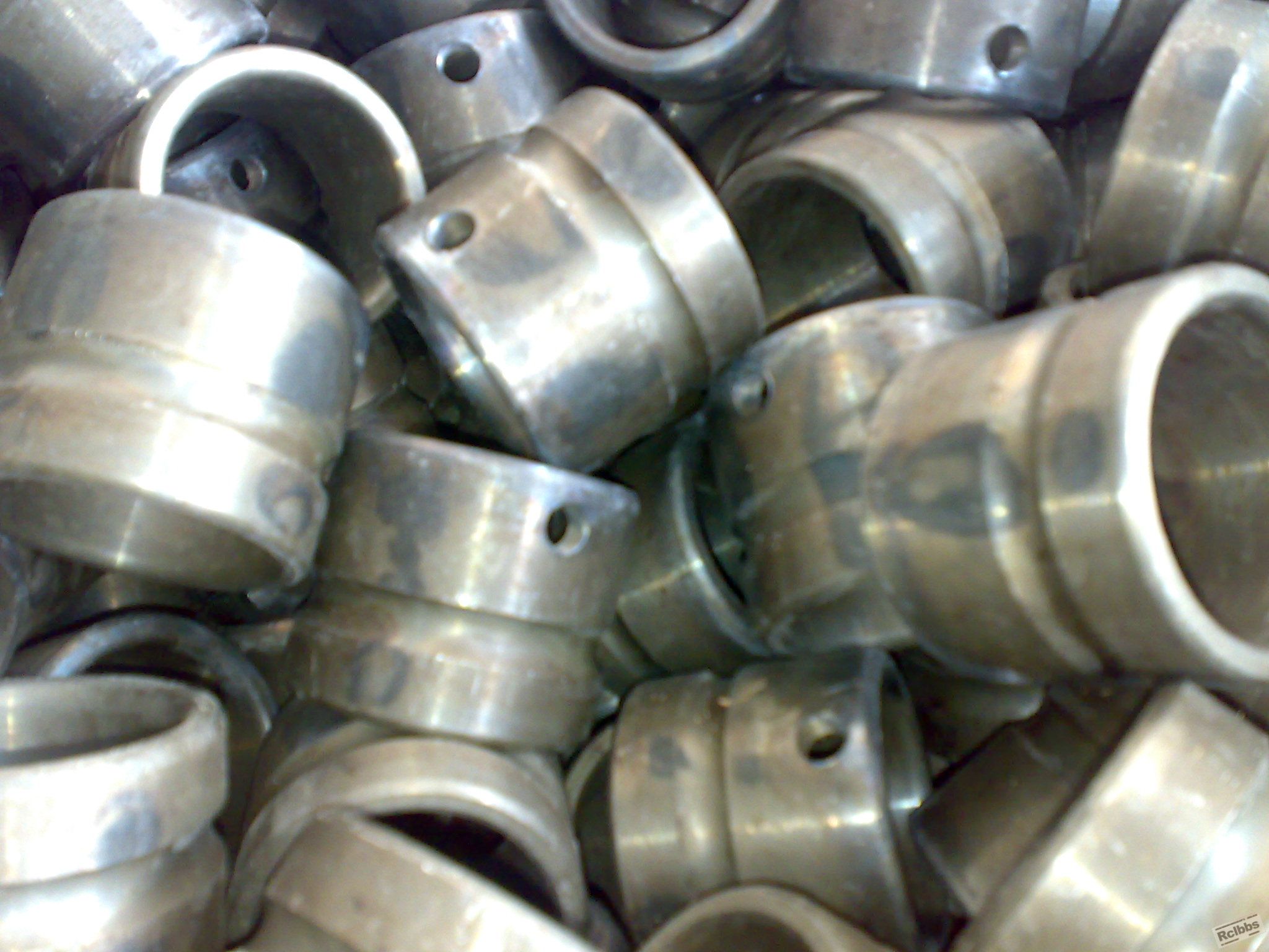

请教各位大虾,套圈出现这种颜色问题,到底是什么原因??
谢谢!!
接触面为黑色
接触面为黑色

楼主的套圈产生可能是一下几点原因:
1、套圈在淬火前表面有残留污垢,
2、套圈在淬火过程中甲醇在进入炉内没有来的及气化,直接低(滴)落在套圈表面,
3、套圈在淬火油中淬火时因淬火油中杂物以及炭(碳)黑不溶解物等黏附在套圈表面,后清洗没有清洗干净,经回火后仍然黏附在工件表面。
注:仅修改()内的错别字

我们上次也出现过,师傅说是两个零件加热挨在一起的原因,我也没有多想,现在看来不是哪么回事了
