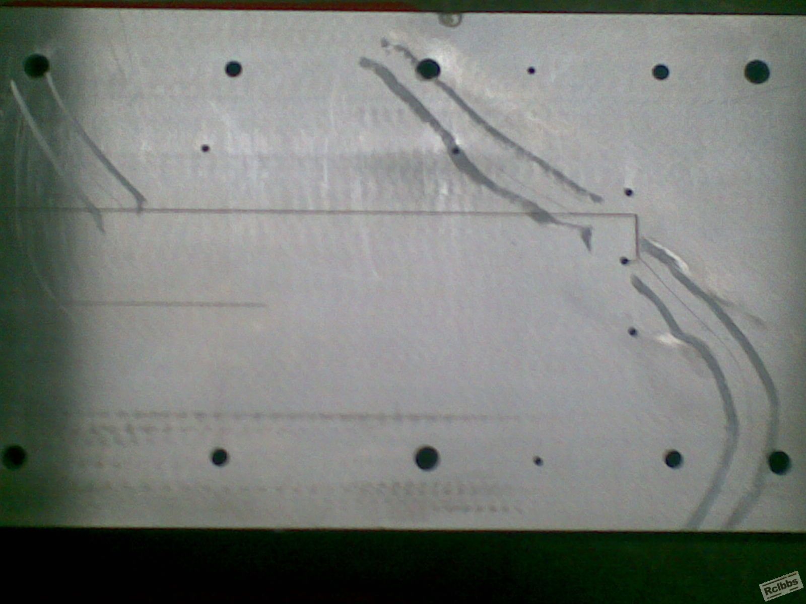

cr12普通淬火工艺   工件厚45mm  宽200mm ,  长 450mm  .    650保温1.5h ,850保温2h, 980保温3h.  一次回火220,  4h .二次320,4h,  三次3.5h.
在线割中裂的。
请大家分析一下。

发表于 2008-11-27 16:59:58 | 显示全部楼层
二次 回火200度4小时,一定要回透。或者1020淬480度回2次每次3小时,效果很好,我们的线割料都这样做
发表于 2008-11-27 19:47:29 | 显示全部楼层
980保温3小时是不是太长了,组织可能粗大了,保温1小时足己。另材料可能不是很好哦。
签到天数: 16 天
发表于 2008-11-27 21:11:16 | 显示全部楼层
980度要不要保温这么长时间啊,90分钟就可以了,回火温度也有问题
签到天数: 55 天
发表于 2008-11-28 15:57:47 | 显示全部楼层
980一般不会引起晶粒度太大。况且你分两次预热,980度时间不需3小时,90分可以。每次回火后确保冷至室温,保证组织转变和淬火应力的释放。

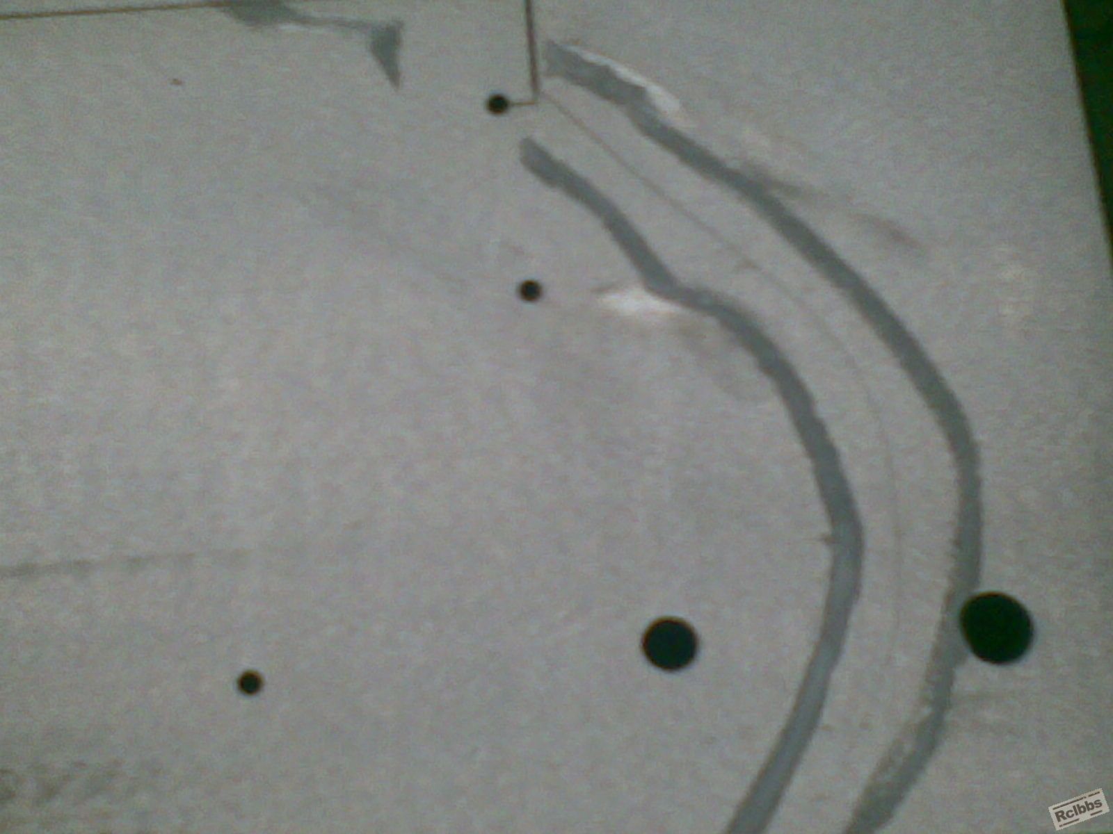

发表于 2008-11-30 23:56:53 | 显示全部楼层
“二次320,4h”是什么意思,用320℃回火?那不正好落在回火脆性区了。
从第三张图上看,两条裂纹有平行的趋势,估计原材料有带状之类的东西,可以做一下金相看看。
改一下:650保温1h ,850保温05h, 980保温1h。淬火前线切割粗割内型,留余量2毫米。
发表于 2009-3-22 20:57:04 | 显示全部楼层
采用高温回就可以了
