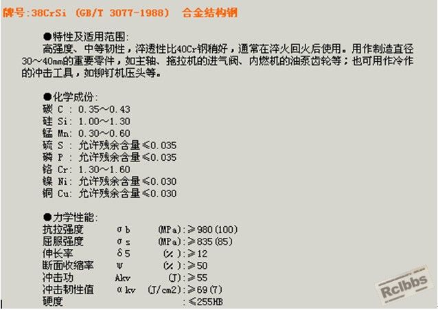

我厂新购进一批38CrSi的材料来代替40Cr、42CrMo材料,但手上资料没找到38CrSi的材料特性请知道者告知谢谢!!!

900度加热,油冷淬火,回火温度600度。回火温度可以调整,高温回火要快冷。
发表于 2008-11-28 19:16:55 | 显示全部楼层
回楼主
材料信息如下
