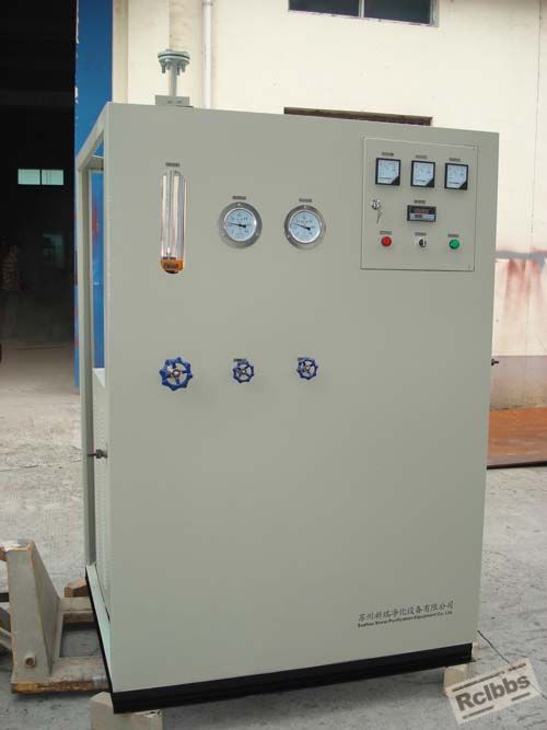

氨分解触媒更换时间
按正常使用情况为3年更换一次,如果出气口有氨味那就说明镍触媒的分解能力下降了,需要更换镍触媒了。基本不需要每年都更换,只是根据使用壮况来决定。
[ 本帖最后由 sdust 于 2008-12-1 09:15 编辑 ]
