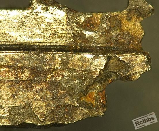

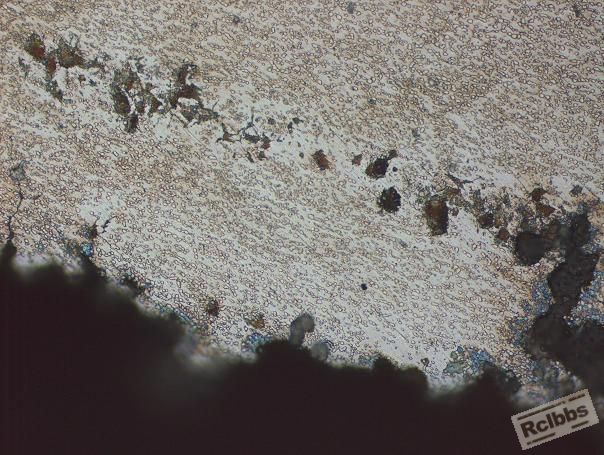

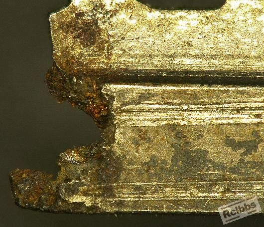

该工件是在仓库中保存一段时间后,在开包准备使用时发现的锈蚀断裂现象。这种现象出现的几率很小,这样的失效令我们感到不解,特发贴请教各为,大家畅所欲言多多给意见啊

感觉这断裂不是锈蚀引起的,或许这裂纹应该是在工件加工时造成的。这组织没有不正常的呀。

虽然短裂处的组织有偏析,但是也不会防治就断了呀。应该是内应力,时效后引起的吧。或许是工艺的问题。以前我们公司就是淬火温度太高,工件放到第3天就自己断了

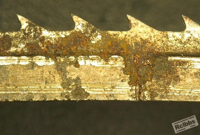

我们也在断裂试样周围发现了一些(为数不多)小的坑,估计那些坑在不久的将来也会锈蚀断裂的。
我想知道这些小坑大概是怎么形成的?腐蚀机理可能是什么?我对腐蚀这块知道的不多
谢谢大家
发表于 2008-11-28 16:38:15 | 显示全部楼层
如果有焊口,时间长可以出现这种情况。大致机理是
不同金属在一起,由于各自的电极电位不同,可形成化学原电池,发生阳极溶解。这里表现在可一个地方(材料)腐蚀。
 楼主| 发表于 2008-11-28 16:55:41 | 显示全部楼层
我们这不存在不同材料间的焊接,上面3个图是三个断口试样,收集到的断口试样很多,也拍了很多照片,第三张图中的那条黑线确定不是焊缝。在离断口较远的地方也有很多蚀坑,如果是焊缝的话,是不可能离这么近又出现焊缝的。
发表于 2008-11-28 16:58:37 | 显示全部楼层
这个材料不好分析,因为我们看不到断口的全貌。从侧面看断口晶粒粗大,齿形不对称断口。一般属于材料自身结构力差,自然断裂,与锈蚀无关。断口晶粒粗大,可能材料存在晶间腐蚀现象。如原材料在热加工中有过烧现象,或者冒口钢等。纯属猜澈,如有不对敬请原谅。

根据你提供的资料不能正确分析。

应该有张数码照片,并说明断口形貌图片1~3在宏观数码照片上的对应位置,你的描述应该由表及里,由宏观到微观逐级说明,这样有利于大家的分析,你这样会使人一下丈二和尚摸不着头脑,要反映一会,总之,你描述的不好。

环境污染,锈烛看呢不会有这么大的断裂吧,
我个人看法是,热加工或者车加工不当引起断裂,因为内在的应力没有消失
在当时无法判断,时间长,就出现这件事发生,不妨金相检查分析研究
