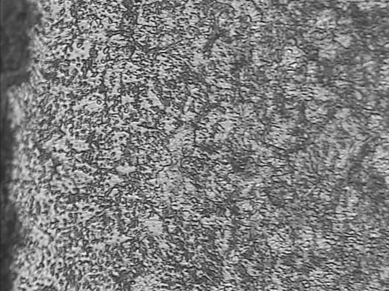

50CrVA的材料,淬火中温回火后的组织,860°淬火,400°回火,组织异常,能给分析下组织以及可能的原因吗
表面400X
表面400X

很明显是冷速不好导致的 ,检查影响冷速的因素

我看表面组织有点像球化状态的组织,我们钢板的热处理前状态就是球化退火的。心部是托氏体加上少量块状铁素体,反而没有表面这么严重。按理来说,加热不足或者冷却不足,心部状态应该比表面严重才对,但是情况是心部状态比表面状态好很多。

怎么看都是脱碳,怎么看都是脱碳,

太模糊!确实像脱碳!

好像还是脱碳,心部组织还好
