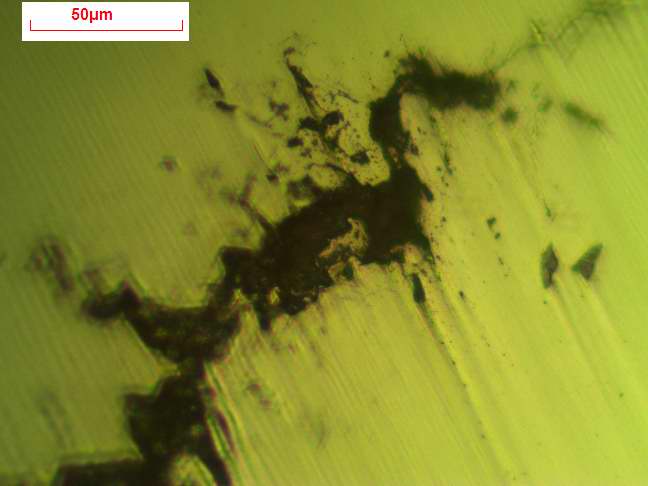

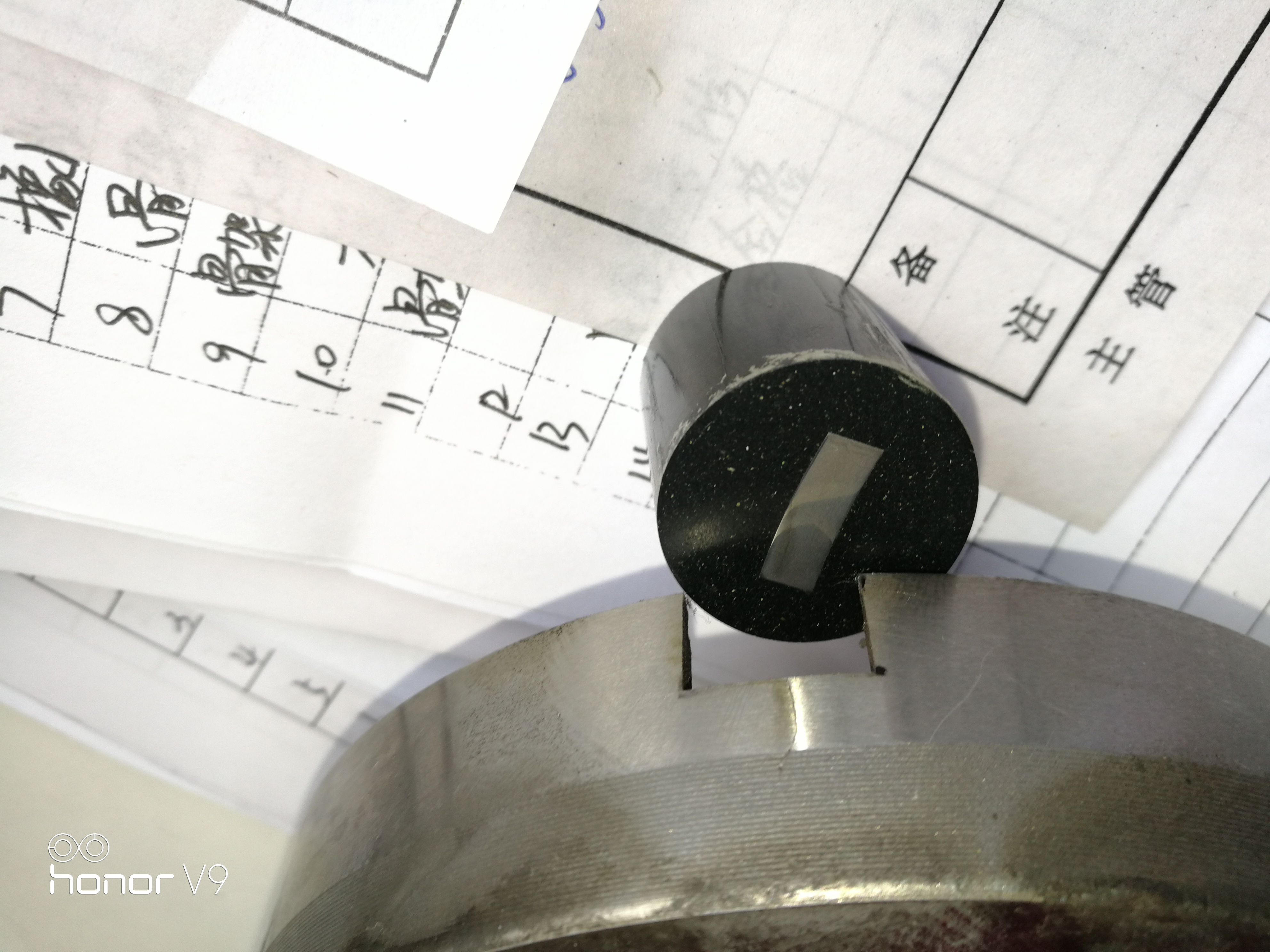

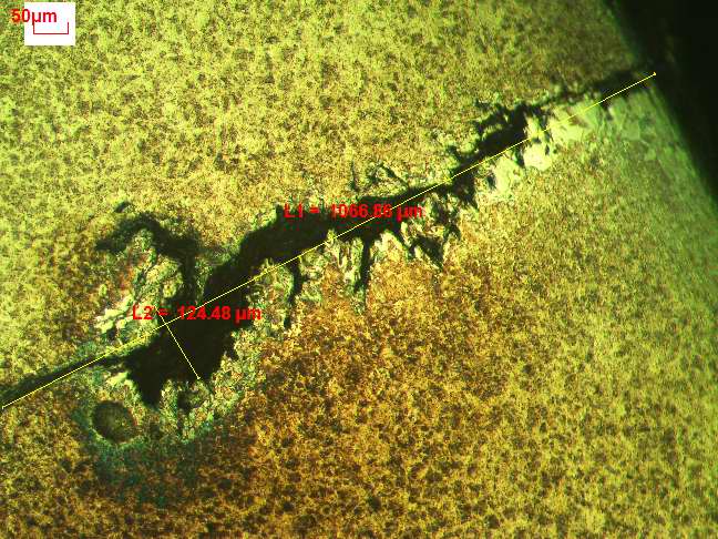

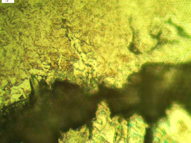

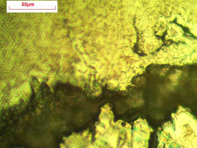

求助,GCr15材料轴承外圈外圆纵向裂纹,未贯穿,且与表面呈15°夹角。第一批次发现一件,我判定为锻造裂纹(两侧明显氧化脱碳);可这一次的未见明显氧化现象(有轻微脱碳),这次是什么原因造成的呢?装配发现的,经过了锻-车-热-磨-装。具体见下图:
第一批次:
签到天数: 256 天
发表于 2017-10-27 08:43:54 | 显示全部楼层
从裂纹形态看(尤其是裂纹底部),仍是锻造折叠裂纹,强氧化氛围加热并不一定有明显脱碳层(看碳氧扩散速度比,氧瓜熟扩散快时,当氧化皮脱落后就没有明显脱碳层),请结合锻造加热规范综合判断

 楼主| 发表于 2017-10-25 16:48:05 | 显示全部楼层
第一批次的裂纹两侧明显氧化脱碳,判定为锻造缺陷,如下:

发表于 2017-11-7 12:58:20 | 显示全部楼层
试样腐蚀的不错  视场观察的有点少
签到天数: 62 天
发表于 2017-12-1 15:44:11 | 显示全部楼层
依旧是热处理前的裂纹,但是锻造时期产生还是原材裂纹说不清,反正和热处理过程无关
