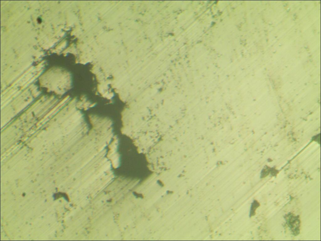

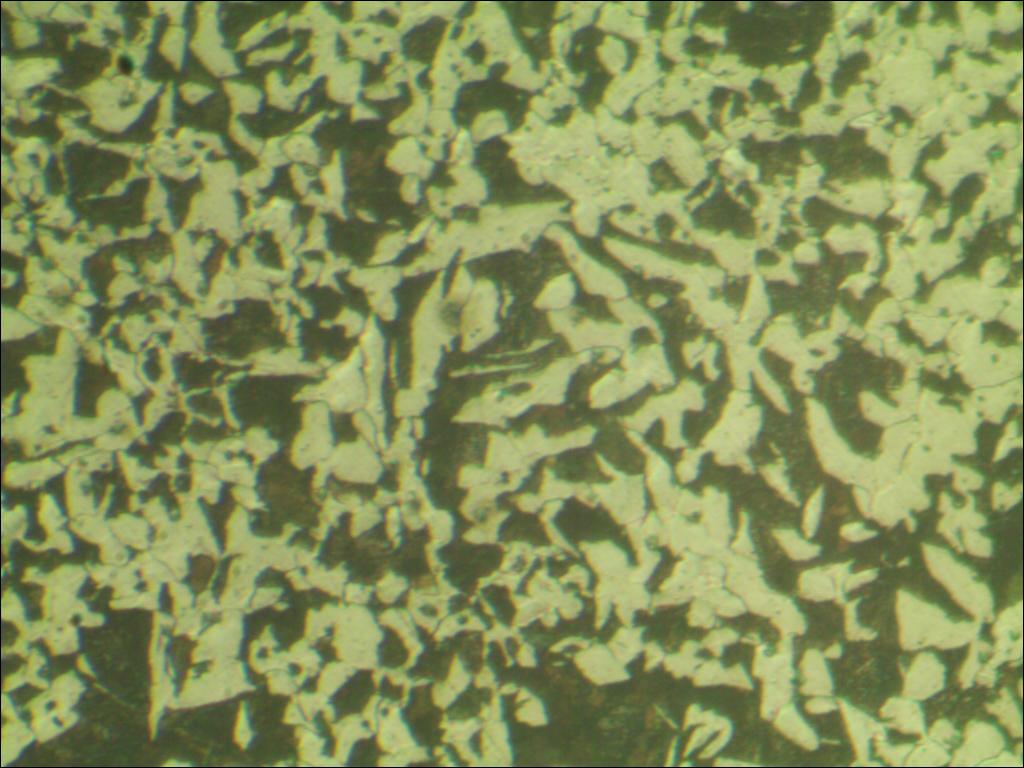

ZG270-500  930℃正火 风冷 检测试棒:320Mpa 550Mpa 12% 20% 要求:屈服大于270  抗拉大于500 延伸大于18% 收缩大于25%
类似铸钢件组织不均匀,如何改善提高,尽可能达到组织均匀?
100倍组织
存在混晶还是魏氏组织
存在混晶还是魏氏组织
存在混晶?魏氏组织?晶粒度级别?
属于夹渣物还是铸造缺陷
属于夹渣物还是铸造缺陷
属于夹渣物还是铸造缺陷-疏松?

发表于 2017-10-28 11:47:08 | 显示全部楼层
析出铁素体信多,冷却速不够!

发表于 2017-11-13 14:06:04 | 显示全部楼层
1.重新正火
2.疏松。。。。。。。
