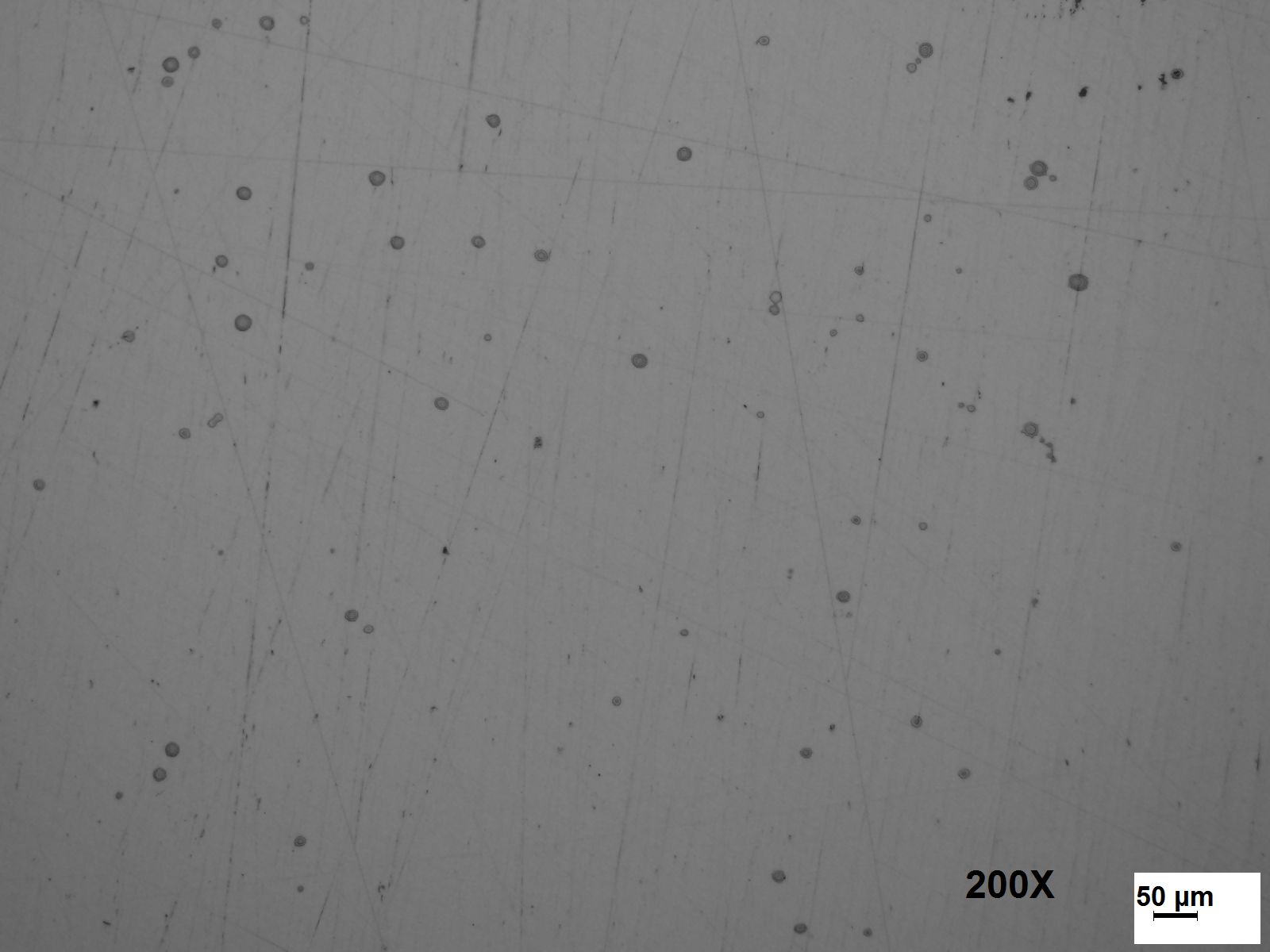

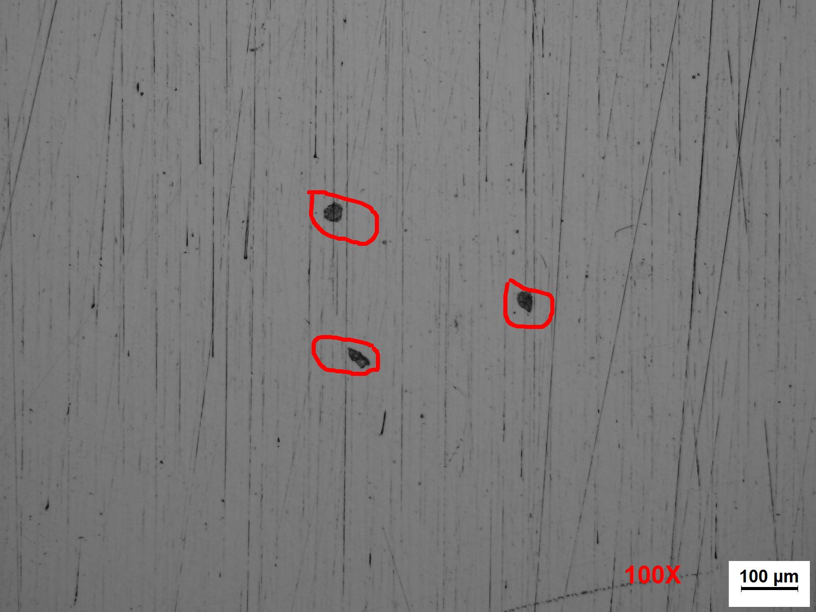

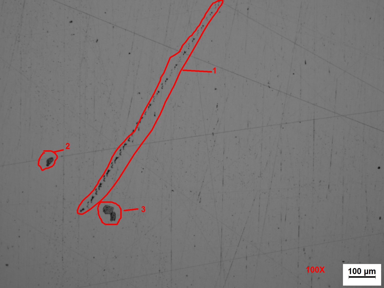

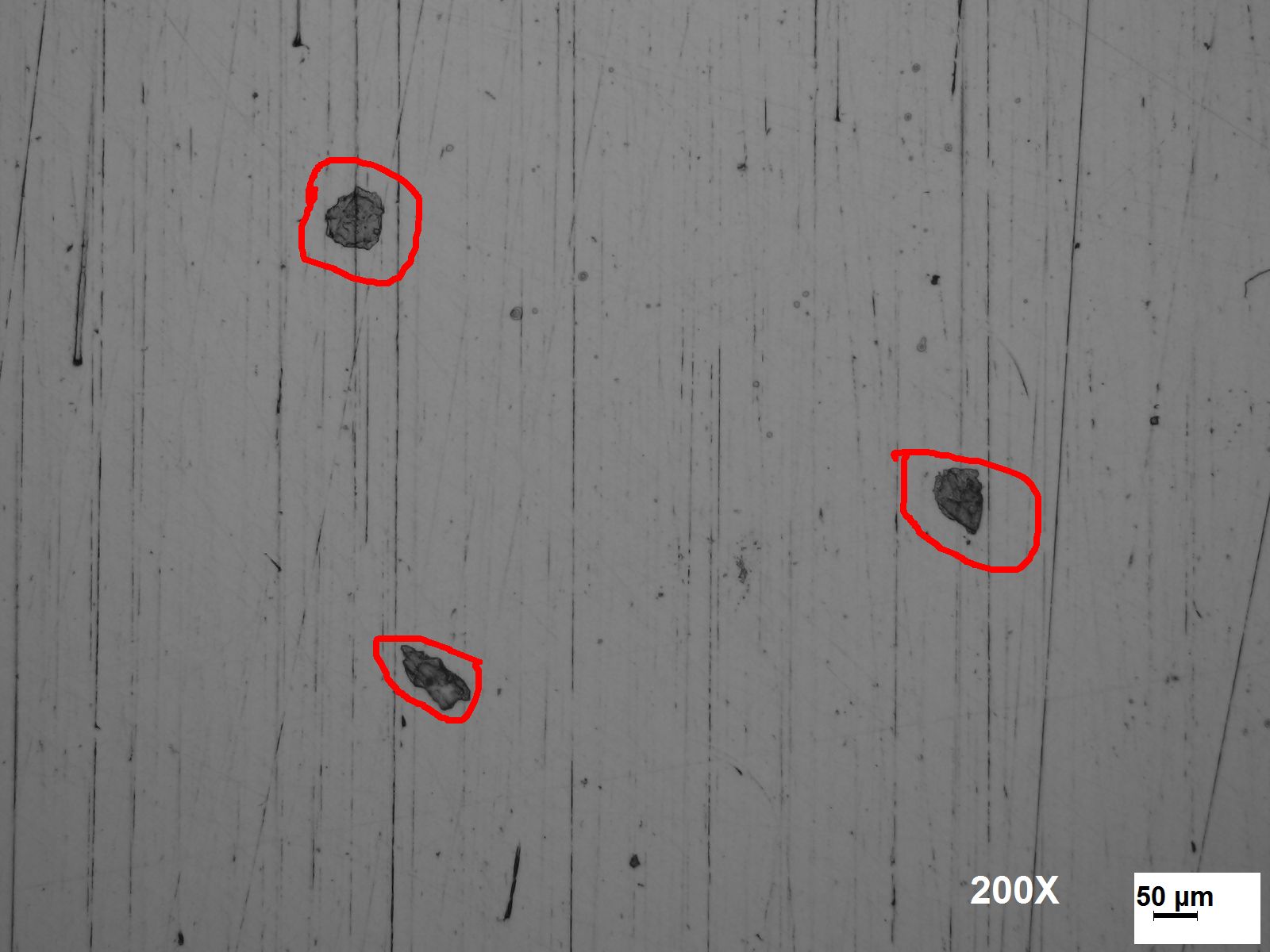

各位兄弟姐妹们,本人最近做非金属夹杂物检测,由于能力有限,制备的试样如下,请问前四张是夹杂物吗?最后一张怎么来的水珠,怎么清洁干净?
水珠何来?怎么清除掉?
水珠何来?怎么清除掉?

发表于 2017-11-2 11:30:08 来自手机 | 显示全部楼层
都是污染物一一一一一
签到天数: 941 天
发表于 2017-11-2 11:31:48 来自手机 | 显示全部楼层
都是污染物一一一一一一一一一一一

请问如何区分夹杂物与各种污染物呢?样子总是有划痕,怎么解决?
签到天数: 256 天
发表于 2017-11-3 09:35:14 | 显示全部楼层
你的污染物主要是二种,一种是抛光粒子残留(无水乙醇清洗或保持自洁),一种是抛光盘污物沾粘(一定要保持抛光盘清洁)
划痕·~注意抛光与细磨之间注意清洗,若贵公司供水中含沙可试用纯净水抛光
