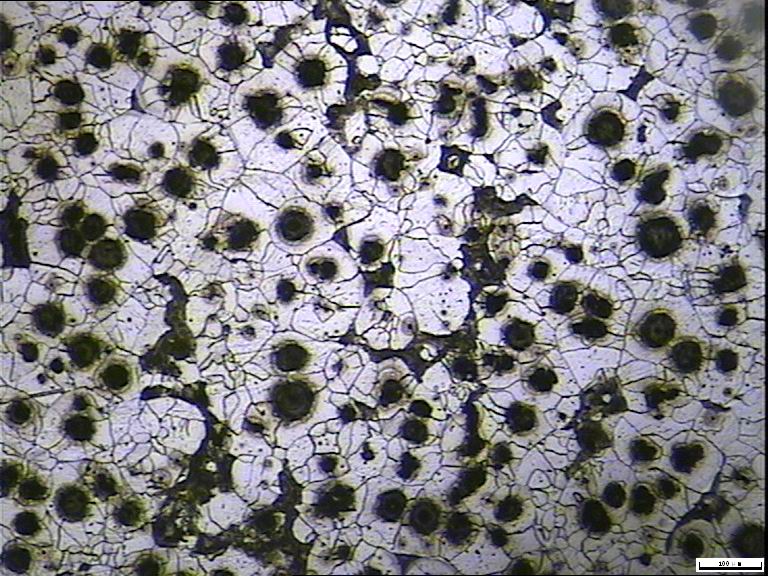

各位朋友,请帮我评一下珠光体和铁素体百分比
签到天数: 65 天
发表于 2007-4-14 11:17:18 | 显示全部楼层
P占10%-15%,F占85%-90%
 楼主| 发表于 2007-4-14 12:59:51 | 显示全部楼层
谢谢指点,请问你是用图普对照来评定的吗
发表于 2007-4-14 13:11:11 | 显示全部楼层
怎么石墨全部被拽掉了?制样是霜注意防止石墨和非金属夹杂物被拽出,以免造成误判。
对于评级,一般只能用图谱来对照进行评级,有评级软件例外。
发表于 2007-4-14 15:49:11 | 显示全部楼层

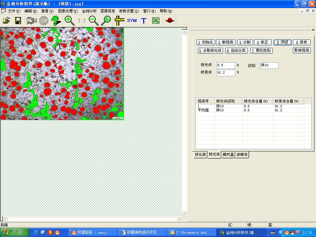

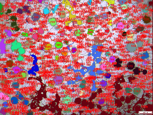

我刚才用软件帮你评定了一下,比例应该是3:7
发表于 2007-4-14 15:51:02 | 显示全部楼层
软件评级
你自己看看可以吗?
[ 本帖最后由 ltw369258 于 2007-4-14 16:49 编辑 ]

铁素体基体上均匀地分布着球状石墨。球化效果很好,很理想。
直观评定,铁素体占90%以上。

原帖由 yegtech 于 2007-4-14 15:49 发表
注意,他的样品的石墨被拽掉了,用软件来评就可能失准了。

是的,我也只是给大家做个参考。
你做个参考是什么意思?
[ 本帖最后由 ltw369258 于 2007-4-14 17:28 编辑 ]

我们评定球墨铸铁是直接对照标准图谱GB/T9441-1988。我觉得接近珠25.

这图片怎么和我编辑的不一样了,奇怪,,,,,我软件处理时的图片和我现在上传的不一样了,不好意思.

从图片直观来看,F含量在90%以上。
发表于 2007-4-16 22:54:41 | 显示全部楼层
求化的不是很理想,关键是不均匀。另外在直径上还有点大,铁素体直觉上看有95以上。
发表于 2007-4-17 21:20:12 | 显示全部楼层
评级可不能凭感觉,要对照标准评级图谱来评定。

分析数据
自己看吧
绿色部分为珠光体
[ 本帖最后由 njjy 于 2007-9-25 11:21 编辑 ]
发表于 2007-9-25 14:13:24 | 显示全部楼层
珠光体含量:珠10.

拽掉没拽掉照片上看不出来的,只是试样清洗得不干净,石墨周围很脏
您是不是感觉周围很脏判断的石墨拽出来了啊?
发表于 2009-4-25 15:55:29 | 显示全部楼层
感觉珠光体在15%左右,石墨是被抛的掉了的,重新做样应该会看的清楚些
发表于 2009-5-5 19:34:04 | 显示全部楼层
怎么看其来那么暗的啊?抛的过了吧 ?
