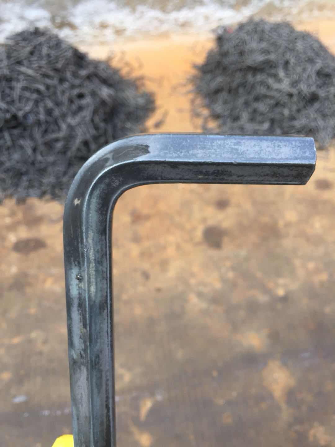

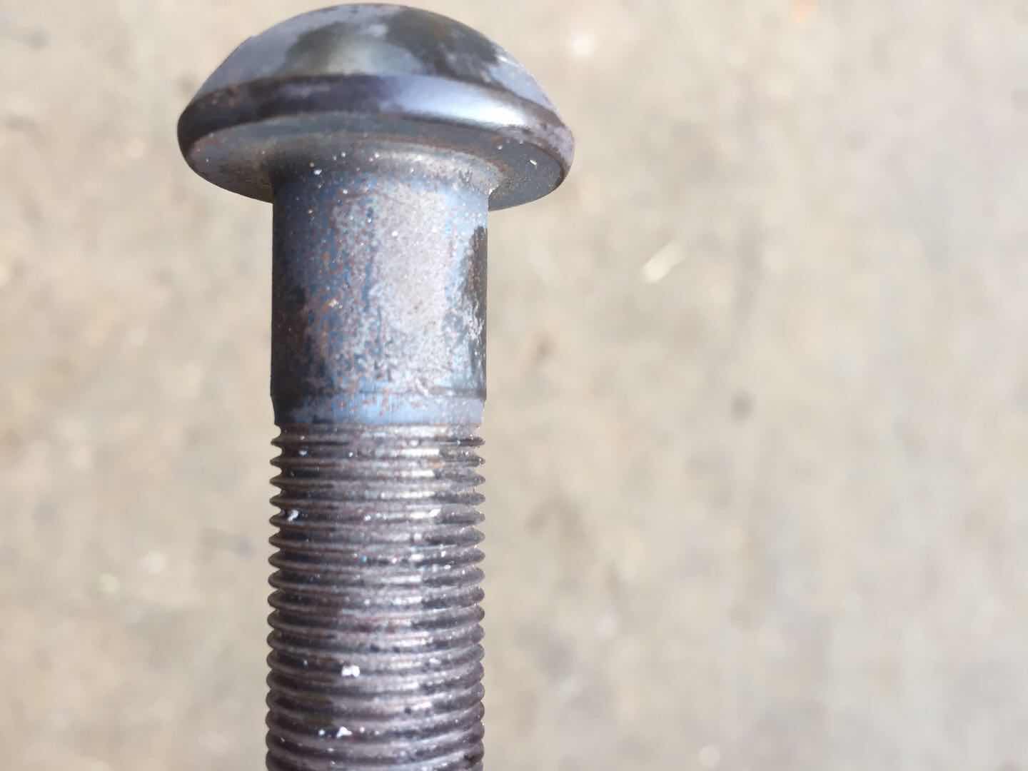

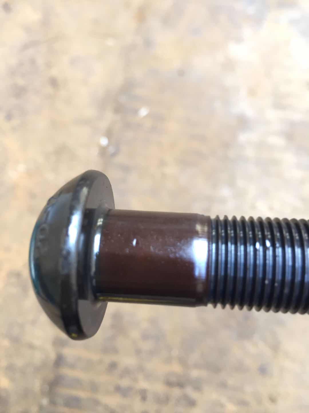

现在有这种经过油淬火的紧固件需要发黑,起先的方法是用浓盐酸酸洗大约30分钟,把工件泡白后发黑。这种方式导致废盐酸很难处理,盐酸的消耗也相对大。我现在用抛丸机先抛丸半小时,再酸洗5分钟,工件很干净了,但发黑出来就是这种效果,但如果再酸洗一次就能完全发成黑色了。是不是因为抛丸不能完全除去工件表面的油渍?现在对于节能环保很头疼啊。

抛丸后简单酸洗发黑出来的效果
抛丸后简单酸洗发黑出来的效果

感觉表面的氧化皮很厚啊,偏红是三价铁的颜色,你抛丸没有完全去除表面的氧化皮,所以氧化后呈现三氧化二铁的颜色!

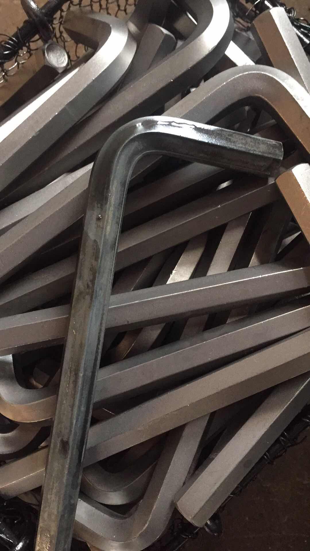

同样的问题,我原先用喷丸,用的是不锈钢钢丸,现在改喷砂,用石英砂。喷丸比抛丸要亮许多,但问题一样,一进盐酸就发黑了,越酸越黑

以前是用震动抛光机处理这种工具的,但震动抛光机效率低,又费人工,一直想改进,但实际效果不是很理想。
我们在江苏常州

红是因为你虽然抛丸但氧化层还有,先去油再酸洗吧,这样酸能用久一点。
