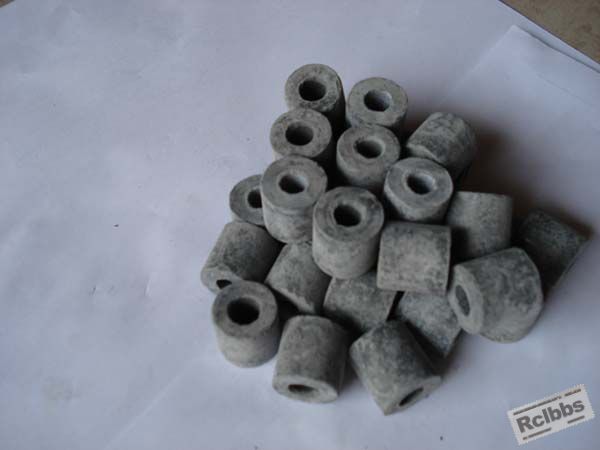

氨分解炉触媒的更换时间一般为2-3年,这要根据客户使用情况如果产品气当中有少许氨气的味道那就说明镍触媒的分解能力已下降,此时必须更换触媒。也不是说必须一年到了就要更换。一般2-3年更换触媒时炉胆就要更换了,2520的不锈钢管使用寿命也就是3年左右,如果有问题可以加我工作

此为镍触媒
此为镍触媒
