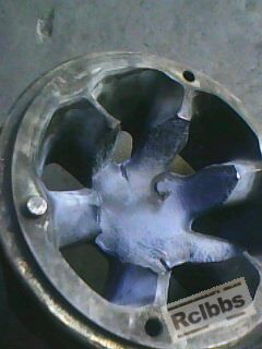

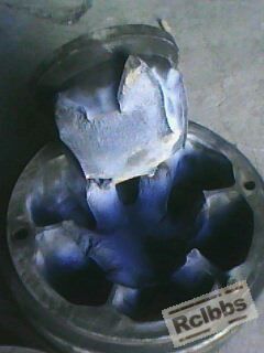

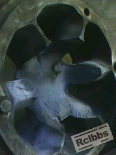

H13的料铝合金挤压模。300的圆。厚120MM真空油淬1020。度600度回,HRC50。上机没有挤2米就裂的如此掺大家分析下是什么问题呢。

这个应该是疲劳失效...(铝合金压注)原因很多比如热处理硬度原材料炭化物情况和拉伸强度等...建议做个金相看下金相组织怎么样。
发表于 2008-11-29 13:47:19 | 显示全部楼层
你的工件淬火晶粒比较细,看起来没有过热。可是工件发蓝而且严重。可能是回火进入了蓝脆区,一使用就坏了。个人观点仅供参考,如有错误敬请原谅。

600度回火还有50,你回了多少时间,我认为是回火不足或是淬火后已有裂纹,断口是蓝色的是因为在挤压时断的,工件温度高所致

淬火以后有缺陷。所以导致一使用就开裂,淬火温度一定不低。请说一下。冷却情况如何,大家都看看,咋热处理的。

1020度保温2小时。回冷室预冷暗红色入油。8分钟出油。冒烟大概在300以上。空冷直80度左右。直接进600度回火3小时。风冷HRC53度再600度回3个小时。风冷HRC50

不了解挤压的现场情况,瞎猜一下。
挤压前预热不当。
理由:1.没有挤2米就裂。2.没有原始裂纹。3.直观上晶粒比较细。
外壁热容量较小,升温迅速,内芯热容量较大,升温较慢。工作前预热不好,工作时,外壁受热膨胀,内芯膨胀速度慢,造成拉应力,拉裂。

硬度是不是过高了?这样的模具是挤铝合金条用的,硬度不要高过HRC50,如果发现硬度不够的情况,氮化一下是完全可以改善的,硬度过高就容易爆裂.我以前做这类模具硬度严格控制在HRC49--47,

直接进600度的炉子吗?采用分阶段升温了吗?我觉得这也是后期开裂的一个因素。

看断口有没有氧化,估计是淬火裂纹。照片不清晰......

铝挤模我们公司依日本提供的图样加工,控制在49度正负1度,一般取下限,从未出现过上述问题,硬度是否偏高?

看断口好像有油迹或回火色(因图片不十分清楚),淬火时已开裂,使用前产品已存在裂纹,所以上机挤压就此开裂。个人观点,也是猜测。
