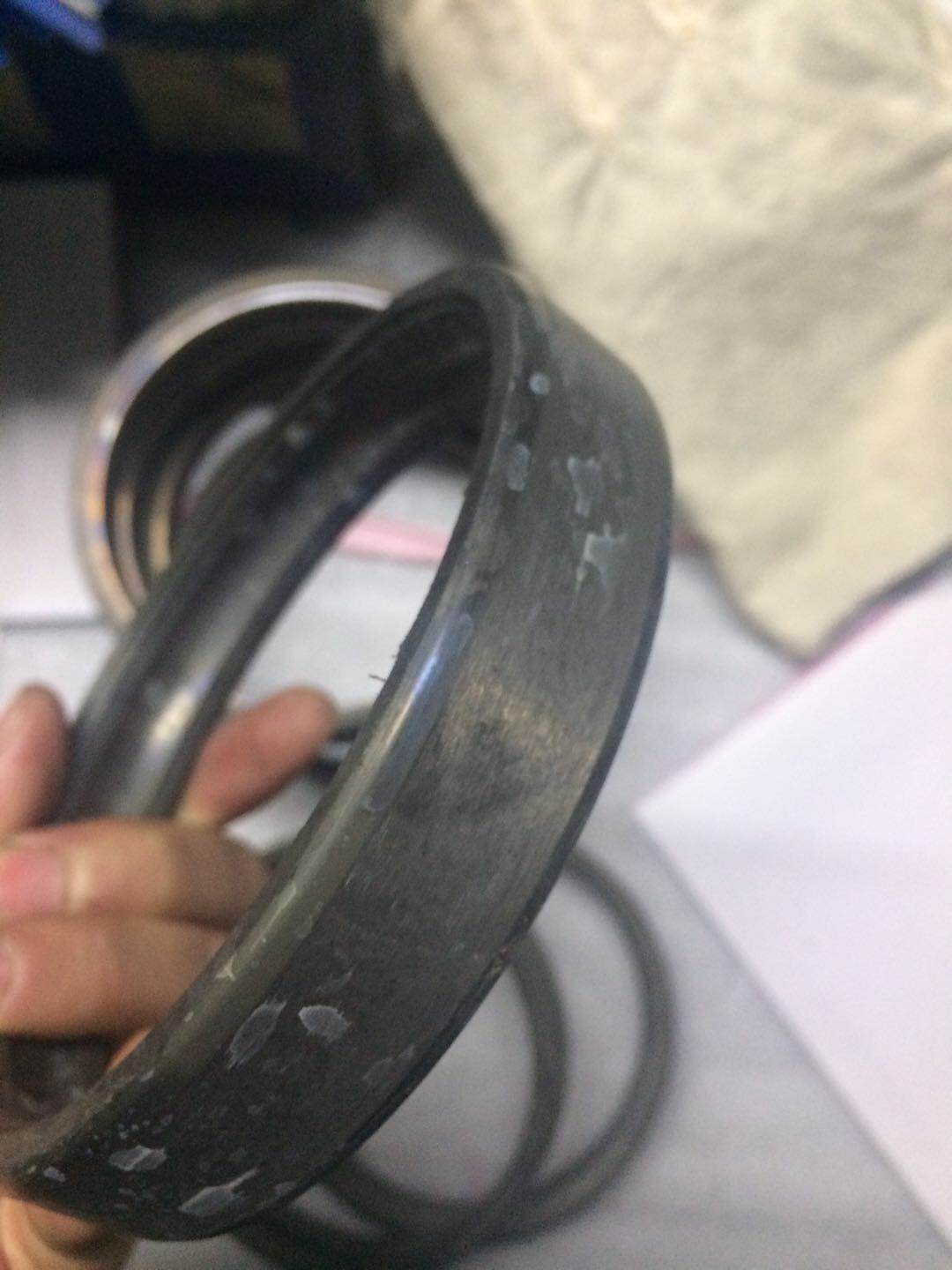

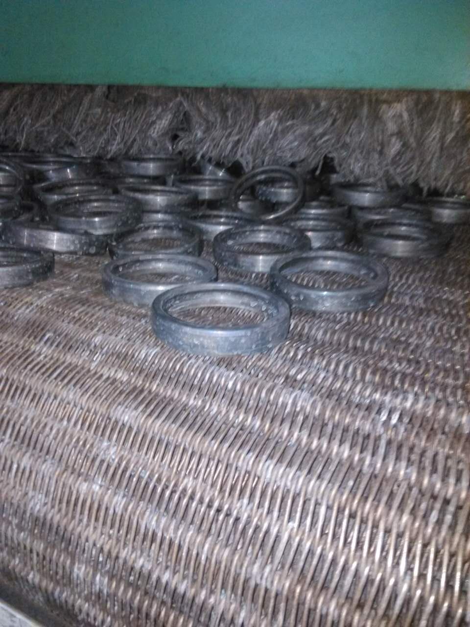

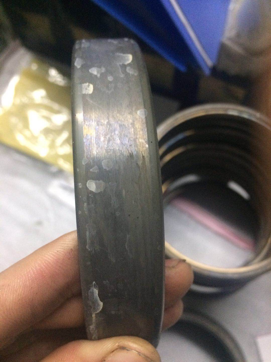

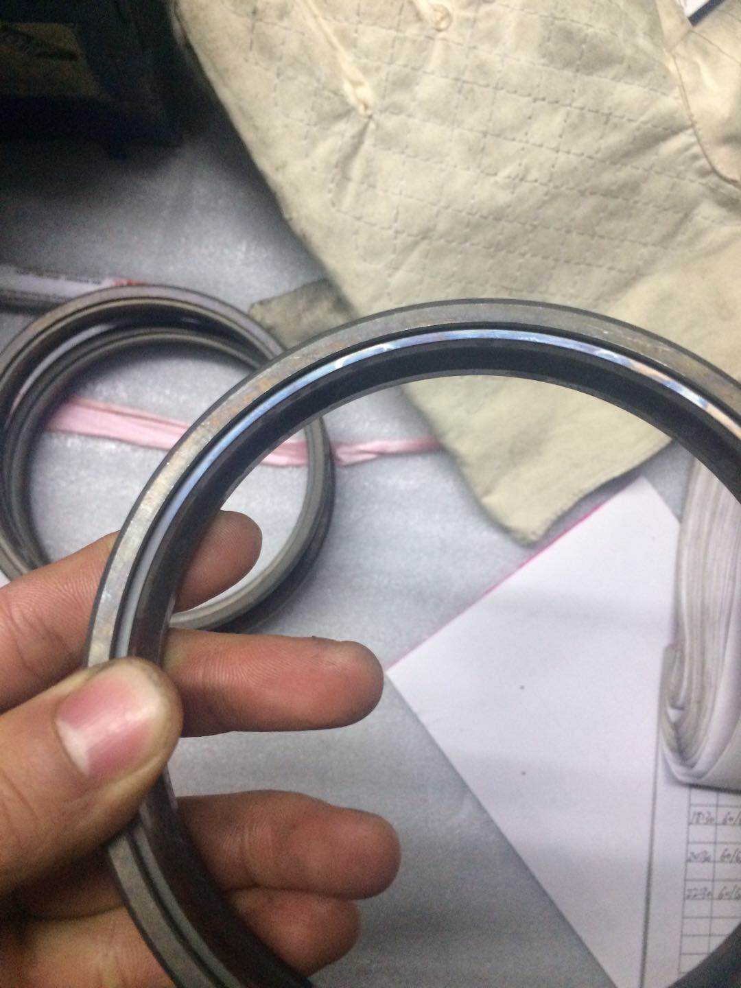

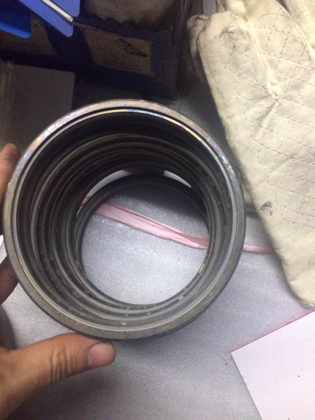

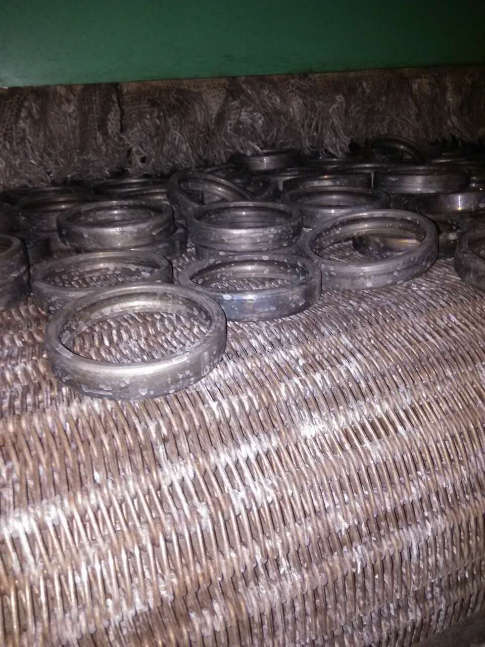

求助各位大虾,我们直落料网带炉轴承淬火有蓝斑,越大的越重的活越明显,清洗过的比没清洗的情况略好,另外大活倒角和端面较严重,另一台斜落料炉子使用同样的淬火油没有出现上述问题,请大虾帮忙。

设备是苏州胜龙电炉的可控气氛网带炉,通甲醇丙烷氮气进行保护,其中甲醇用200度低温气化,淬火工艺为常规轴承淬回火温度和时间,流程是1、淬火加热——2、油冷——3、热清洗、——4、冷冻——5、回火   在淬火后零件表面有轻微蓝斑,类似一层薄膜,不仔细看看不出来,清洗之后稍变深(清洗剂PH13左右),回火之后蓝色较明显。请大虾帮忙分析,不胜感激

马弗罐漏了,检查哪个部位漏了
