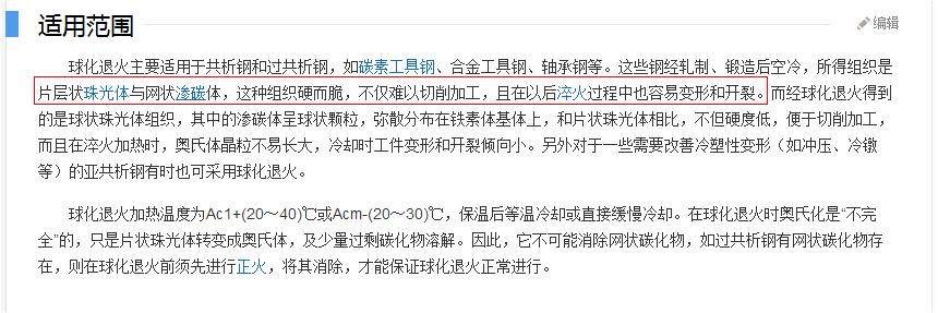

(如图)关于球化退火:
百度百科说:锻造后的组织是层状P,切削性差,球化后切削性好。
大和久重雄说:球化组织切削性差,表皮容易脱落,为了改善切削性,锻造后要把球P处理为层状P.
这两种说法哪个对?
