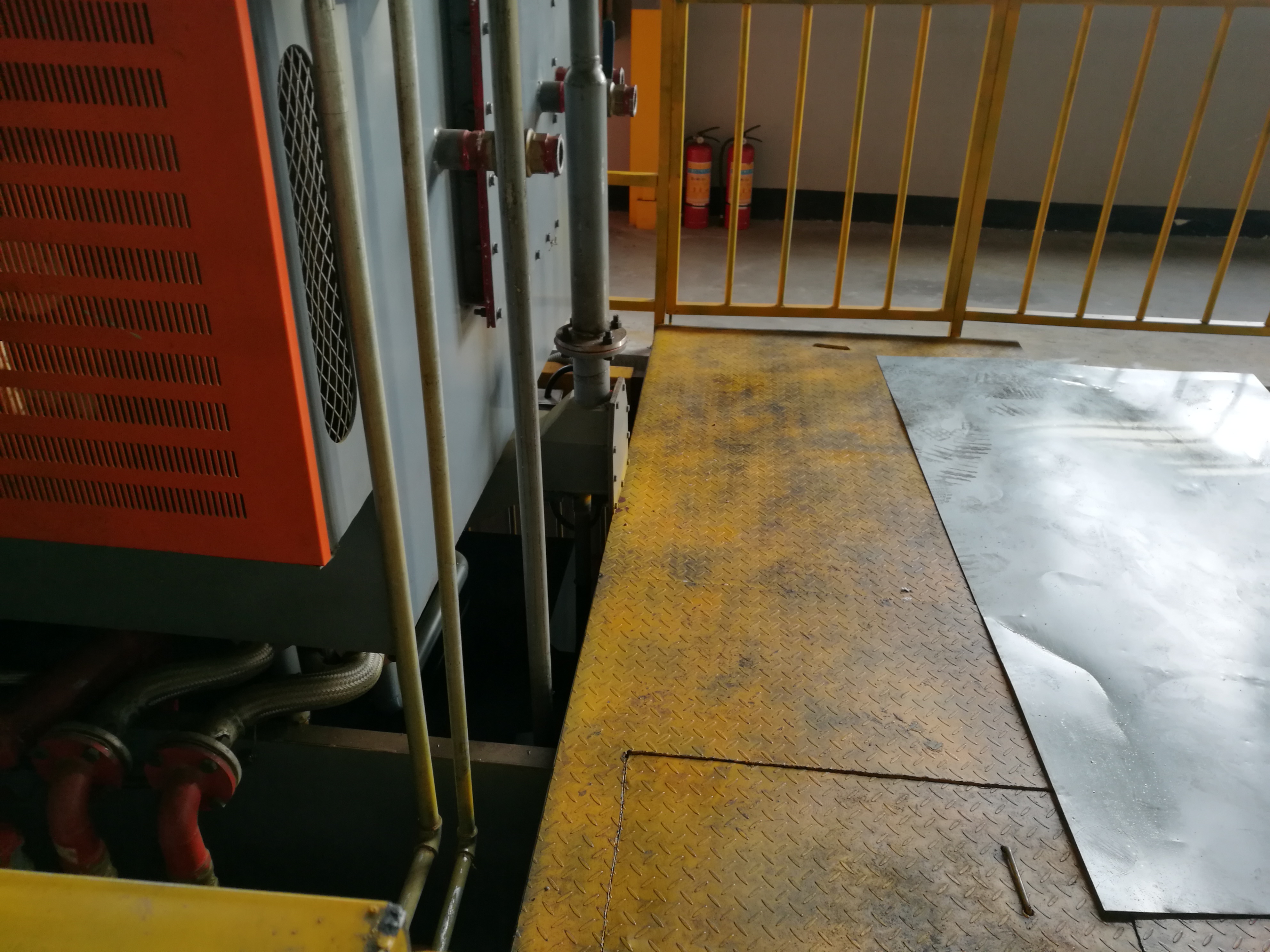

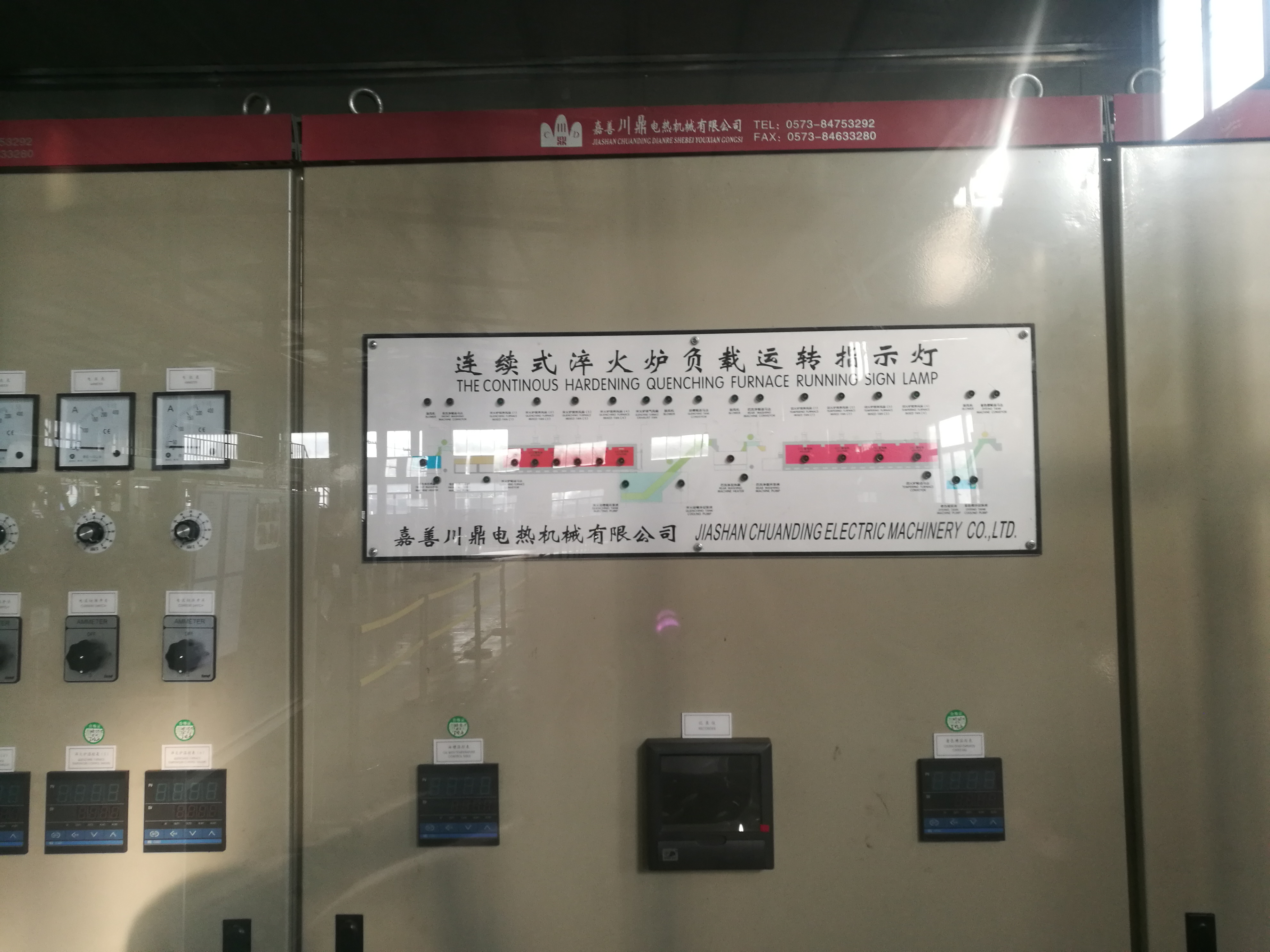

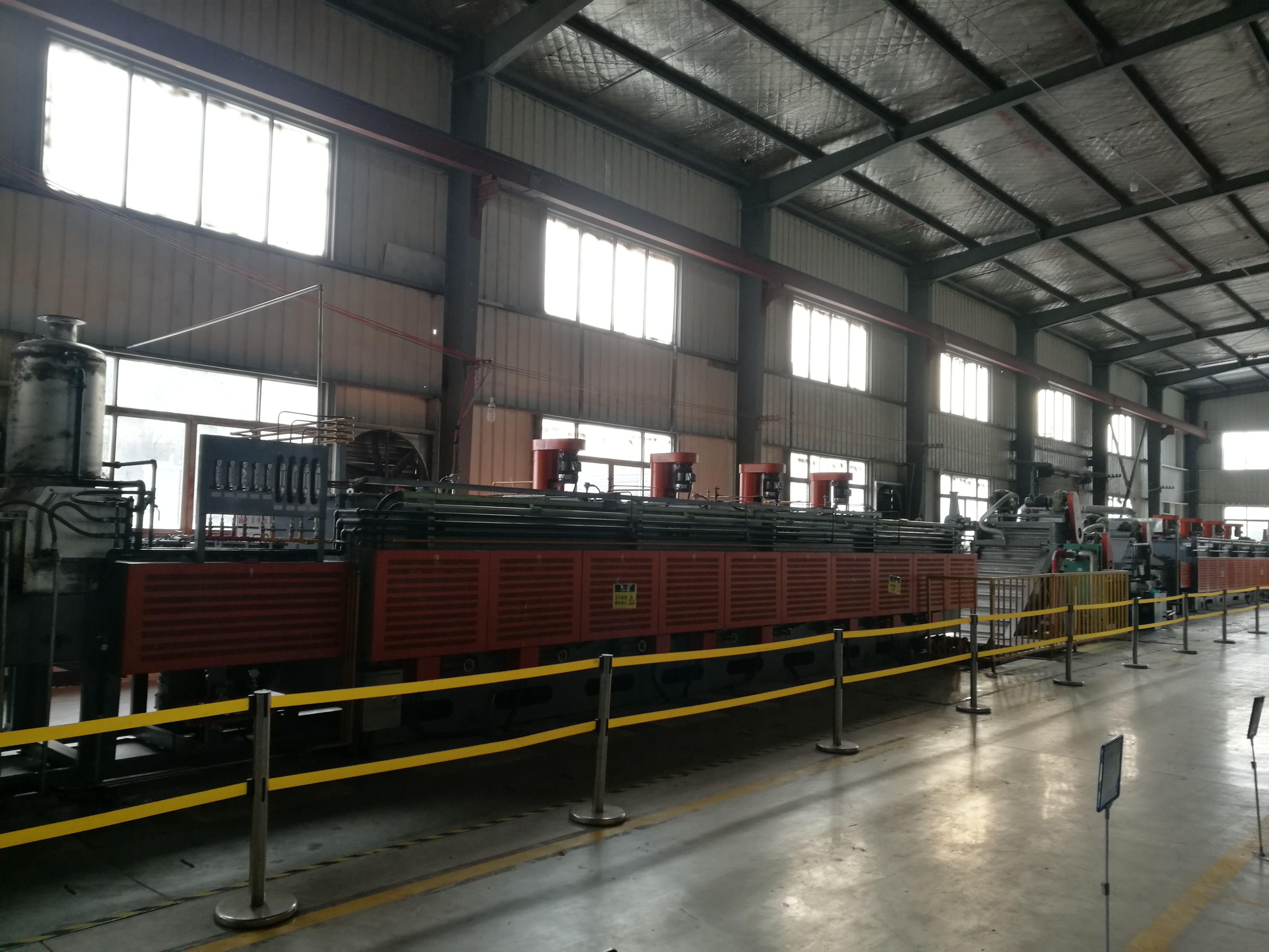

公司用的是(托辊)连续式网带炉
网带炉
网带炉

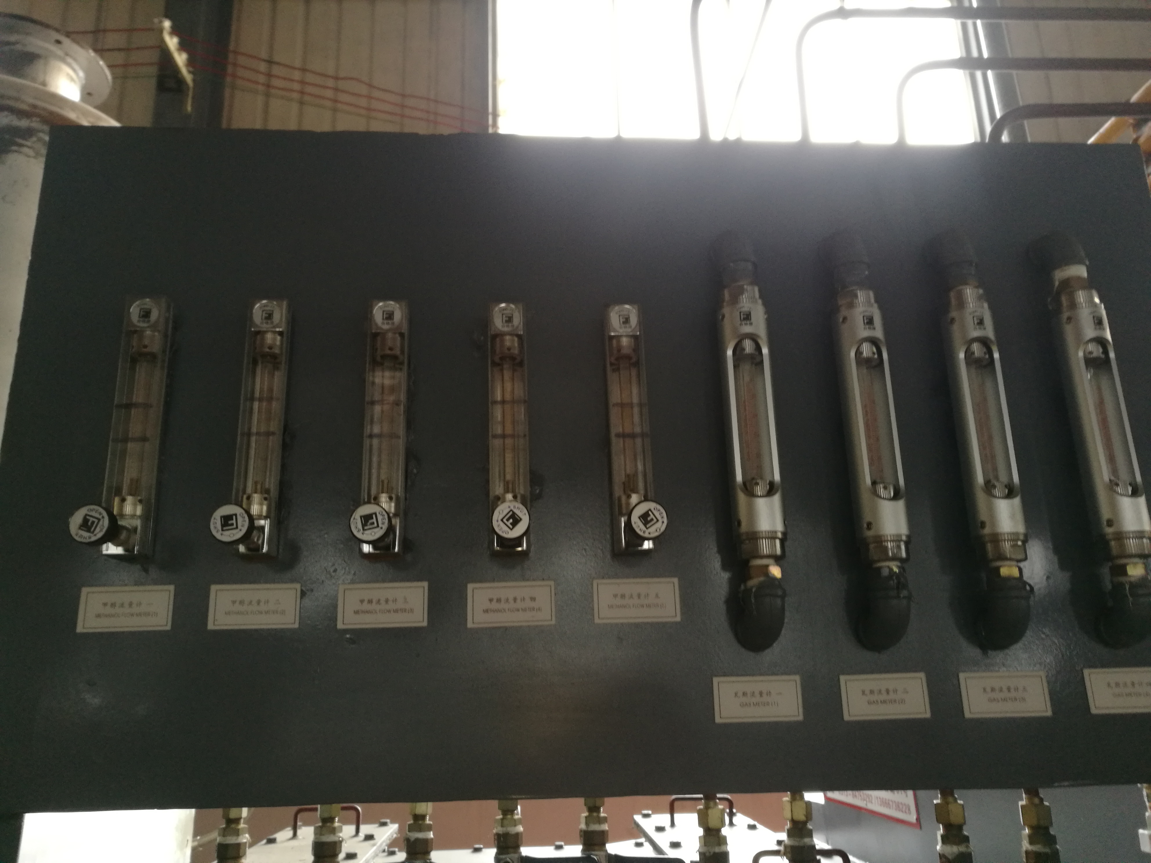

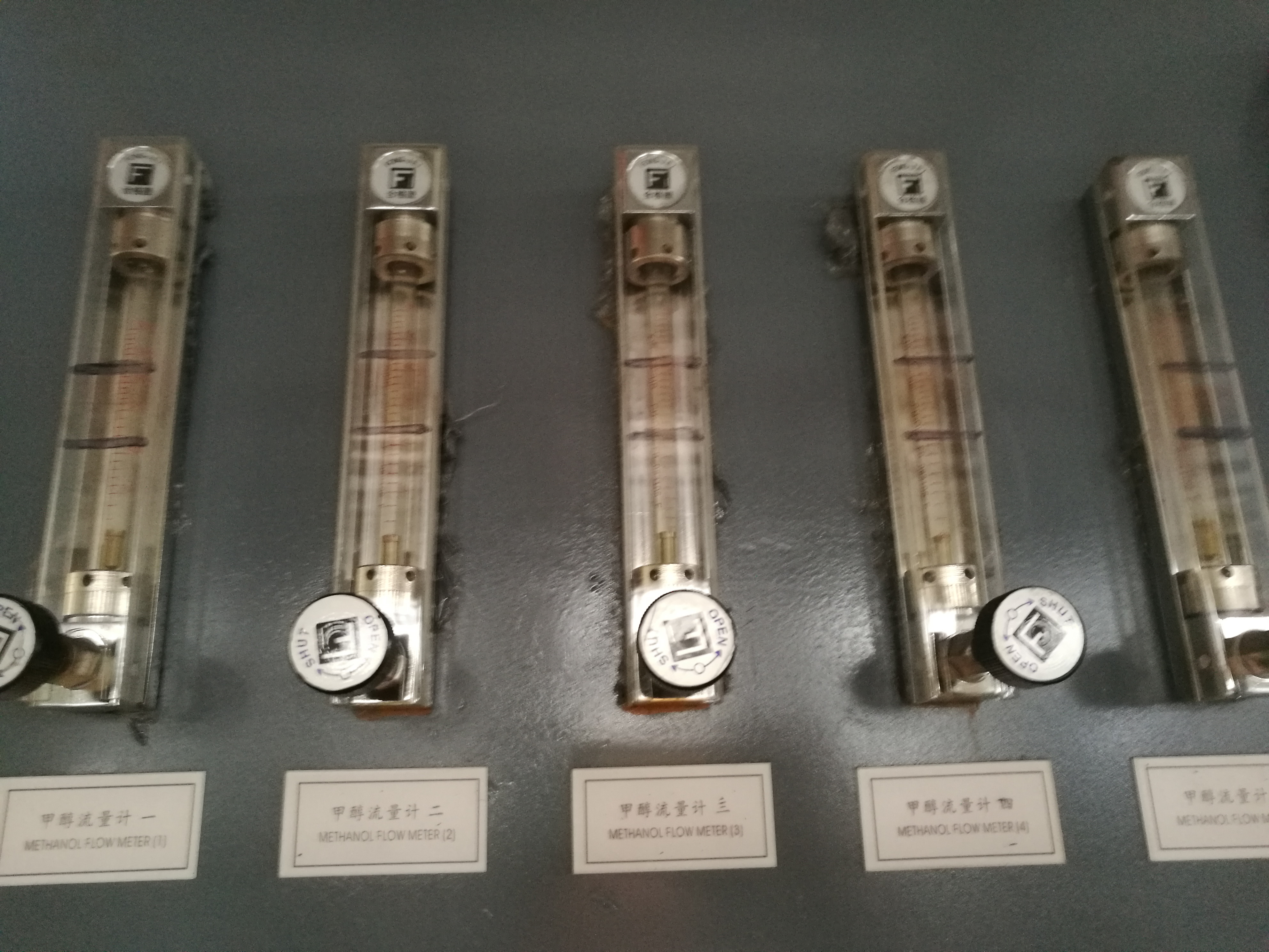

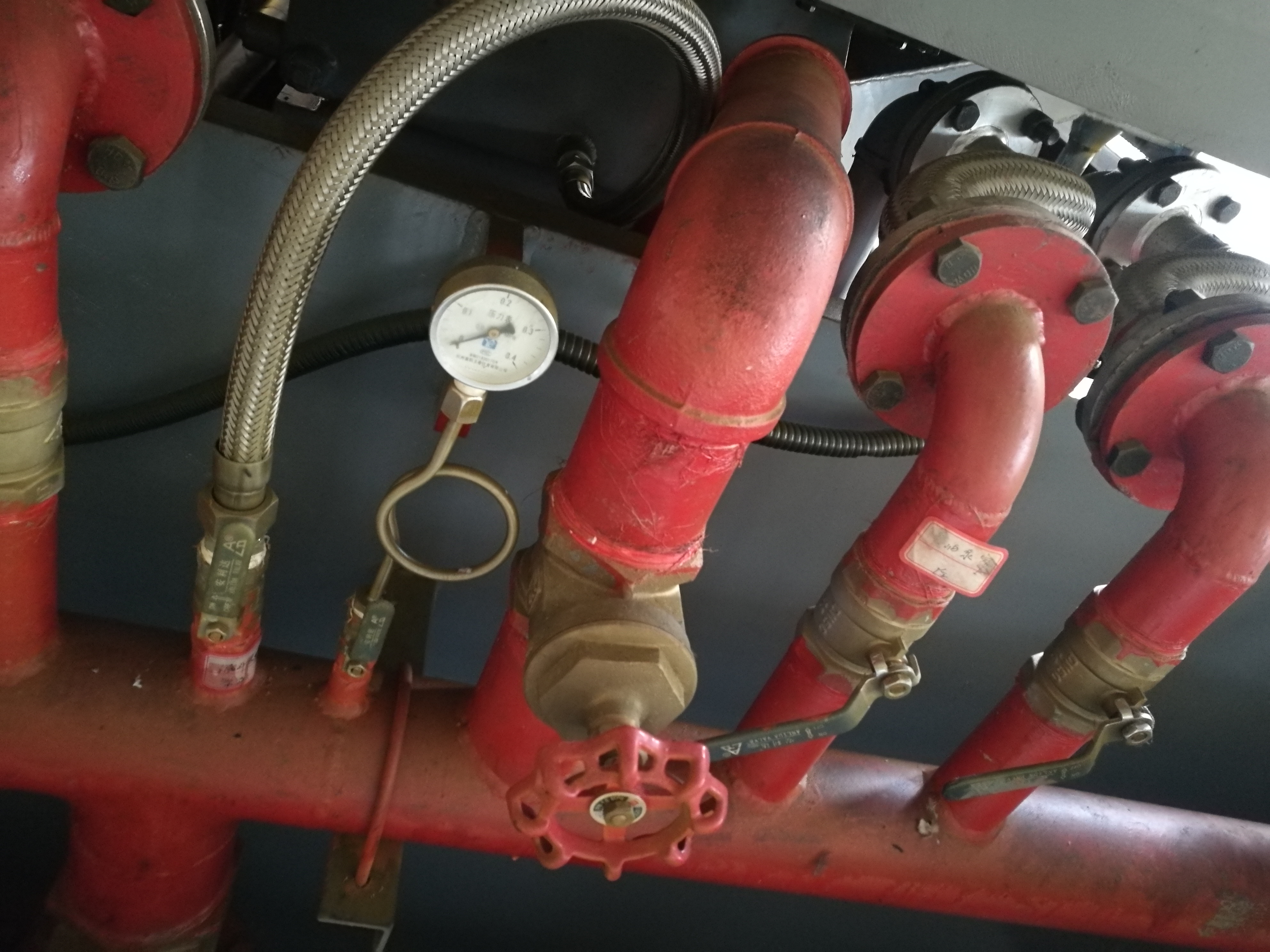

采用甲醇滴注+煤气(丙烷)控制炉内碳势,有氧探头
甲醇流量计
甲醇流量计

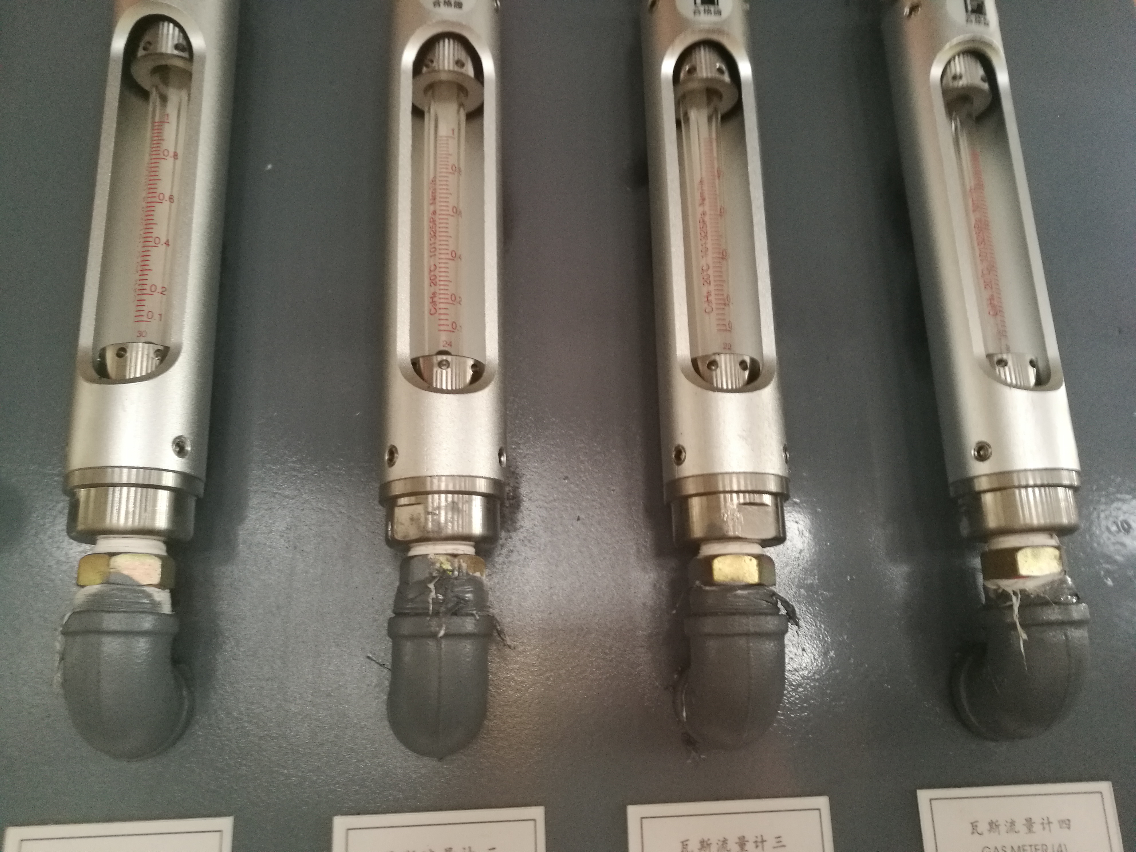

瓦斯流量计
瓦斯流量计

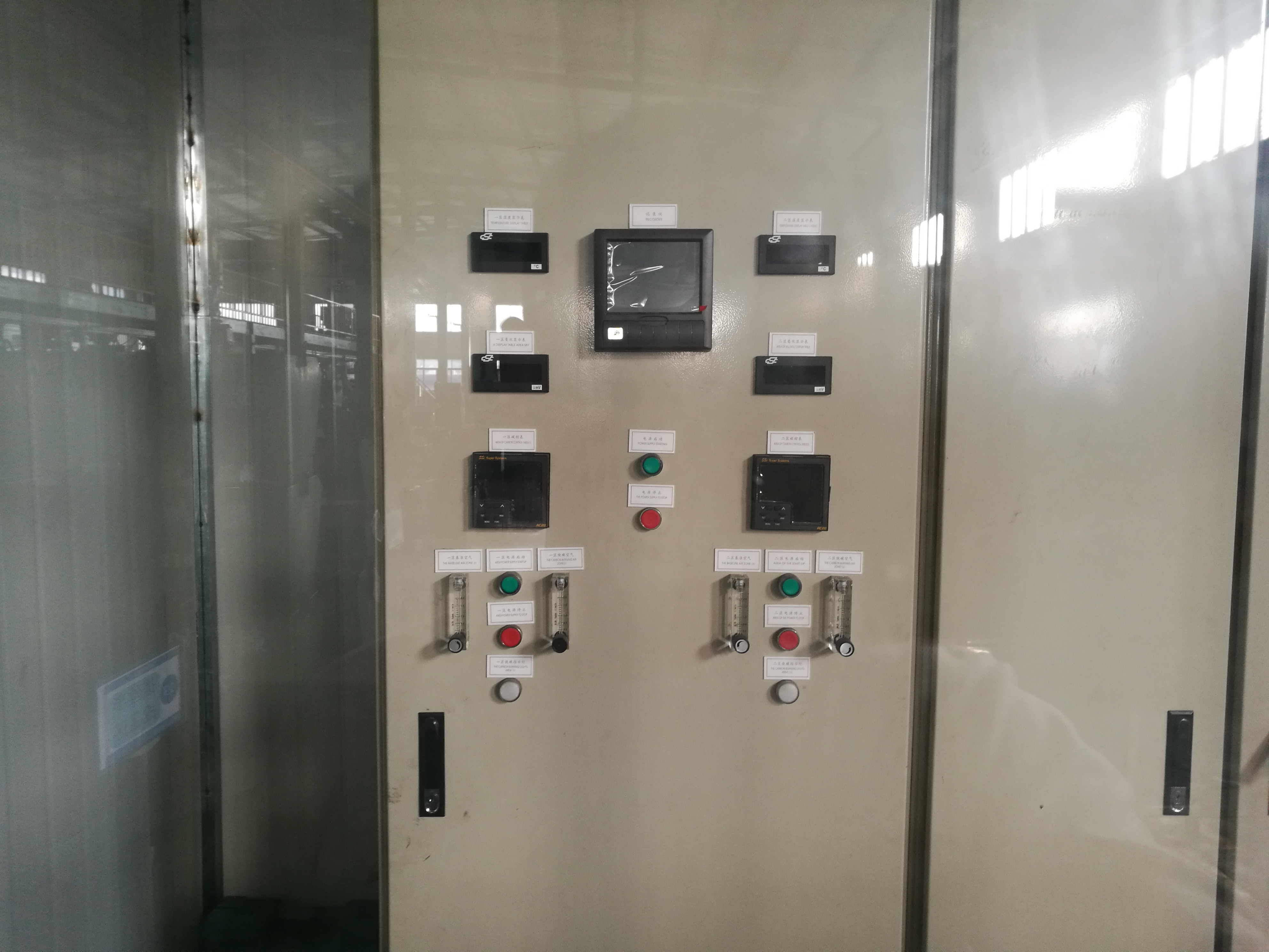

碳势控制仪
碳势控制仪

如果是个别零件脱碳,建议楼主先确认一下是原材料脱碳还是热处理过程脱碳;另外,请注意一下网带炉进料口是否有零件铺料过高导致零件在进料口停滞而被炉口火焰烧到的情况;

甲醇一般是做为载体气(常量来使用的),靠煤气和平衡空气(变量)来维持炉内的碳势。

我觉得可能是炉子密封性不好,另外检查一下油帘和油循环系统有没有带空气到落料口处。

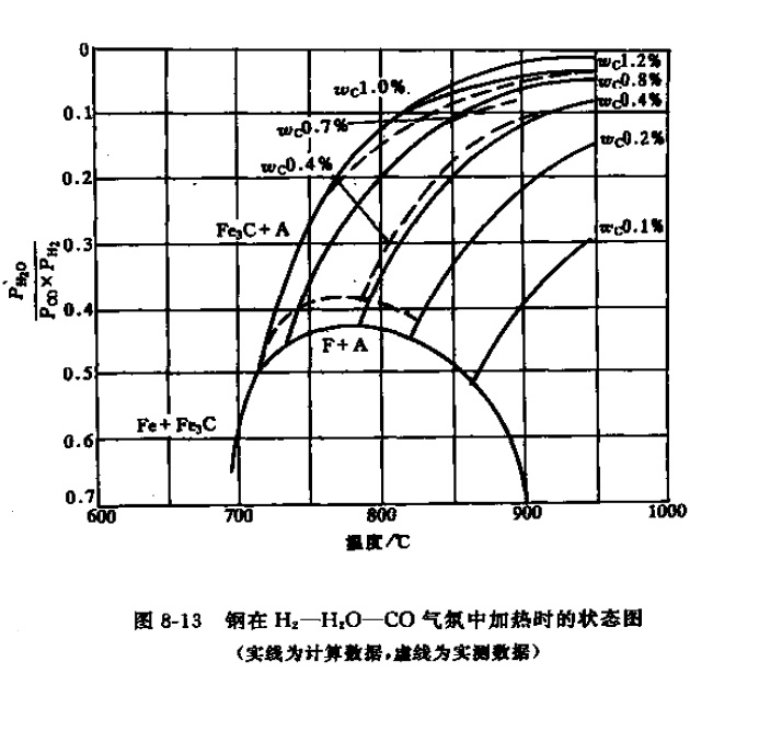

甲醇会裂解为CO+H2,通入炉内空气会与H2反应生成H2O
那么可以根据钢在气氛CO-H2-H2O中的平衡状态图,查找到不同含碳量钢的平衡常数,控制通入炉内的空气流量,使反应平衡。
就可以是钢不脱碳也不渗碳
