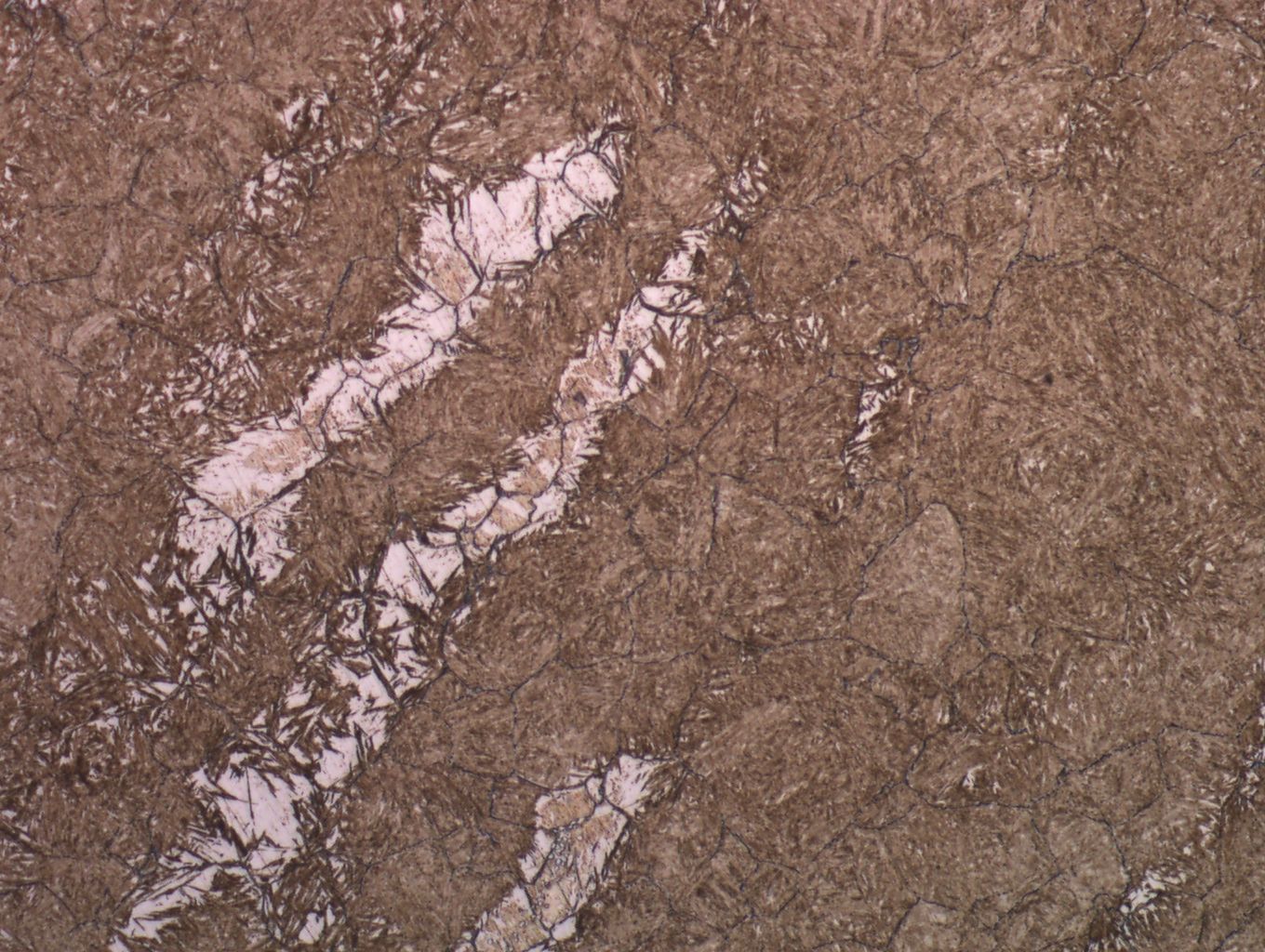

30Cr13 组织图片,这是什么金相组织?
空冷
空冷

发表于 2017-12-2 10:33:09 | 显示全部楼层
马氏体+残余奥氏体(白色)

发表于 2017-11-30 09:12:12 | 显示全部楼层
感觉白色的是铁素体!

发表于 2017-11-30 12:20:56 | 显示全部楼层
感觉白色的是渗碳体。

发表于 2017-11-30 15:04:35 | 显示全部楼层
白色区域马氏体针明显,可能是化学成分偏析产生的残余奥氏体,建议用显微维氏硬度计在此区域打硬度看看是多少。

发表于 2017-11-30 16:26:22 | 显示全部楼层
有意思,心部看起来像是铁素体,但是为啥心部这一小块有呢

发表于 2017-11-30 18:41:43 | 显示全部楼层
应该是这个白色是铁素体。

发表于 2017-12-1 08:29:14 | 显示全部楼层
化学成分和产品尺寸形状是怎样的!

发表于 2017-12-1 09:06:08 | 显示全部楼层
以这种材料的化学元素来看,感觉是由偏析引起的!

发表于 2017-12-1 11:06:05 | 显示全部楼层

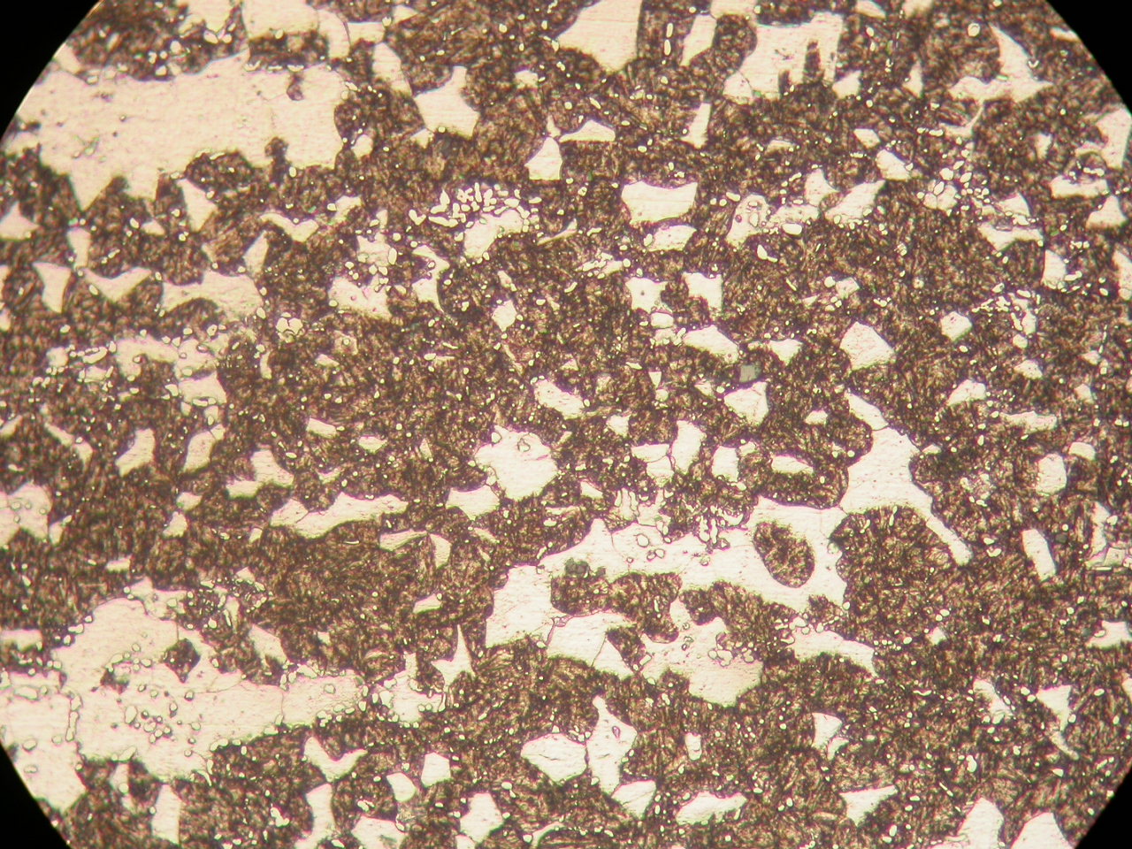

倾向于白色区是铁素体。这种组织在淬火时显示不出组织变化。我有一张更明显的组织,供大家讨论。
样块经过1030度的淬火,硬度约43hrc左右;

 楼主| 发表于 2017-12-1 14:47:16 | 显示全部楼层
两种白色组织好像不一样吧

发表于 2017-12-1 16:06:43 | 显示全部楼层
好像是残奥,不过怎么会这么多

 楼主| 发表于 2017-12-2 15:54:15 来自手机 | 显示全部楼层
这个白色组织,我倾向于是残奥。

发表于 2017-12-2 16:17:35 | 显示全部楼层
可能是液析碳化物,炼钢时局部化学元素偏析造成的,楼主可以查些这方面的资料看下。

发表于 2017-12-2 17:59:08 | 显示全部楼层
xiaoxiangnv_sc 发表于 2017-12-2 15:56
这种组织,我倾向于残余奥氏体。
可以做个显微硬度测试,以确定组织!

是马氏体及残余奥氏体

发表于 2017-12-3 07:10:18 | 显示全部楼层
看形态,认为是残余奥氏体。
