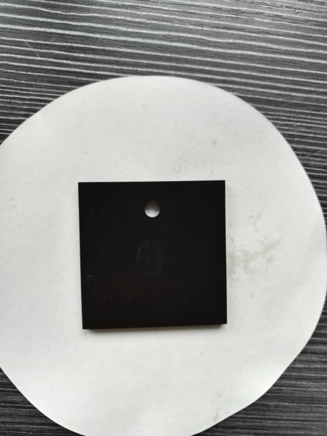

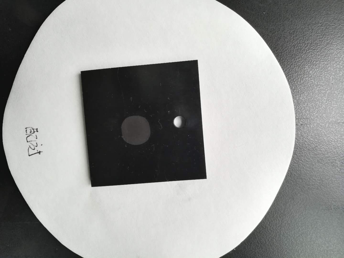

1、耐蚀性检测项目中,耐草酸腐蚀项,需要腐蚀成优质膜的状态(见附件1 ISO标准),我做出来,用无水乙醇清洗表面,干燥后用50g/L的草酸溶液腐蚀后得到的照片(见附图1)均和标准中的3张图片都有所差异,对此,我还做过一次,仅简单的用滤纸擦拭掉表面的油污后,再进行草酸腐蚀点滴,结果发现,8min后仅留下淡淡的痕迹(见附图2),对此,提出疑问:是否在做该项目的检测,不需要对表面进行清洗?

图1为用无水乙醇清洗表面,干燥后用50g/L的草酸溶液腐蚀后得到的照片;
图2仅简单的用滤纸擦拭掉表面的油污后,再进行草酸腐蚀点滴得到的照片。

图1为上文中提及的附图1,图2为上文中提及的附图2。

只知道你用草酸滴,应该在未浸油前滴定而不是擦拭掉油。第二个文件没有看懂。

请教下,这个草酸滴定检测,是应该在氧化发黑槽出来后,清洗掉表面的残余发黑液就要做的吗?也就是说标准中提到的When tested in accordance with 7.2.2 prior to the application of any supplementary preservative treatment,the black oxide coating on a part shall conform to Figure 3.应该是皂化、浸油都不能做吗,这样理解吗?第二个文件是打不开吗,我的疑问是在这个标准中的第7.5条中。
签到天数: 103 天
发表于 2017-12-16 16:42:39 | 显示全部楼层
什么都不做,发黑完之后水洗—干燥—冷却后测试
