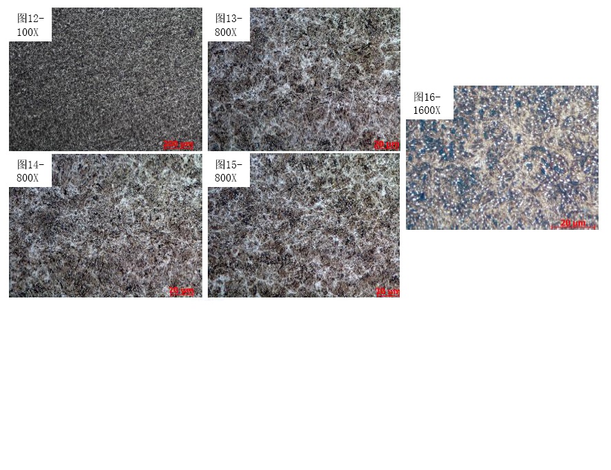

轴承钢,热处理淬回火后硬度HRC61-61.8,客户说:微观组织有不均匀的现象。怎么补救?微观组织不均匀对轴承工作有什么影响???

仅从图片中看不出有组织不均匀的情况

发表于 2017-12-14 13:07:34 | 显示全部楼层
图片中看组织应是合格的,均匀性符合要求。绝对均匀的微观组织是没有的。

加热到AC3以上球化退火+重新淬回火
首先这个组织是合格的
其次  到淬火和回火了 基本都是成型的零件 你让他重新退火 淬火 回火  不是报废前还的走个过场
也许您是想说  将这个产品重新退火后改制其他的产品------相当于这个变锻件了

一看 小-啊傻  说的还是靠点谱。你的金相怎么都用800和1600倍呢?
组织的均匀性应该是没有问题,个人觉得温度高了点

发表于 2018-3-18 17:53:33 | 显示全部楼层
个组织部是挺好的 。放大1600倍看真是人才
