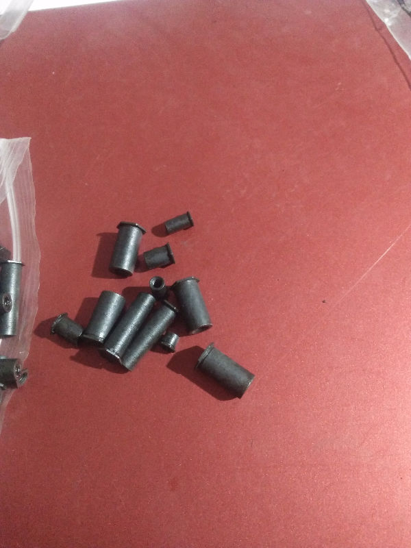

[求助] 生活碳的产品,黑色的.电镀可以电镀上去吗?
发表于 2017-12-7 22:28:07 来自手机 | 显示全部楼层 |阅读模式
渗碳电镀可以电镀上去吗?要镀锌wechat:lang_wechat_threadmessage

 楼主| 发表于 2017-12-7 22:28:42 来自手机 | 显示全部楼层
陈磊 发表于 2017-12-7 22:28
渗碳电镀可以电镀上去吗?要镀锌
渗碳等上面语音转换错了

发表于 2017-12-8 09:30:41 | 显示全部楼层
渗碳等上面语音转换错了
可以的,渗碳是为了表面耐磨,镀锌是防锈
签到天数: 1133 天
发表于 2017-12-13 10:42:38 | 显示全部楼层
渗碳件镀锌需要将表面清除干净,否则影响镀锌质量。
