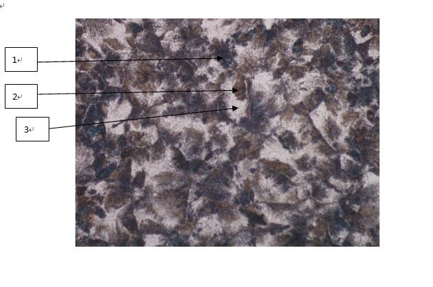

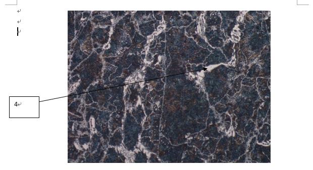

求大侠指点,42Cr9Si2 80圆,热轧空冷状态, 箭头标示的分别代表什么组织?
42Cr9Si2 热轧空冷态
42Cr9Si2 热轧空冷态
42Cr9Si2 热轧空冷态
42Cr9Si2 热轧空冷态

图2中白色应该是铁素体,中间黑色位置为珠光体,图1中无法分辨是哪一种相
