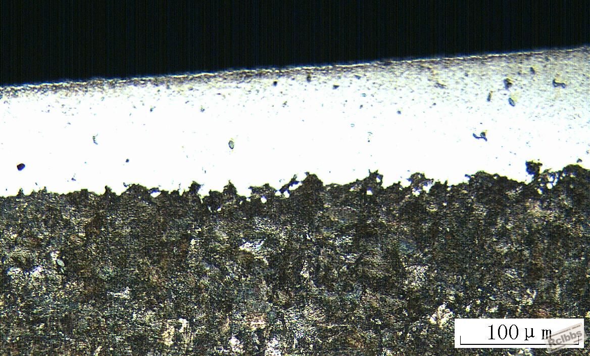

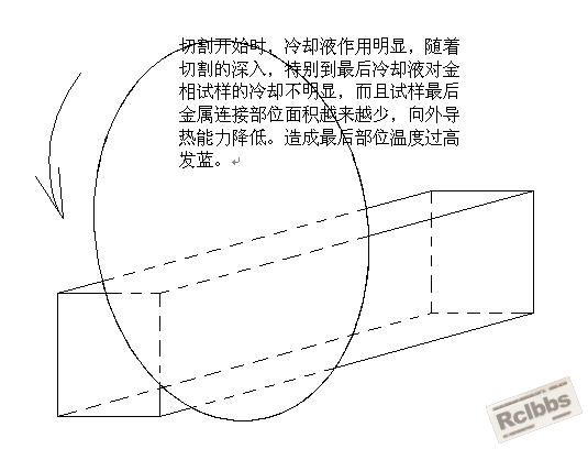

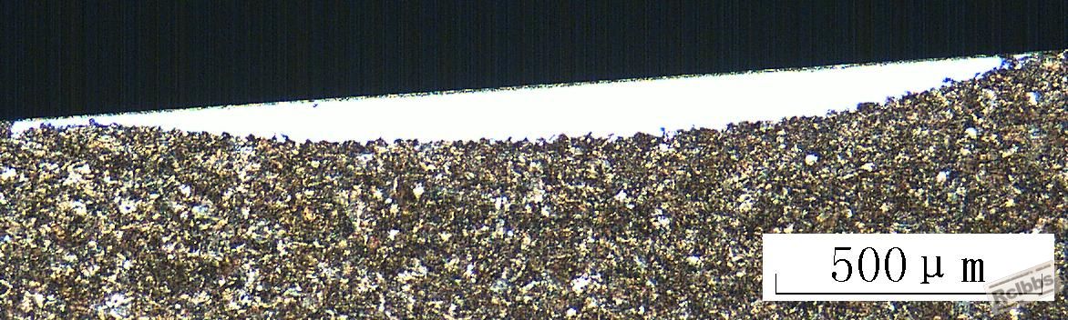

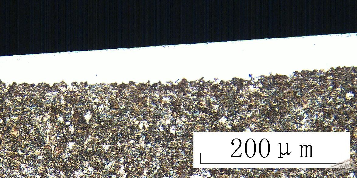

用金相切割机切取试样时,虽然有冷却液,但是在切割到最后的时候由于热传导太慢,造成发蓝现象。不知道这时候的温度大概有多少度,发生组织变化没有啊。
金相图片测试面与发蓝面垂直,明显难以腐蚀,呈现白亮区域。不知道切割造成这种发蓝的温度大概多少,发生组织变化了吗?
是不是发生氧化,表面生成四氧化三铁,靠里一点生成三氧化二铁,起到氧化层防腐的作用啊,这样的话是不是成分变了,组织也变了啊?

楼主你好:
从图片中白亮的区域证明已达到二次淬火层,说明此时的温度已达到800-900度以上(大约估计,也未必正确),组织发生了改变。此时表层的组织抗腐蚀,就形成了图片中白亮区。但成分不应该发生变化。

发表于 2008-11-29 20:50:20 | 显示全部楼层
白亮区主要是淬火马氏体(可能还有残余奥氏体),因淬火马氏体不易腐蚀而呈白色,若对试样进行低温回火,会转变成深色的回火马氏体。

发表于 2008-12-1 12:12:12 | 显示全部楼层
真没想到这样切割会有这么高的温度,可是钢的温度要是到700左右是可以看到红色的。请教下3#的师傅,什么是二次淬火啊?
    时候总是越大的式样越容易出现发蓝面,看楼主上传的图片可看到发蓝的地方的厚度大概为100um。后面水磨多磨掉点应该也是很快的!
发表于 2008-12-1 16:08:16 | 显示全部楼层
回9#
切割试样瞬间磨削的温度实际是很高的,大约能达到900度以上吧,比感应加热淬火的瞬间温度都要高,所以从图片中出现的白亮层至少达到800-900度甚至更高。
所谓二次淬火就是在试样表面产生的磨削温度达到了淬火的温度,当冷却水浇注后,相当于重新淬火了,并且没有机会回火很难腐蚀而呈现白亮层。

发表于 2008-12-2 19:16:41 | 显示全部楼层
二次淬火是一种严重的缺陷,在磨加工或这样的切割中是比较常见的,控制不好就很容易生成。常说的磨削裂纹和这个就是一个道理,都是磨削热太大一时不能进行热交换,冷却水供给不足或供给出现问题时就造成工件局部瞬间温度升高到几百度甚至上千度,当遇见冷却液时就产生了和淬火一样的结果。
当温度不是很高,未达到淬火的温度时即相当于产生了高温回火会中温回火,造成局部的软点。
常说的磨削变质层其实也就是这个概念。
