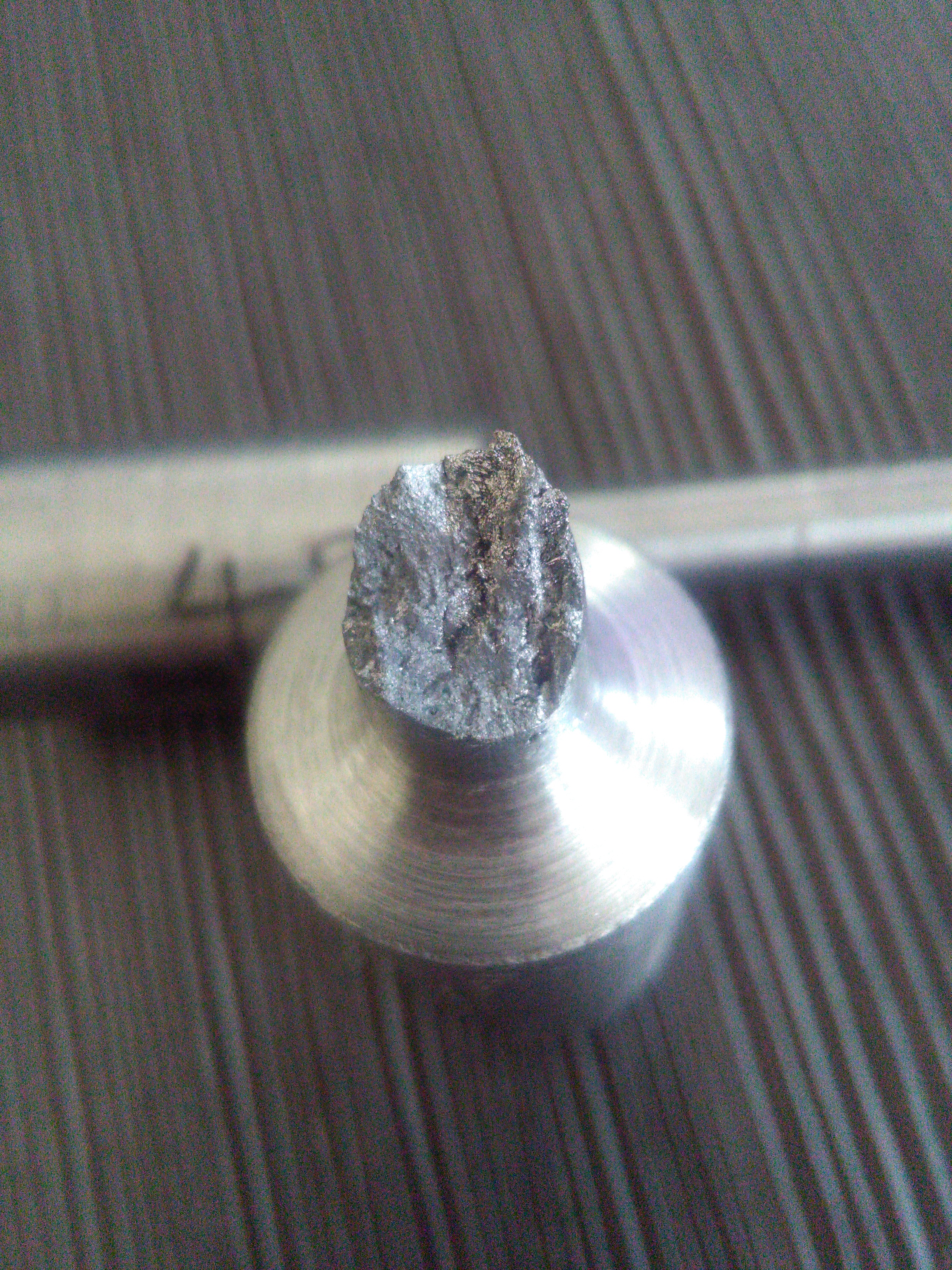

ZG270-500 正火900℃ 空冷 检测拉伸:255 365   6%   12%(要求≥216Mpa        ≥400Mpa        ≥14.4%        ≥20%)
主要是延伸率太低6%,宏观断口上有“”白亮色”,这种白亮色是什么?何种原因引起?如何避免?
光谱分析:0.308C,0.259Si,0.764Mn,0.025P,0.013S,0.041Cr,0.008Mo,0.022Ni,0.023Cu,0.068Al,0.0063As,0.002La(镧-稀土)
成分正常。个人认为这种断口上有“”白亮色”是与夹杂物、疏松有关,属于那种夹杂物?
断口图:
断口类似白亮小颗粒
断口类似白亮小颗粒

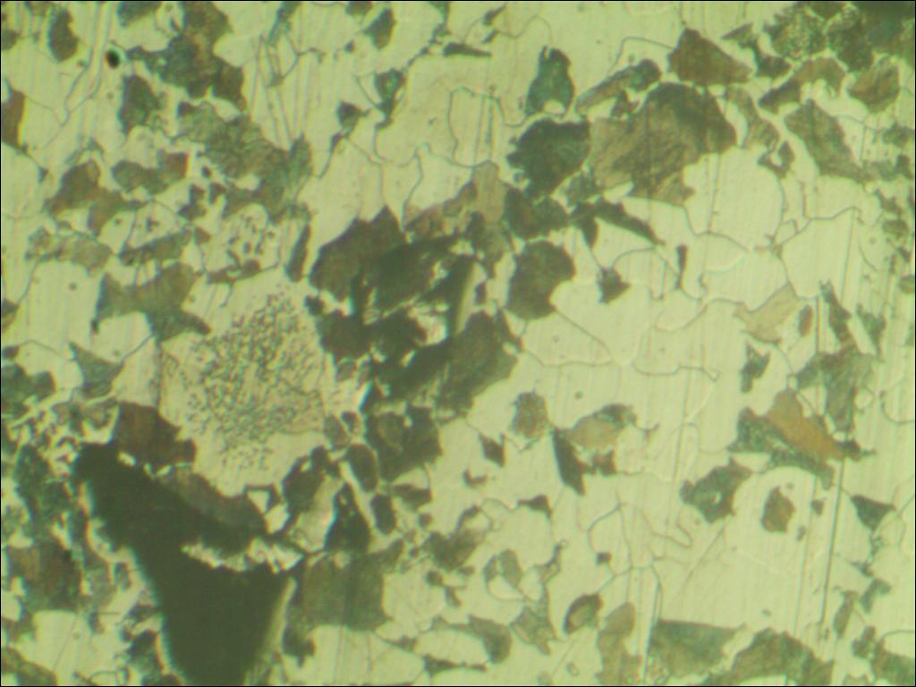

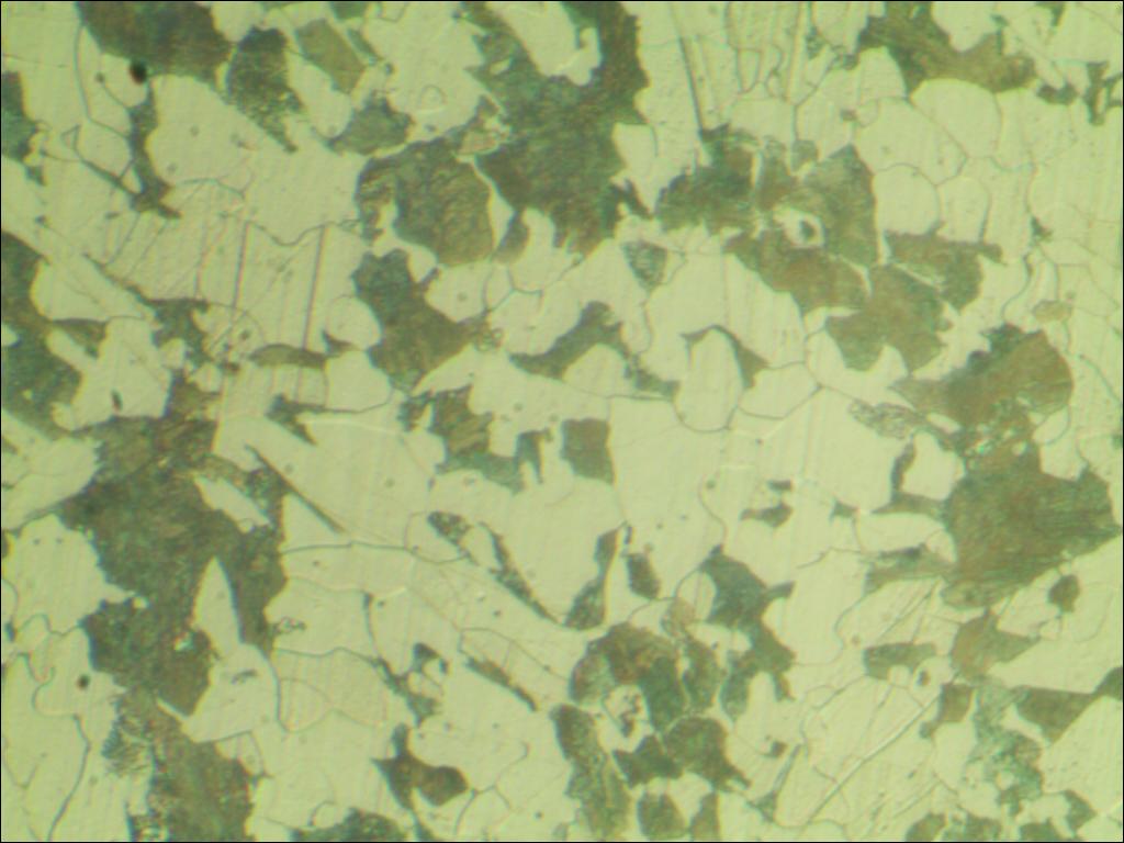

100倍组织:

 楼主| 发表于 2017-12-18 08:53:28 | 显示全部楼层
是铝含量过高引起的吗

发表于 2017-12-19 10:52:44 | 显示全部楼层
以前做铸钢也碰到过同样的问题,确实是残铝过高在晶面上形成氮化铝脆性相导致的。减少冲铝或喂铝线的量,将残铝控制在0.035以下就可以了,

发表于 2017-12-19 12:35:47 | 显示全部楼层
你说的白亮点是白点状的吗?图片看不清楚
如果断口有白点可以怀疑是氢脆,可以断口扫描看看断口有无沿晶开裂现象
如果怀疑是夹杂可以镶样不腐蚀的条件下看有无夹杂
断口地方的分析可以通过SEM+EDS 分析是否有夹杂或夹杂种类

发表于 2017-12-19 15:53:48 | 显示全部楼层
铸件疏松引起的,你可以进行一次600℃的回火应该伸长能够改善 ,满足要求。

发表于 2017-12-19 17:01:52 | 显示全部楼层
正火保温时间短了
