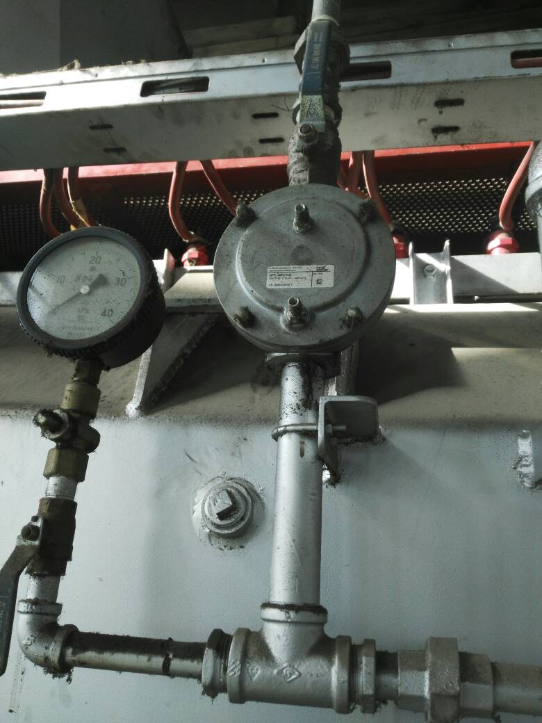

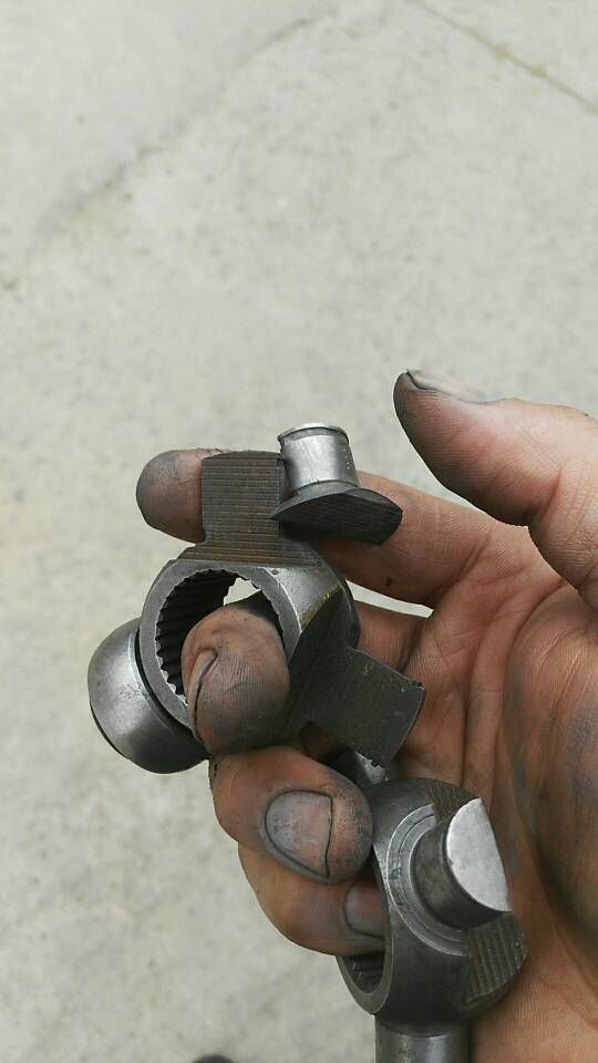

各位师傅,公司做的产品是这个,20cr的渗碳要求0.6以内要达到60度。
两个炉子做,工艺一样。一个炉子做的表面硬度64,0.8都能打出来59。另外一个做出来表面只有59,0.3以后只有55度,硬度换算确定没问题。因为不会看组织,只有从炉子上找原因。目前我只发现多用炉中门推起来很松,并且中门上面耐火棉掉光了
登录/注册后可看大图
,求助各位师傅,这些问题对产品硬度有影响吗?另外这个
是通丙烷的,是连接后门和顶上火嘴的,这个出炉时有刺耳的尖叫声,持续20秒左右,每次出炉时有时无得。这个有什么影响吗,求助各位大师了

能说一下你的工艺吗?尖叫声可能是中门发卡引起的

是哪家的三叉,问题不一定

请问师傅中门发卡在哪里?能描述下吗

我认为设备有问题,密封性有可能不好,淬火时往炉内吸气,造成有尖叫声,还是请设备厂家检测一下设备密封性,安全隐患很大的,一定要重视起来。在做一下系统校验和九点测温,再把淬火油检测一下,基本就能找到原因了。
