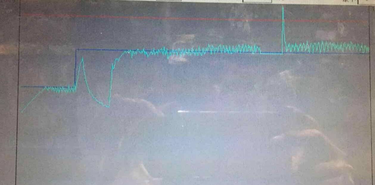

[讨论] 这张碳势曲线能说明仪表pid控制有问题吗
签到天数: 181 天
发表于 2017-12-20 23:07:31 | 显示全部楼层 |阅读模式
多用炉碳势起伏大,仪表pid参数设定有问题吗

大部分情况不是

有可能积碳黑了,炉子启动烧炭黑试试

1. 直线段是氧探头烧炭过程吧?如果是,那么烧炭黑过程富化气通入控制有问题;
2.最后一段曲线有两个问题:
1).波动大
2).测量值一直在设定值上边波动
说明PID调节肯定还是有问题的。

从图上看,个人认为不是pid设定的问题,可以考虑是否富化气给入量过大造成。

气路控制系统出现问题......

不是pid设定的问题,是空气马达阀调节有问题。

一般设备用久了才出现碳势问题,基本都不是pid问题

这个曲线时间每几分钟记录一次,就是比例尺多少?
