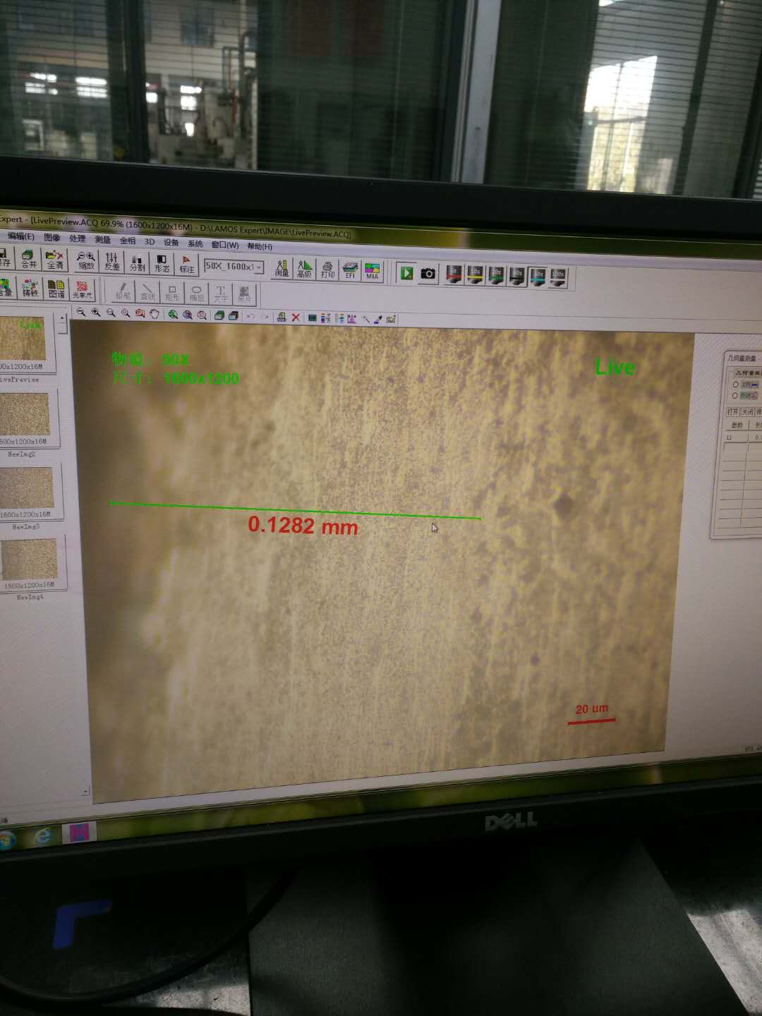

三销壳表面0.12mm是否有部分脱碳?原因在哪里?
工艺路线:温锻--660℃退火,材料是40Cr

先确认是不是脱碳吧,弄几张清晰一些的金相照片,打打硬度,有条件上光谱也行。10丝以上的全脱碳层发生在这种工艺上还是挺难的。
如果确认的确是脱碳,那无非就是高温阶段保温时间长短和气氛的问题。
不过温锻+退火的工艺一般不用气氛保护,否则失去了这个工艺的优势和意义。
考虑是不是锻前的涂层问题和锻后未及时降温进炉等问题?
供参考。

40Cr对碳比较敏感,如660度退火时间长需要增加保护气氛。根据你描述部分脱碳,如有保护气氛退火,可能炉温度有问题,需要对热电偶和温场金相确认,怀疑有高温点。

40Cr在多高温度才会发生脱碳的氧化反应呢?

多发几张图片、来几个100倍的

说真的制样有待加强哦,边缘太模糊,有条件最好是镶嵌制样。这张照片边缘边缘模糊,组织晶粒度都成一片了,没办法分辨是否脱碳。
