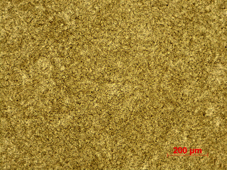

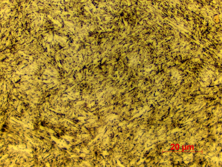

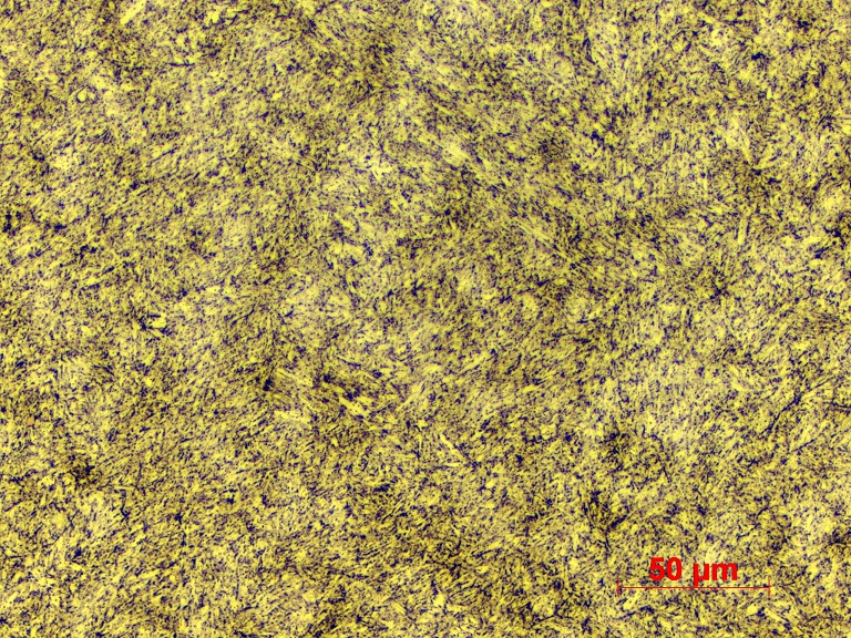

各位:请看看H13热处理后的金相图片,热处理是否有问题

 楼主| 发表于 2017-12-21 16:15:32 | 显示全部楼层
请各位专家指导,怎样提高模具寿命

发表于 2017-12-23 09:14:26 | 显示全部楼层
组织应该还行,M+弥散分布的合金碳化物....

发表于 2017-12-25 13:04:10 | 显示全部楼层
提高寿命:1、考虑坯料的成分、锻造工艺、热处理质量;
2、模具材料的选用是否合适;
3、模具设计是否合理;
4、模具加工是否OK;
等等
