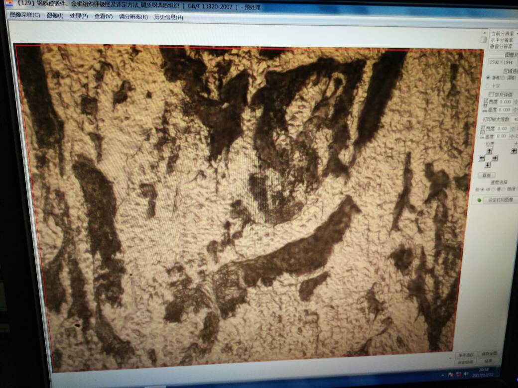

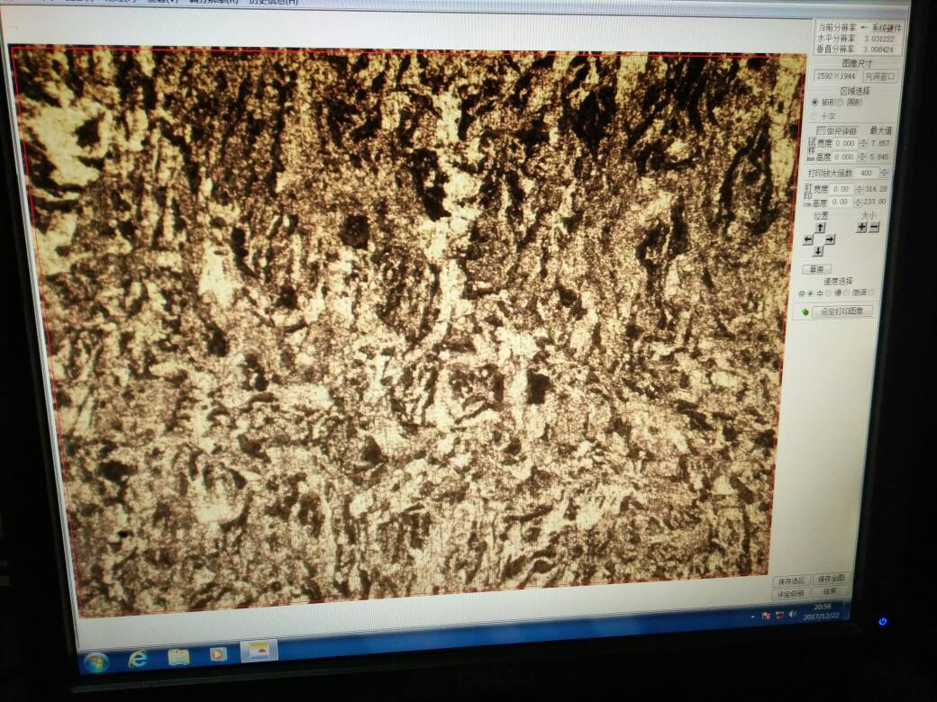

以下金相分别为50x和10X,这样的金相组织是磨制没做好,还是本身就是这样的?那根据图片可以推测属于什么类型的材料呢?谢谢各位大神

腐蚀剂是什么?4%硝酸酒精吗?
再传下100X和500X的图大家好判断

发表于 2017-12-27 16:01:59 | 显示全部楼层
从第二幅图判断应该是热轧后组织

发表于 2017-12-27 17:52:19 | 显示全部楼层
组织主要为P+F,估计是中碳钢类型。。。。。

发表于 2018-1-23 14:26:16 | 显示全部楼层
感觉像热轧,不过倍率有些低了

发表于 2018-4-26 15:09:23 | 显示全部楼层
看铁素体和珠光体的比例,应该属于低碳钢或者低合金钢

shihuan211152 发表于 2017-12-27 13:09
腐蚀剂是什么?4%硝酸酒精吗?
再传下100X和500X的图大家好判断
硝酸酒精,是100倍和500倍的图片
 楼主| 发表于 2018-4-27 09:16:56 | 显示全部楼层
是低碳钢,谢谢大家了
你是怎么看出来是珠光体加铁素体的?能标识下吗
