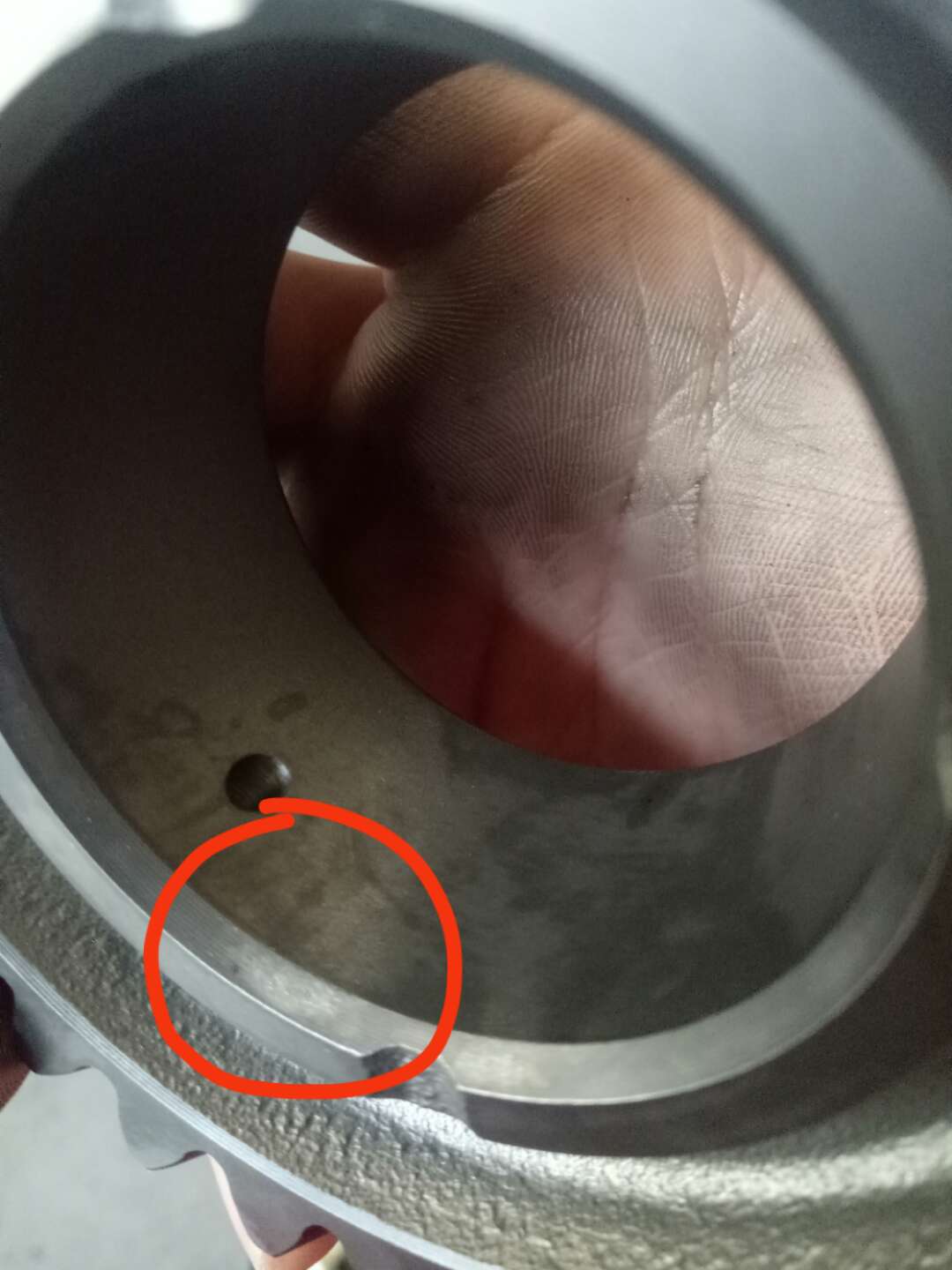

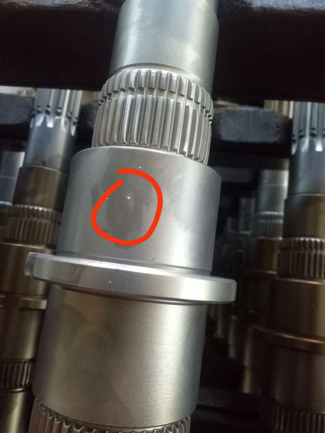

材料20crmoh,渗碳前清洗,450℃预氧化1h,进路渗碳淬火,近期出现产品出现部分软点,位置不固定,齿盘类和轴类均有,但不是全部!!、请问专家们能否帮我分析分析!

近段时间原因天冷冷,烟雨较大,清洗防锈效果不好,特意添加了些防锈剂,清洗浓度从1.0调整到1.2,考虑是这个问题影响的,后面清洗槽补水又将浓度下降了,但是产品依然后出现软点,百思不得其解!!!!!

要求0.7,软点处无渗层!

可以问题重现性验证,如果怀疑是生锈引起的可以特意找个有明显锈蚀痕迹的零件生产试试,看会不会有这种软点?  像上面那种有较大面积的可以镶样看看组织,做进一步的判断

软点表面硬度只有40Hrc!!!!!
