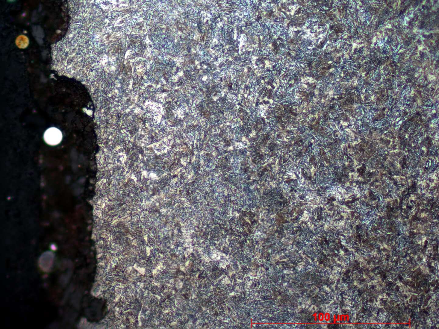

材料42CrMo,硬度在52HRC左右,请问表面是什么组织?里面是回火马氏体吗?外来样,不清楚工艺。
500倍
500倍

脱碳不是很严重,基本上看不出来。组织为回火马氏体。如果觉得硬度偏低的话,可以适当降低回火温度。

不是回火马氏体,碳化物已经析出,马氏体形态已经模糊。看起来产品表面碳浓度很高啊。残奥还有那么多,淬火碳氏肯定很高大概有1.0左右。

52HRC,应该是中频处理过的吧,肉眼观察是不是表面有一圈与里面明显区别

那不是残奥哦,表面有上贝氏体产生

上贝氏体在哪里?没发现啊

有粒贝出现,冷速不够快

表面是回火马氏体,几乎没有脱碳,基体能达到52HRC的硬度的话,组织应该是回火马氏体,不是回火托氏体,回火温度应该在260~320℃之间。

白色的不一定是残奥,白色大概率是因为马氏体不同的位向导致腐蚀后颜色不一样(大部分是黑色,但有一些位向导致不容易腐蚀呈现白色),而且这个钢只有0.4%C的中低合金钢,不太可能有很多残奥的

有一些白色的区域,看上去应该是贝氏体组织吧
