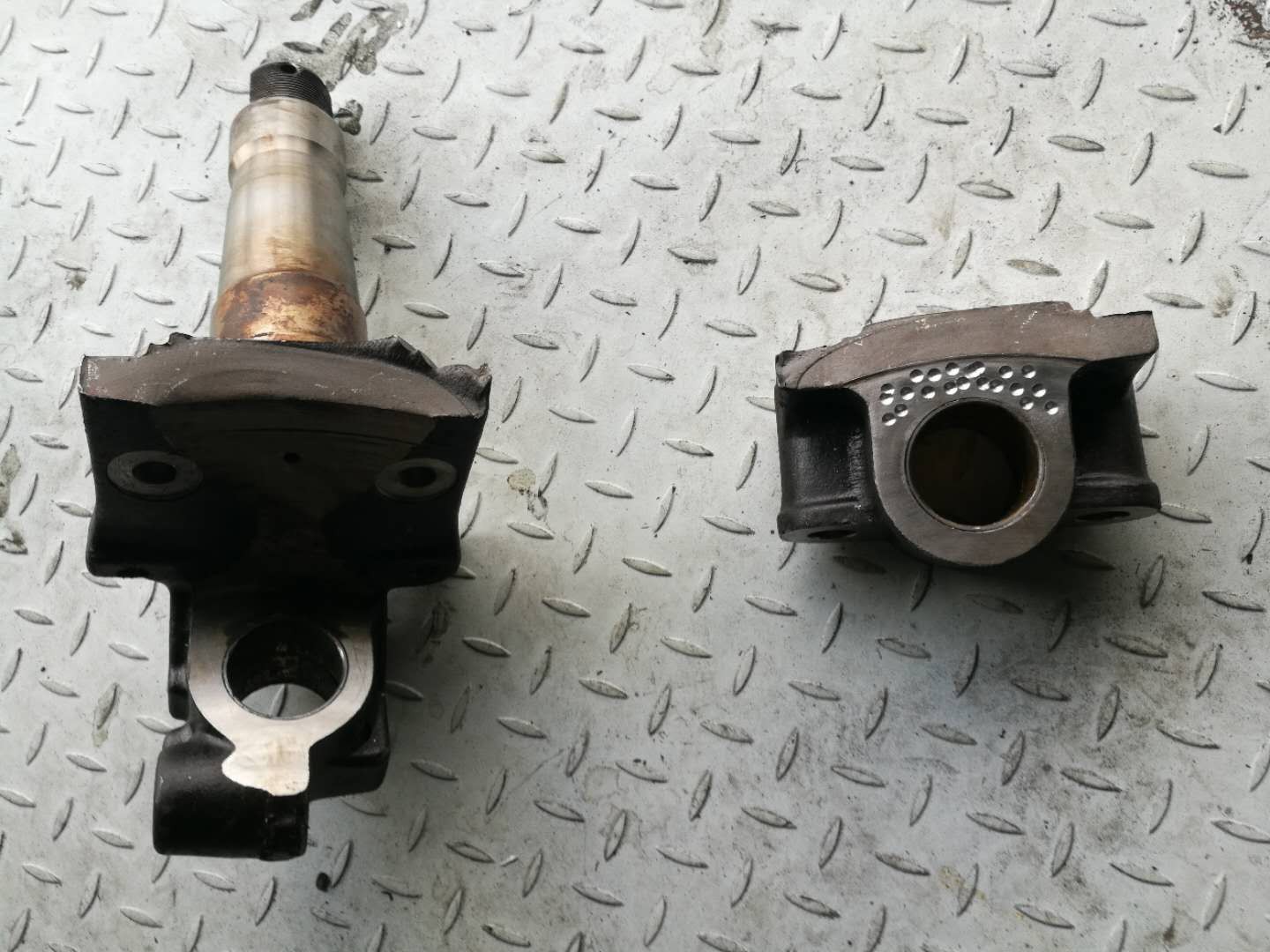

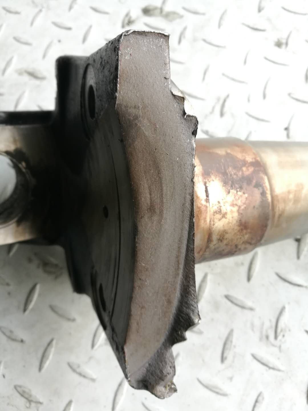

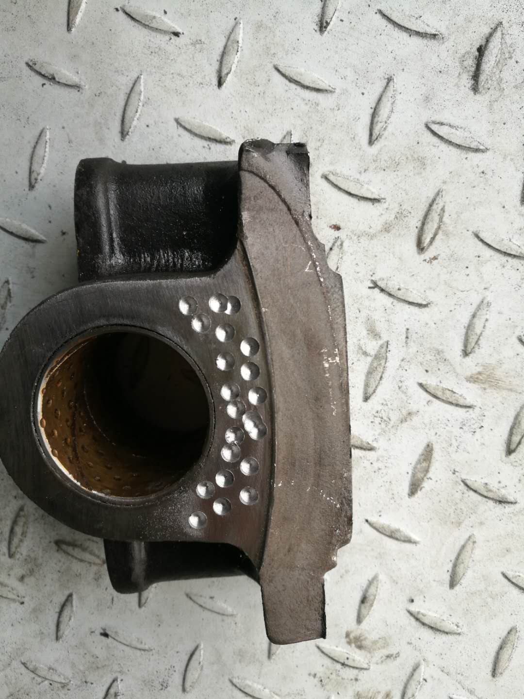

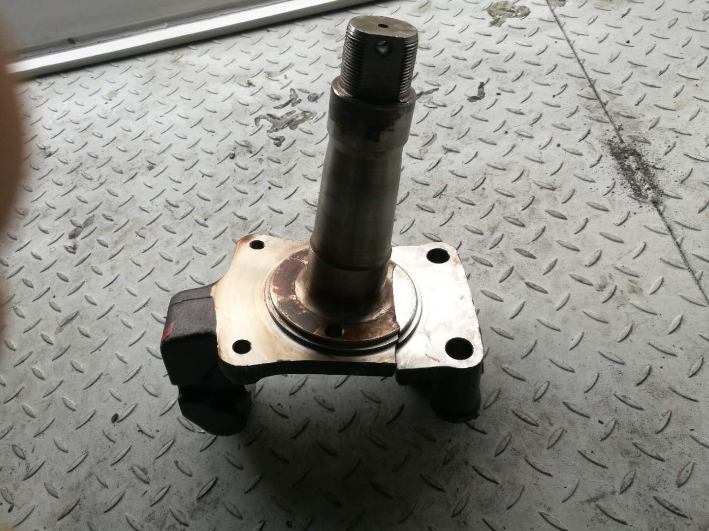

客户说是做实验断的,具体情况没说。该转向节材料为42CRMO的,调质到HRC30左右,金相4级。轴径70,盘面宽约150,厚20.有宏观图,各位老师试着分析下,断裂原因。我们厂没什么先进仪器,就老式金相显微镜和碳硫分析仪。

这是一个很好的案例。转向节通过十字头传递扭矩,驱动后桥(或其他负载)运转。
从断口看,属于典型的旋转弯曲疲劳断口。要分析断裂原因,除常规的材料化学成分、热处理工艺方法、实验工况检查外,注重检查一下叉内的圆角加工技术要求以及实际状态,是否存在非圆角或圆角上的加工刀痕等可能引起应力集中的因素。

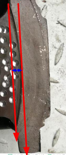

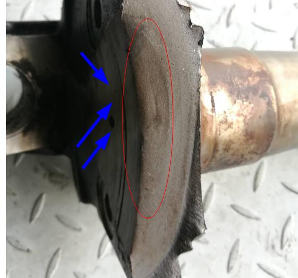

发表于 2017-12-29 00:20:46 | 显示全部楼层
这端面现在凹下去多少(和试验前相比)?
360截图20171214002029421.jpg 裂纹源在红圈内,蓝色箭头所指位置可呢磨损量比较大。

发表于 2018-1-23 14:57:40 | 显示全部楼层
根据断口形貌来看是疲劳断口,在凹陷部位有缺陷你仔细观察下

有条件的话
建议首先做断口SEM 分析,重点观察裂纹源区域,断口形貌等,是否有原材料缺陷,比如存在夹杂;是否断口为疲劳断口等;然后在切检分析基本指标
