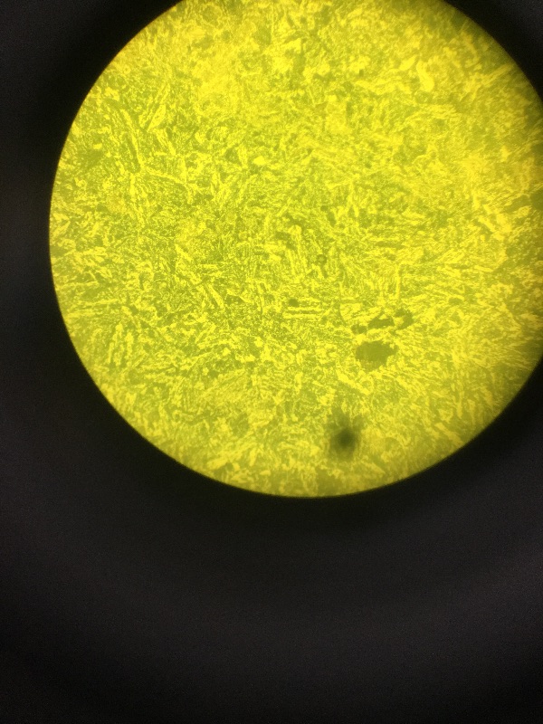

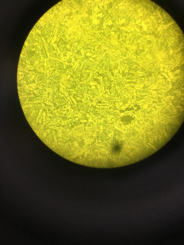

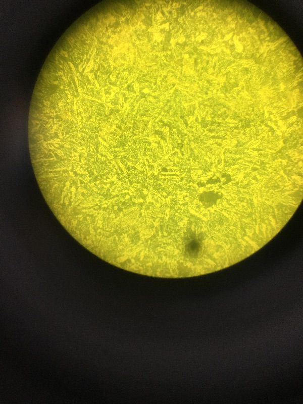

发表于 2018-1-2 11:07:26 来自手机 | 显示全部楼层 |阅读模式
请帮忙看看这是什么组织?42CrMo锻造后wechat:lang_wechat_threadmessage

发表于 2018-1-4 09:57:46 | 显示全部楼层
魏氏组织。锻造过热造成,可以通过正火消除。
发表于 2018-1-4 09:58:33 | 显示全部楼层
魏氏组织。可以经过正火消除。

发表于 2018-1-4 18:11:31 | 显示全部楼层
珠光体+铁素体+贝氏体,照片不清晰,不能做准确判断,仅供参考!

发表于 2018-3-20 21:47:39 | 显示全部楼层
发现论坛里面也有很多半通水的。明明就是珠光体+铁素体。哪里来的铁素体魏氏体。

发表于 2018-3-20 22:49:23 | 显示全部楼层
主要是粒贝………一一一一一一一
发表于 2018-5-21 13:41:35 | 显示全部楼层
魏氏组织是由啥组成的?
签到天数: 1288 天
发表于 2018-5-21 13:49:07 | 显示全部楼层
天天小非 发表于 2018-5-21 13:41
魏氏组织是由啥组成的?
小弟初进论坛,才疏学浅见笑了!
