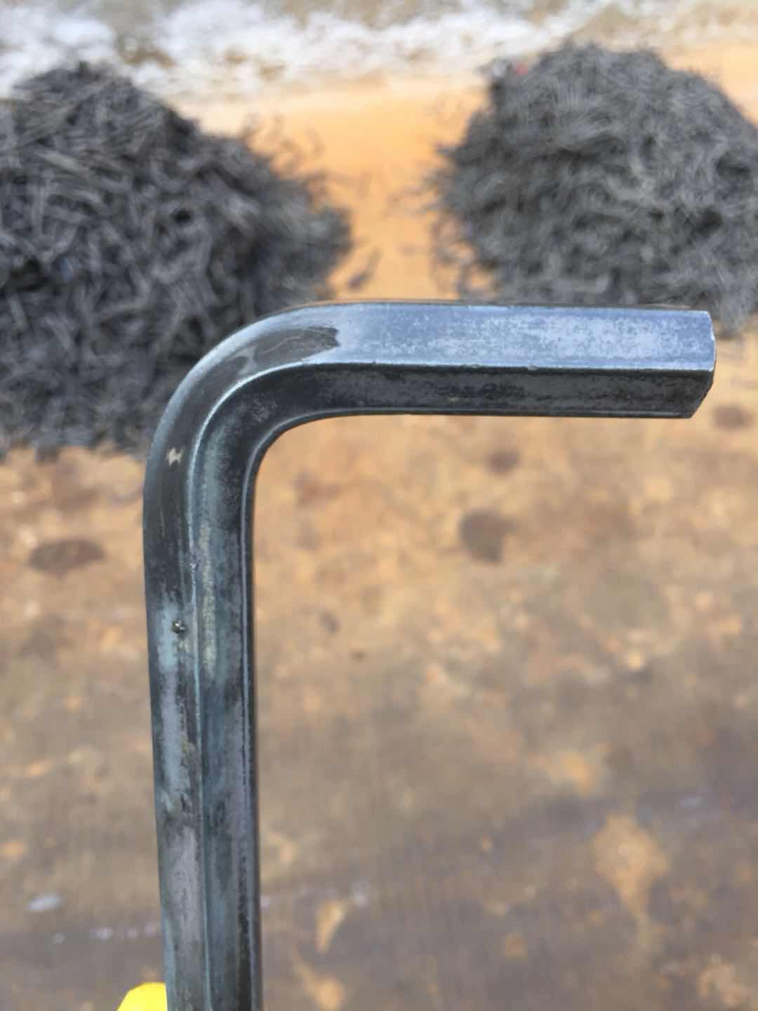

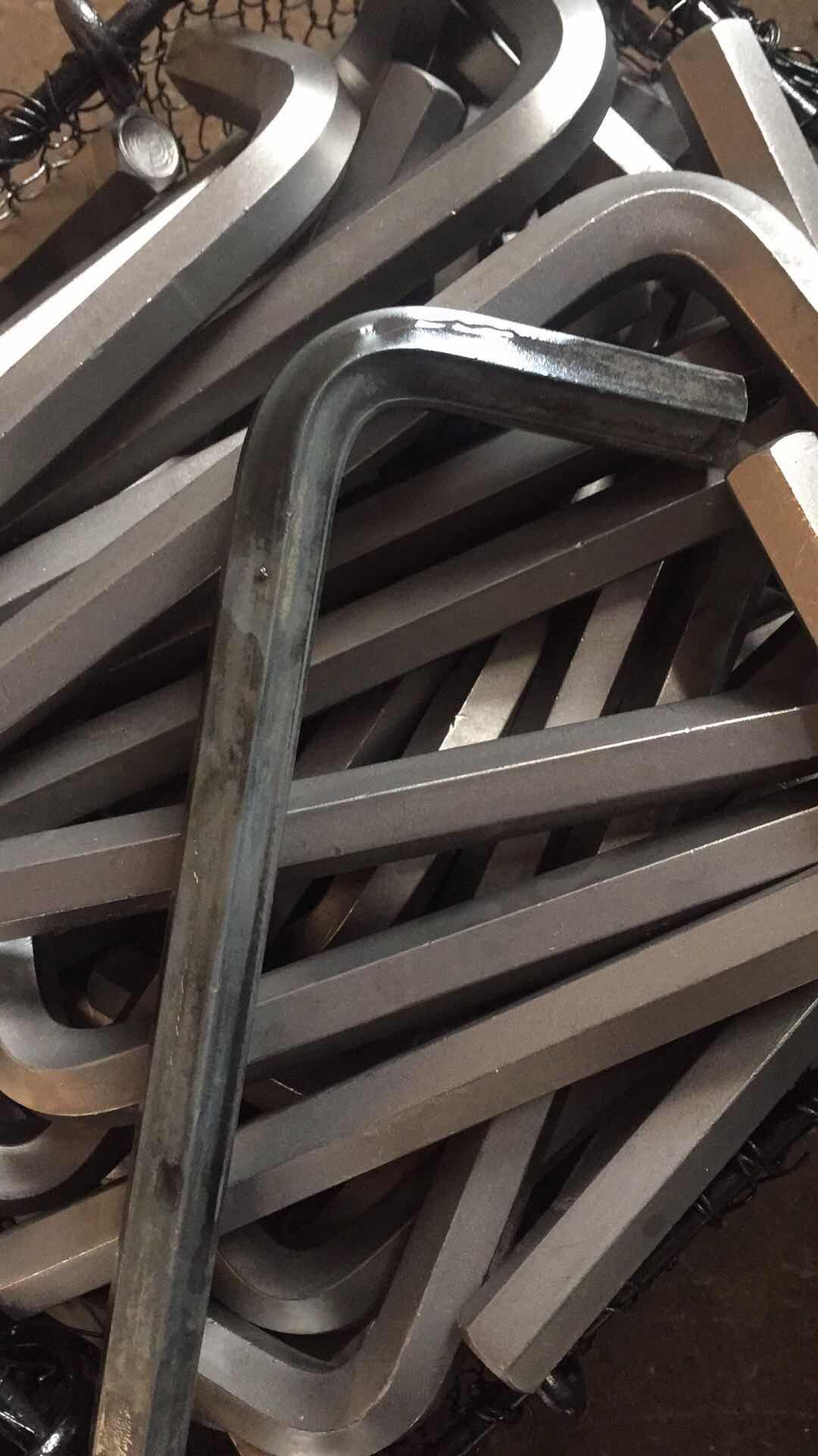

我公司主要对一些五金件进行热处理,目前的淬火油用了好多年了,工具出来后进行酸洗会有大量碳黑,影响进一步的表面处理。所以考虑会不会是淬火油的缘故,希望大家有好的处理意见,谢谢
我公司主要处理这种内六角扳手,如图工件都已进行喷砂处理,湿的是酸洗的,亮的是还没有酸洗的,酸洗的明显 ...
酸洗发黑
酸洗发黑

发表于 2018-1-4 13:29:00 | 显示全部楼层
你好:
      关于产品外观质量问题要从多方面考虑。
1.产品进炉前有无前清洗?产品有无油渍,锈?
2.炉内的气氛。
3.淬火油。
有没有产品出淬火槽的产品?拍照看一下外观怎么样?如果出淬火槽外观是好的,可以排除气氛,淬火油的问题。

看图片的样子给淬火油的关系不大,你用的是什么保护气氛。
签到天数: 21 天
 楼主| 发表于 2018-1-8 13:16:38 | 显示全部楼层
用的是网带炉,保护气氛是甲醇,感觉还是油太脏了,毕竟好多年了。考虑过淬火液,淬火液出来的产品后期表面处理真心好做,但附近一家热处理用了淬火液经常出现工件开裂,不敢换啊

发表于 2018-1-8 23:57:22 | 显示全部楼层
根据你的图片情况来看,应该是甲醇直接滴落到工件上了。甲醇的滴嘴有破损了。
