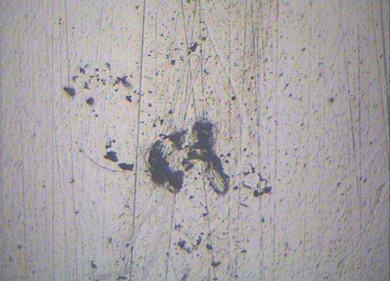

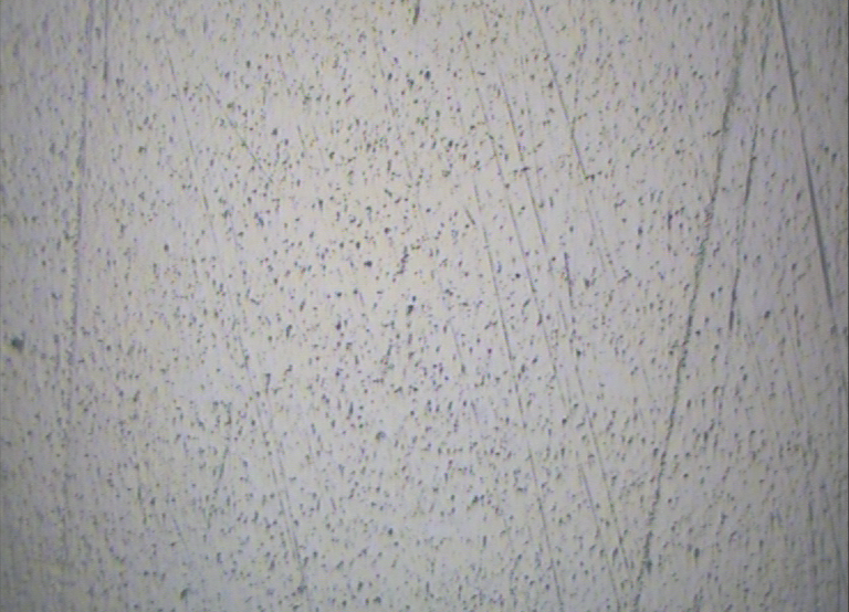

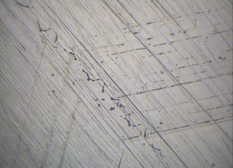

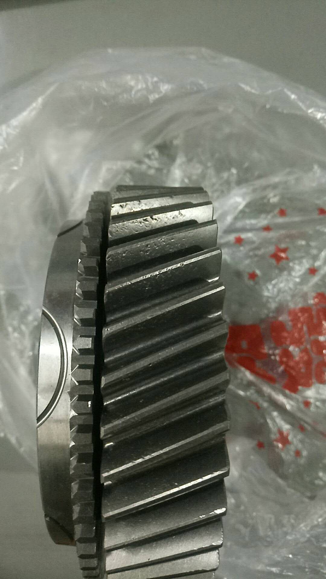

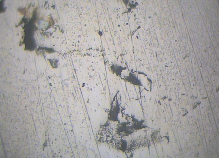

[求助] 请各路大神看看这是什么缺陷

发表于 2018-1-11 15:39:55 | 显示全部楼层
制样缺陷,就是的,字数够了啊
签到天数: 354 天
发表于 2018-1-11 17:50:36 | 显示全部楼层
样制的太差,无法判断,重新制样,再上传,做金相要有一种严谨的工作态度,如此随意,岂不是误了大事!
签到天数: 941 天
发表于 2018-1-11 21:49:43 | 显示全部楼层
楼主是自学金相?
还是有师傅在教你?
制样水平有待提高!
签到天数: 248 天
发表于 2018-1-12 07:51:26 | 显示全部楼层
应该是脱碳造成的表面凹坑,金相做一下
签到天数: 1229 天
发表于 2018-1-12 08:23:42 | 显示全部楼层
应该是脏东西,用酒精抛试试可否清除
签到天数: 163 天
发表于 2018-1-13 16:37:17 | 显示全部楼层
呵呵,这是明显的点蚀。是拆卸件吧。
签到天数: 354 天
发表于 2018-1-14 13:03:27 | 显示全部楼层
应该是脏东西,用酒精抛试试可否清除
签到天数: 129 天
 楼主| 发表于 2018-1-14 20:29:02 | 显示全部楼层
批评的是!制样有缺陷
签到天数: 129 天
 楼主| 发表于 2018-1-14 20:31:51 | 显示全部楼层
MYG 发表于 2018-1-11 21:49
楼主是自学金相?
还是有师傅在教你?
制样水平有待提高!
我基本是对着《钢铁金相图谱》自学,没有经过系统培训。公司的制样设备也很落后,都是靠手磨,没镶嵌,惭愧
签到天数: 129 天
 楼主| 发表于 2018-1-14 20:32:29 | 显示全部楼层
shihuan211152 发表于 2018-1-12 08:23
应该是脏东西,用酒精抛试试可否清除
抛光以后用酒精擦拭过的
签到天数: 129 天
 楼主| 发表于 2018-1-14 20:33:34 | 显示全部楼层
重庆热处理协会 发表于 2018-1-13 16:37
呵呵,这是明显的点蚀。是拆卸件吧。
不是拆卸件,还没装箱,抛丸以后发现的
签到天数: 34 天
发表于 2018-1-22 10:56:14 | 显示全部楼层
样制的太差,无法判断,重新制样,再上传
签到天数: 163 天
发表于 2018-1-27 13:35:35 | 显示全部楼层
nightfire 发表于 2018-1-14 20:33
不是拆卸件,还没装箱,抛丸以后发现的
软点,十有八九,渗碳有问题。
签到天数: 129 天
 楼主| 发表于 2018-1-27 22:44:33 | 显示全部楼层
重庆热处理协会 发表于 2018-1-27 13:35
软点,十有八九,渗碳有问题。
割开内部有明显孔隙,不会是渗碳问题
签到天数: 163 天
发表于 2018-1-29 11:52:40 | 显示全部楼层
是不是粉沫冶金,如果是,肯定是热处理过程有问题
GMT+8, 2026-8-14 23:36 , Processed in 0.029335 second(s), 24 queries .
