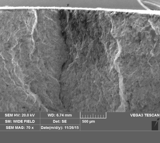

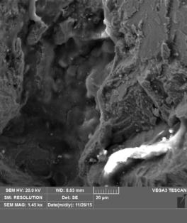

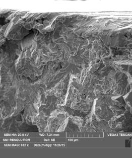

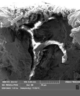

发表于 2018-1-17 16:29:16 | 显示全部楼层 |阅读模式
齿轮破断面扫描电镜组织

材料20CrMo,锻件渗碳淬火,破断面面积0.1平方米,很短服役后开裂

上述图片皆是断口扫描电镜组织,且都是裂纹源区,断口为典型人字纹

是的,专家一眼看出问题症结
第三图中间区有黑点的为人字裂纹根部,中间区比两侧颜色稍深
照片来自国家重点试验室,乙醚清洗

我初步定性为
二次缩孔压合面,表面貌似脏物的为低熔点物,白色为熔化晶界~~抛砖引玉
肯请专家指点
