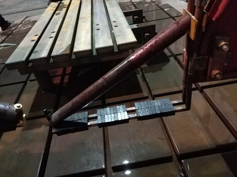

小弟在一个机床厂上班 我们的工件比如机床导轨 滑鞍都是表面淬火 用的是超音频淬火机 功率100kw由于小弟是被安排到这个岗位的 所以也就经过厂家的简单培训 会操作理论知识和经验以及处理热处理问题的能力还很欠缺 。从前几天开始,我淬出来的工作台 大家应该知道机床 cnc的那种工作台出现了斑马条纹一样的淬火纹经过磨床精磨后仍然还在用硬度计打条纹的地方硬度基本不达标 都是10 左右hrc硬度 公司要求硬度不低于50hrc我检查了感应圈的喷水孔运载的板车电容 各种 都没发现问题 可是这个纹路还是存在只会在某个部分出现一小段然后就没了…这几天小弟真的被困扰的要疯了领导各种骂 又没有认识的做热处理的师傅因为这个问题已经三天没睡好觉了 求各位师傅指点迷津小弟拜谢!
这就是我淬火的工作台由于有电磁力会使感应圈上翘 我还专门用胶木棒进行了结构加固
淬火的工作台只有这种大面积淬火的工件会出现这个问题淬火面小的不会

电源没问题的话,注意检查板车运行机构是否平顺。

出现的斑马纹是哪个方向?

先低温预热一下,沿喷水反方向走,中部功率大一点,防止变形

这问题我来帮你解决。1请问你淬火件是什么材料。  2.图面上左下角是喷淋的吗?如果是那么你赶快把木棒拿掉。3.也是最主要的,你淬火件都是软点。就是你喷淋不及时。不均匀。或许喷淋太大。你尝试吧感应器和喷淋都用罩子罩起来。

1,斑马纹两侧是有硬度说明淬火到位的,
2,斑马线无硬度说明基本上没感应到!那么问题来了,到底是感应器太宽造成磁场两侧面集中导致正中间磁场真空?还是说感应器没有匀速前进有间歇性跳动(导轨脏了,有杂物)。
