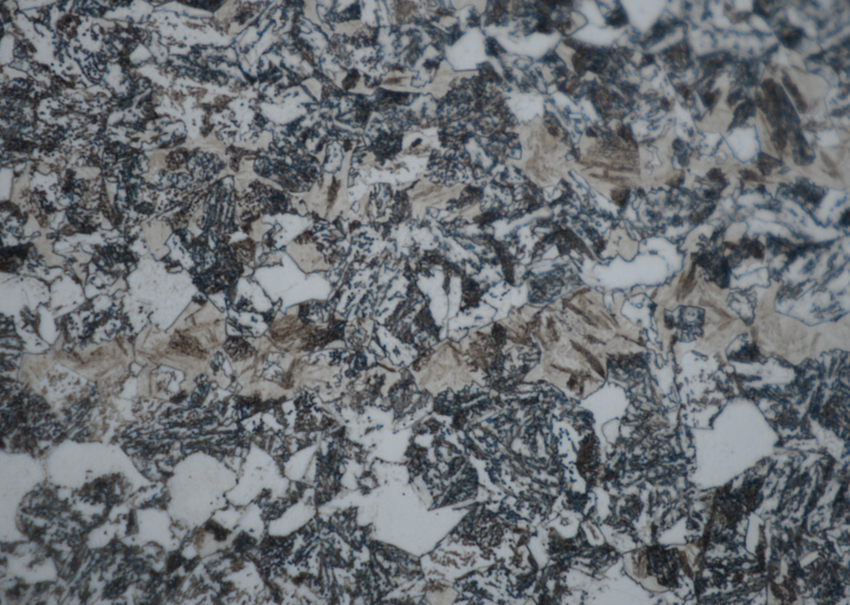

     SCM435南钢  请专家们看看这图片有些什么组织  分析出形成的原因
1000X
1000X
签到天数: 354 天

马氏体+珠光体+游离状铁素体,热处理控制不当,系冷却速度太慢所致...

马氏体+贝氏体+块状铁素体+珠光体,作为原材料,应该冷速太快导致

马氏体+贝氏体+块状铁素体+珠光体
