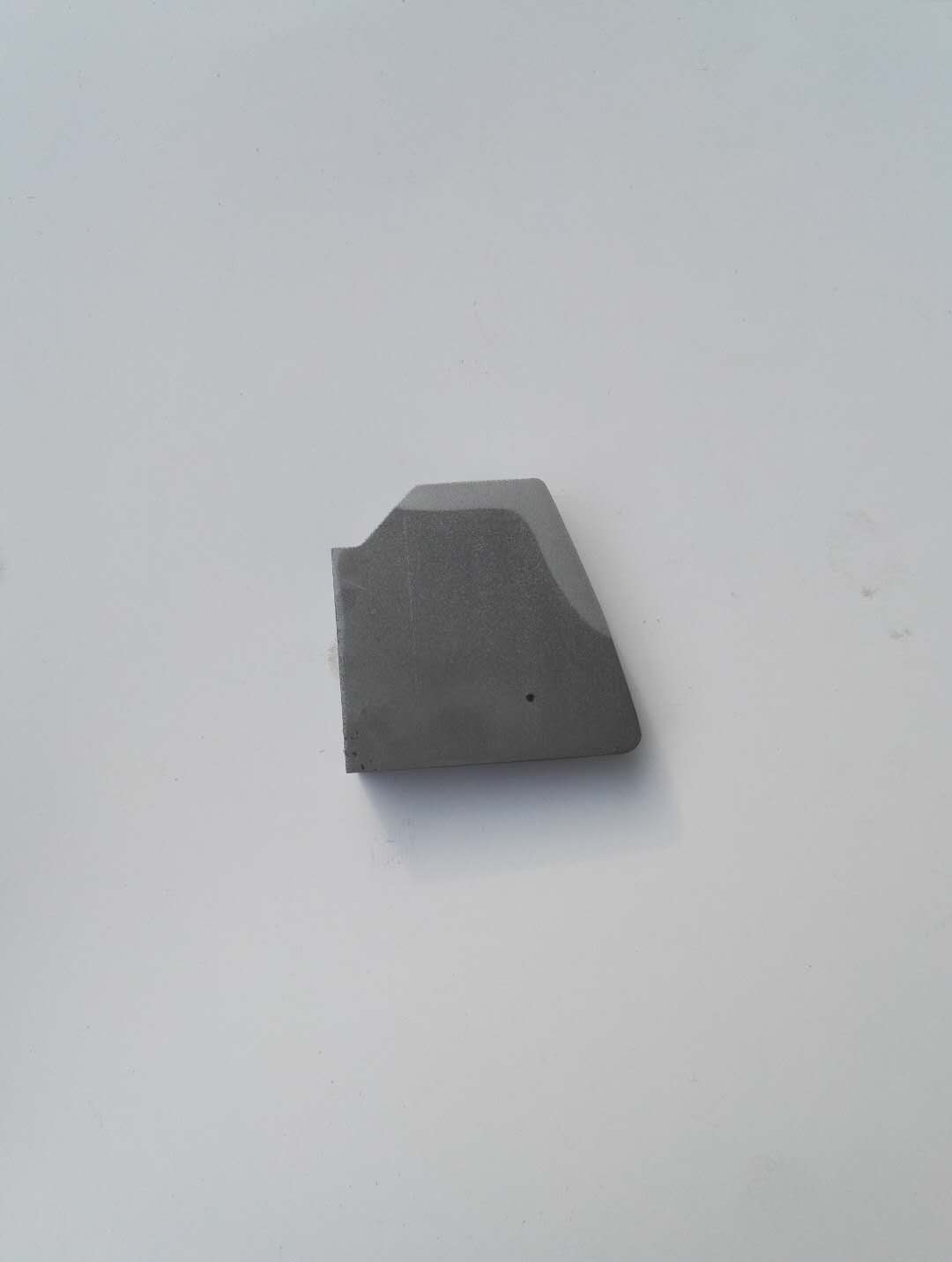

感应淬火
感应淬火
签到天数: 60 天
发表于 2018-1-22 14:17:23 | 显示全部楼层
这是什么工艺做的?是感应淬火加工的吗
签到天数: 535 天
发表于 2018-1-24 08:56:50 | 显示全部楼层
是仿形感应器一次加热淬火做的吗?
签到天数: 288 天
发表于 2018-1-24 12:21:20 来自手机 | 显示全部楼层
不错技术,线圈制作有一套,转弯可以闯红灯吗
签到天数: 354 天
发表于 2018-1-24 17:43:51 | 显示全部楼层
看试样浸蚀,应该是中频淬火,硬化层深度超过4mm,过渡处超完美,大赞!
签到天数: 97 天
发表于 2018-3-10 15:36:39 | 显示全部楼层
达到这样的淬层分布水平,背后的汗水和付出可以想见。
签到天数: 1289 天
发表于 2018-6-8 21:24:58 | 显示全部楼层
能做出这样的感应器,真的是超赞! 样块太漂亮了!
