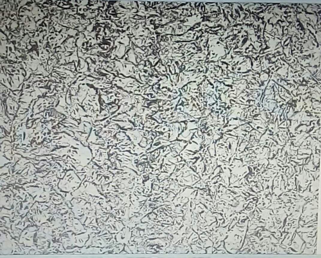

井式炉正火, 工件规格Φ4540*Φ3620*220.正火温度900℃,出现图片上的异常组织,化学成分硅0.37%,碳0.17%,锰1.48.屈服292,抗拉502,伸长37.材质Q345E。我经过920℃重新正火后,得到了均匀的铁素体和珠光体组织。我想知道这种异常组织是什么,形成原因是什么。如何避免。

加热不足(一般是温度过低)引起的-----------------------------------------

楼主是哪家公司?这种组织得到的最终冲击功结果怎么样?

未完全奥氏体化,珠光体量太少,Rp肯定达不到345......

这个帖子有问题,楼主能确定你这产品有这么大?还是你有这么大的井式炉?产品形状描述也有问题

你这是随炉试样的检测吗?

习惯不好,量值不带单位,这么大的零件取样不说明位置,让人不明白!

是本体取样,我们最大的井式炉的直径有6米

零下50℃的冲击达到60J以上

取样位置为距表面20毫米处取出的试环
