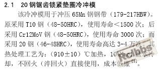

20Cr真可以做模具吗,对此表示怀疑!

看提供的资料,是成立的。

回复 1# tangjincai 的帖子
低碳马氏体钢的强韧化处理后是可以作为模具使用的。即达到了使用的效果又节约了成本。

发表于 2008-11-30 13:29:08 | 显示全部楼层
我也看看见过这方面的资料,低碳淬火当调质钢,利用的就是低碳马氏体的强韧性。不仅成本低,而且寿命还增加了。

我感觉难,20#保证46-48HRC硬度很难实现呀。并且模具不可能是一个钢板薄片,存在一定的厚度,淬透性这样差的材料基本无法实现基体硬度呀,因此我感觉不能实现
可以成为模具。因为“模具”的概念很广泛。
况且是采用低碳马氏体淬火!

发表于 2009-3-30 21:02:19 | 显示全部楼层
可以吧
10,20等碳素钢还可以做模具钢呢
我查了资料,10,20,20cr,15cr等低碳钢等都可以做塑料模具钢
工艺渗碳淬火+低温回火
如20cr制胶木用模的工艺:
预处理为860~880保温——炉冷至200,出炉空冷,硬度在140HBW以下
最终热处理为910渗碳——830预冷——750油冷——230回火,回火后硬度在50~54HRC
完全可以,但多半淬透性较差,一般用于小型的冲模,冷却时用盐水。

发表于 2009-4-1 22:19:51 | 显示全部楼层
人家的资料明确说明是锁紧垫圈冷冲模,我认为是理论上的东西,如今在现实中很少发现有人使用这样的材料做模具,况且现在国产的铬钢材料又很便宜,虽说质量不好,但总比20钢好用吧
