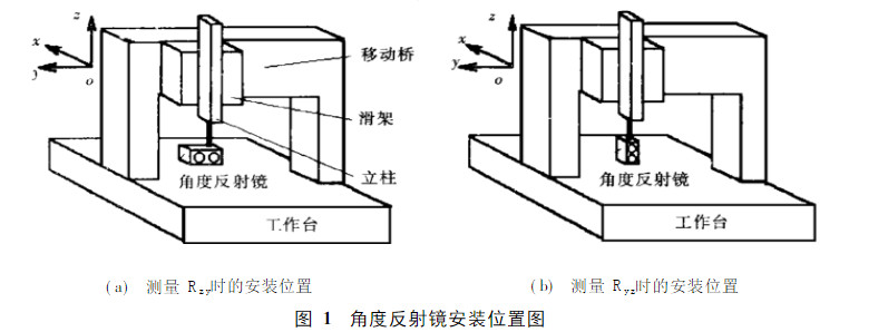

  常用的坐标测量机为移动桥式结构(见图1).整个桥架沿x向气浮导轨移动,y向移动是滑架沿横梁的运动,z向运动由安装在滑架上的测头立柱产生,所有导轨都是气浮支承.其运动范围为700mm×600mm×400mm.移动桥式结构为单边驱动.在高速动态测量中桥式结构由于惯性力的作用产生弯曲变形,是产生动态误差的主要原因。

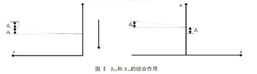

  经过分析可知,在测量机运行过程中,移动桥带动z向立柱绕z轴的动态角度误差Rzy产生位移误差W1;z向立柱绕y轴的动态角度误差Ryz产生位移误差W2(如图2所示).测头处的位移误差为W1和W2合成的结果.假设从z向立柱到向导轨的距离为L,z向立柱的伸出距离为H,由材料力学中的挠度公式可得测头处的位移误差Wz为
在计算中L和H的单位为米,Rzy和Ryz的单位为弧度。

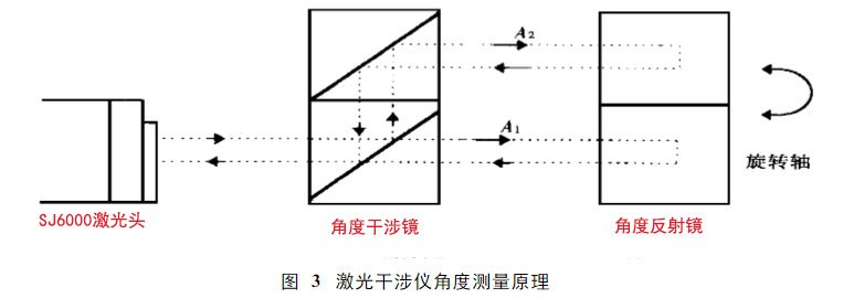

  采用中图仪器SJ6000激光干涉仪对测量机的动态误差进行了测量.通过测量部件之间的相互偏转来间接得到测头的动态位移误差.测量原理如图3所示.角度干涉镜放在激光器与角度反射镜之间.激光束经角度干涉镜时,由分光面将光束一分为二,其中一条光束(A1)直接透过干涉镜的分光面,然后被反射镜组件的一个反射镜反射回到激光头,另一光束(A2)被干涉镜的另一个分光面折射到反射镜组件的另一个反射镜孔,由此反射镜孔将光束反射,经干涉镜返回到激光头.通过比较光束A1和A2之间的光路之不同来获得角度测量值。
