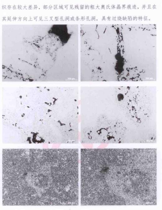

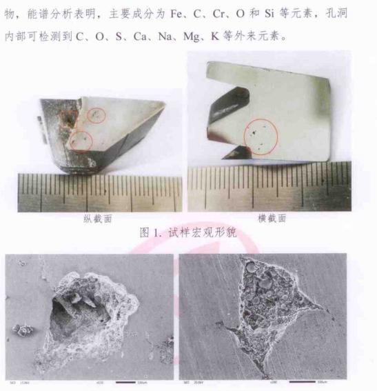

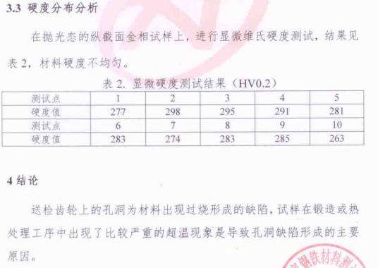

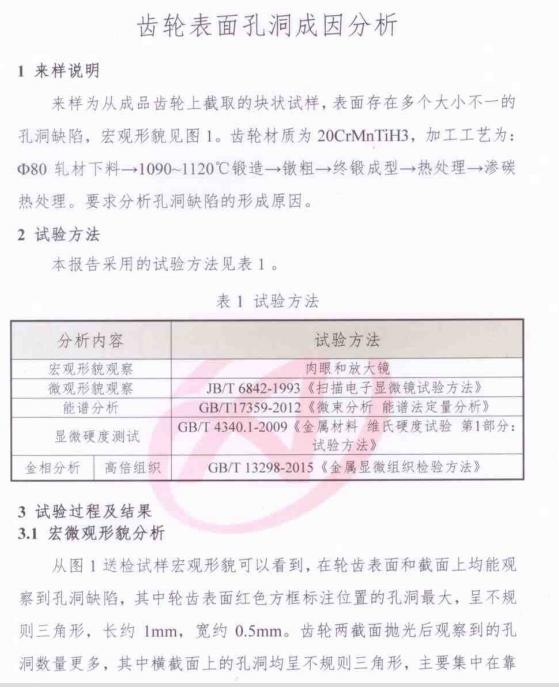

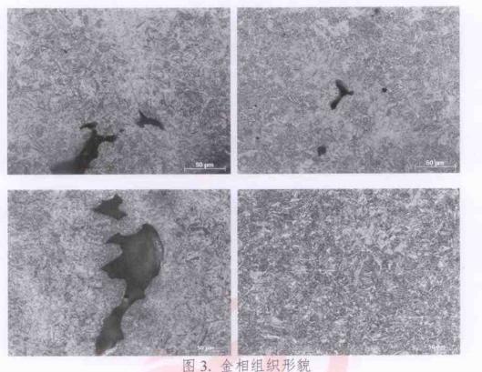

渗碳齿轮,完工检发现有缺陷,切割开内部有明显 肉眼可见孔隙。后来厂家来拿走几个试样做检测,出了个检测报告,
看了这个分析报告整个人都不好了,明明是原材料的原因,硬说成是热处理的原因,醉了。。。哎,这黑锅背的。。。

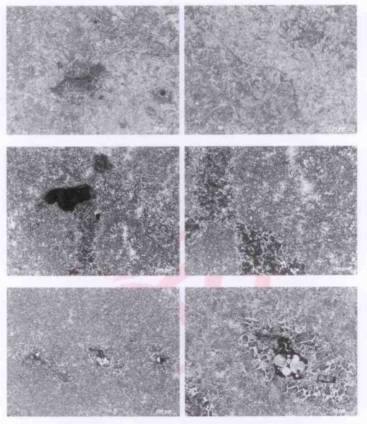

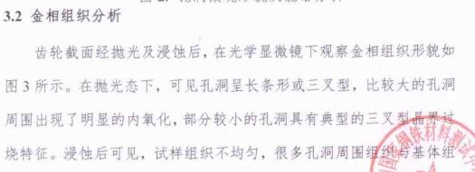

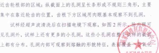

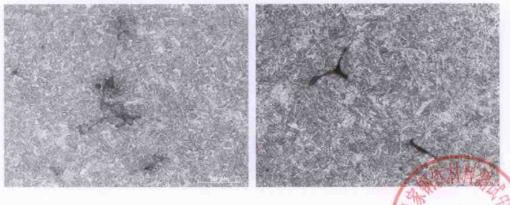

前辈,您再评价下这份报告。 1.jpg 2.jpg 3.jpg 4.jpg 5.jpg 6.jpg 7.jpg 8.jpg 9.jpg 10.jpg 11.jpg

毛坯是铸造的吗?明显是材料孔隙。

从图片看,我认为是疏松及非金属夹杂,原材料原因,非热处理之过。。。。。。

从这个分析来看尚不能说明原料问题
尤其81图   晶界存在明显的碳化物片层   20CrMnTi存在较厚碳化物层很蹊跷
建议楼主先调研下材料锻造、渗碳工艺吧

天呐,怎么这么长的报告,就两句结论就完了,我只看了结论,这种说法就不对,什么叫做不含有夹杂物就与热处理有关了,这个东西做出来那么多工序,怎么就只扯上了热处理。我还认为机加工冷却油开的大了,把机体冲了无数的空洞,或者运输过程中风吹的空洞呢。建议原材料、锻造、机加工等工序挨个查,这种东西绝不是热处理能够造成的,你应该是整体热处理吧,整体热处理,缺陷必然是整体的,即沿着整个工件表面都有,这种局部的有规律的缺陷,要找我我直接打死丫的。可能原材料和锻造的问题还大些,原材料查下低倍缺陷,锻造查下锻造组织,或者锻造工艺及执行情况。

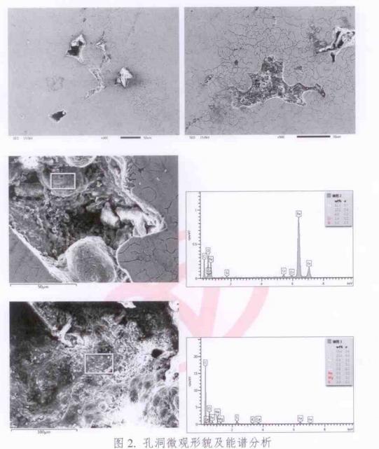

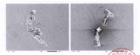

最开始的时候厂家还带了事故分析报告过来,说是生产过程中出现过问题,里面有夹渣,带了几个试样回去检测了之后硬得出了这么个结论,真是醉了。。。。。。。能谱分析里面测出来这么多夹杂都视而不见,其实最后一个试样不腐蚀也有肉眼明显可见的网状分布孔隙

生产流程是:原材料采购,下料,感应加热,锻打,等温正火,机加工,渗碳淬火+低温回火。感谢您的建议

那请问能谱分析中的氧 铝 硅 钙怎么解释?您认为碳化物的来源是哪里?
渗碳过程中产生的碳化物分布于渗层中,从后面腐蚀试样中可看出碳化物并不严重。退一步说,即使碳化物达到7级网状的级别,
也不会搞出孔隙来
