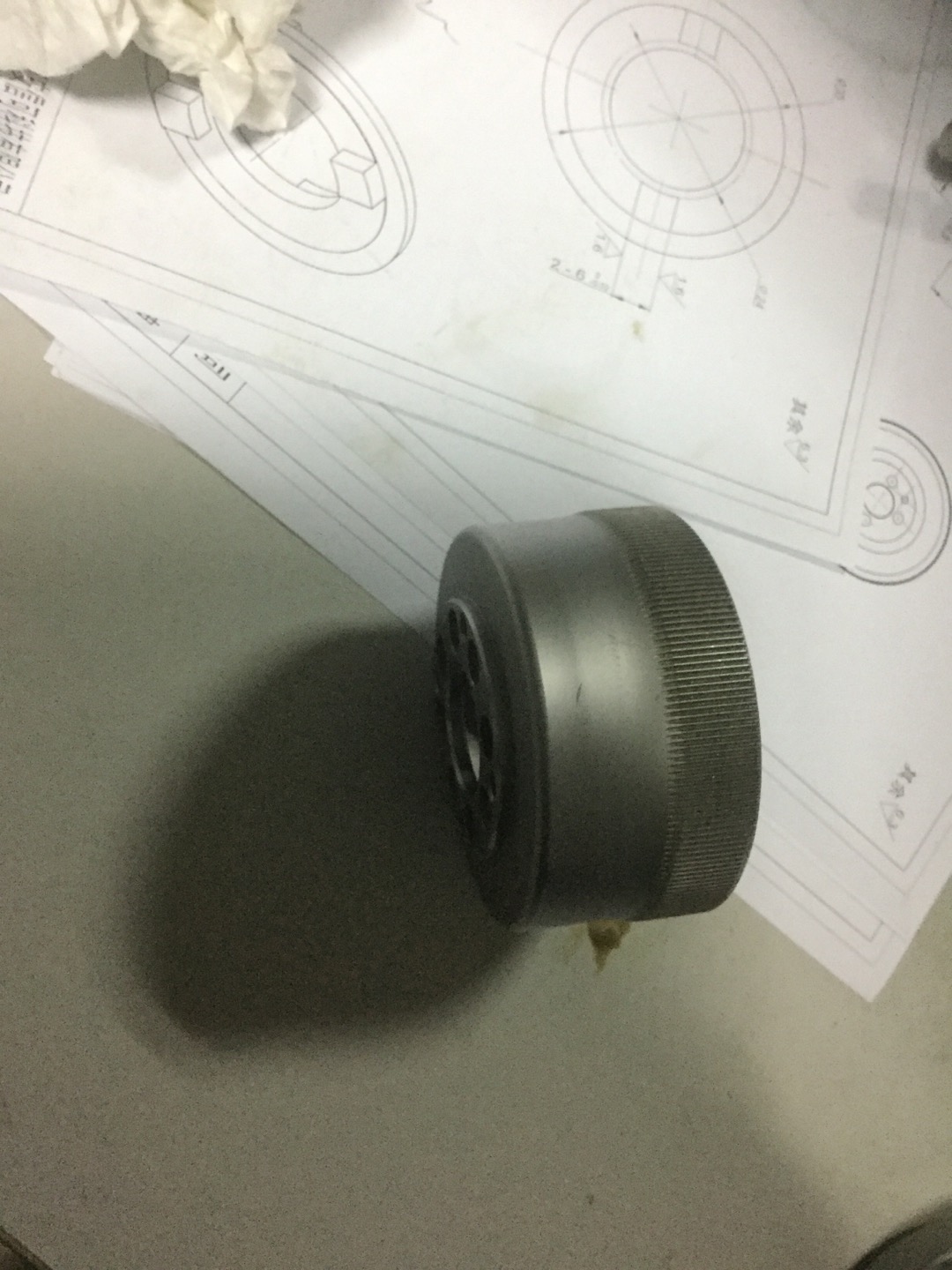

     壁厚只有0。3 ,不知道咋热处理的,悬赏两万求教热处理方法。

1、成分分析,看是什么材料的
2、金相分析,热处理方式、层深、组织等的确认;
这些结果有了也就指导怎么来处理了
这些工作之前工件加工工艺也可以观察下,有没有热后加工的区域?有没有压淬工装的痕迹?齿部是剃齿?插齿?齿部有没有热后磨削的痕迹等等

请问,这个零件是什么材料制造的?技术要求?国外同类产品的材料和表面硬度、组织如何?
签到天数: 2818 天
发表于 2018-2-4 14:48:21 | 显示全部楼层
我不熟悉该零件,所以问得多些。该零件的加工过程如何?是冷挤压成型吗?

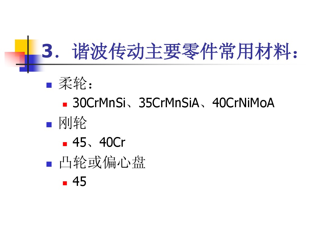

材料用65Mn,做等温贝氏体
签到天数: 531 天
发表于 2018-2-6 14:28:30 | 显示全部楼层
