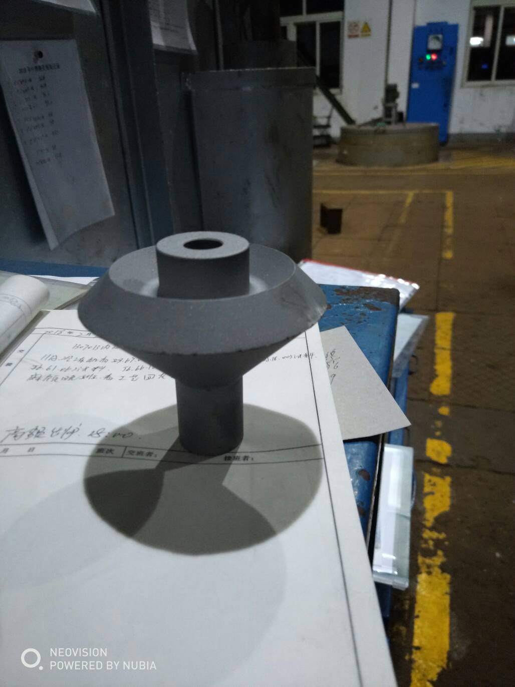

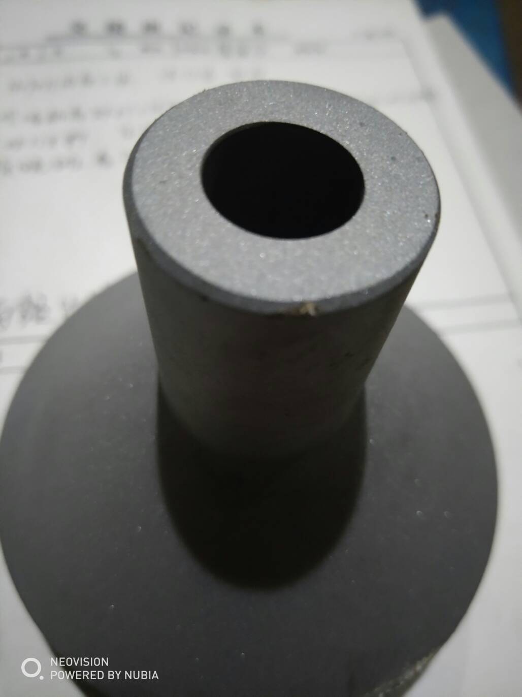

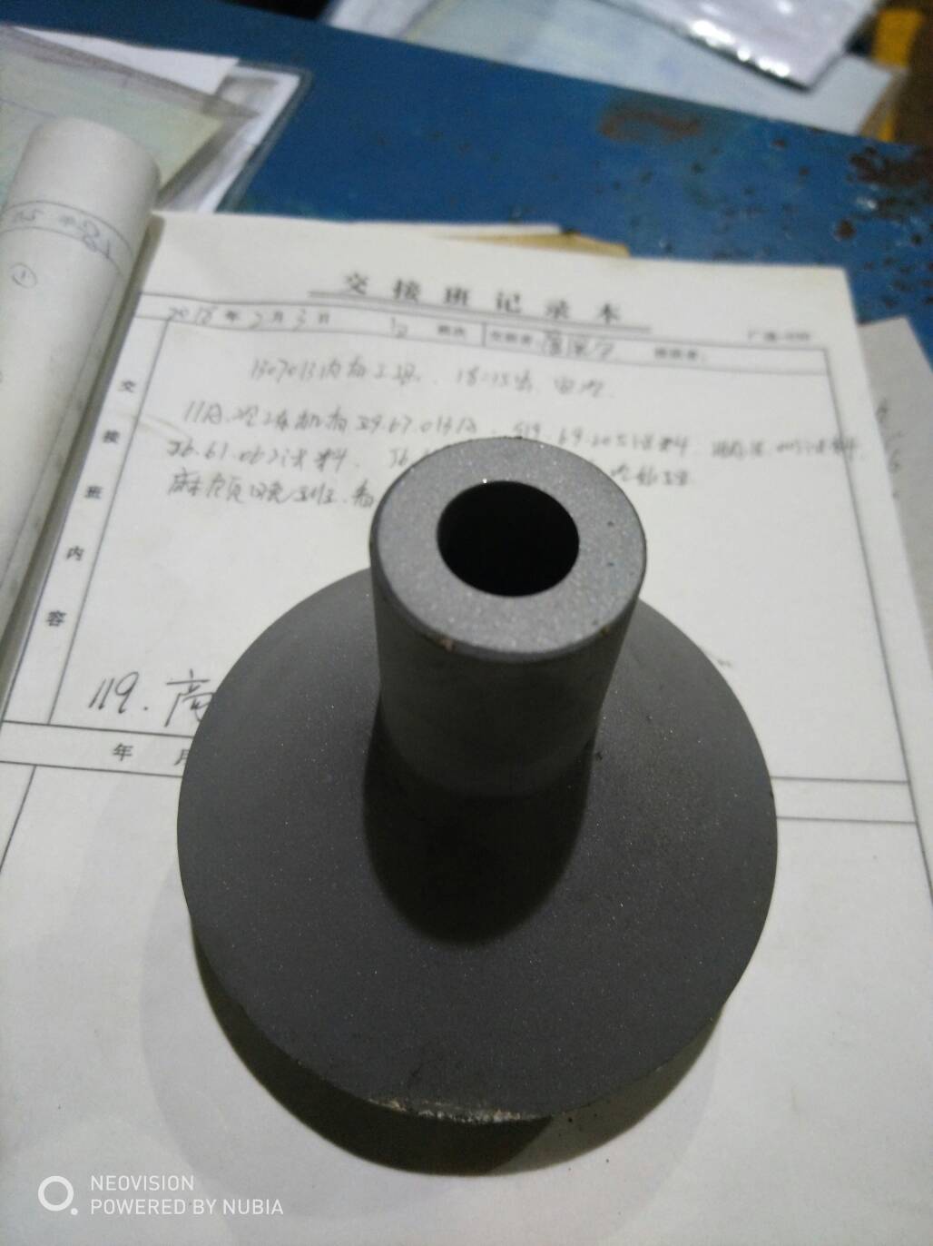

前几天干了几个45号钢的零件,工艺盐浴炉840度,冷却是水淬油冷。硬度值为HRc30~37。交验合格。磁力探伤发现零件小头内孔有纵向裂纹,大头沒有裂纹,请各位大伽帮忙分析,谢了!
