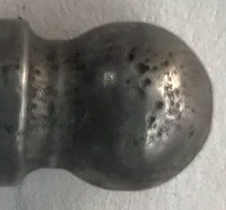

气体渗碳后,工件表面出现点蚀装凹坑   酒精和煤油的渗碳剂
请大家分析一下原因

炉内是否有氨气,该材料是什么
签到天数: 1626 天
 楼主| 发表于 2018-2-7 16:44:32 | 显示全部楼层
材料 20CrMo   炉内无有氨气

如果是零件一圈中个别面是该情况,应该是料表皮夹杂引起的。

发表于 2018-2-8 07:57:30 | 显示全部楼层
应该是材料有问题,渗碳不可能腐蚀那么厉害

 楼主| 发表于 2018-2-8 11:07:02 | 显示全部楼层
这个会不会与炉内有水蒸气有关系?
签到天数: 1626 天
 楼主| 发表于 2018-2-8 11:07:34 | 显示全部楼层
工件是线材,金切而成

发表于 2018-2-8 11:11:40 | 显示全部楼层
渗碳前啥模样啊  ?  有没对比啊
签到天数: 1626 天
 楼主| 发表于 2018-2-8 11:17:14 | 显示全部楼层
工件是清洗后放入渗碳炉

发表于 2018-2-8 14:41:38 | 显示全部楼层
像工件在炉里被感应后放电引起的!

 楼主| 发表于 2018-2-8 15:48:34 | 显示全部楼层
@ dikly_84  渗碳炉会感应放电?

发表于 2018-2-10 16:18:13 | 显示全部楼层
在特定的情况下会的,电炉丝在风机的震动下碰到炉罐也会造成工件打火!我遇到过类似的问题,后来检测炉罐才发现。

 楼主| 发表于 2018-2-11 08:32:31 | 显示全部楼层
这种情况每炉都有但数量或多或少,有人怀疑酒精浓度有问题?

发表于 2018-2-11 08:55:59 | 显示全部楼层
wanghgseu 发表于 2018-2-10 11:30
这应该是原来就有,渗碳绝不可能造成这样
何以肯定?
楼主不是说了  原来试样是经过清洗的!
签到天数: 1626 天
 楼主| 发表于 2018-2-11 10:14:08 | 显示全部楼层
这个都是小件,单件重 5克,分六层,每层1000多件;总重30多公斤;若是原材料问题,但其他部位没有;确实听困惑的

发表于 2018-2-12 09:33:36 | 显示全部楼层
渗碳前,工件清洗后,工件表面状态是怎样的?有照片吗?
签到天数: 1626 天
 楼主| 发表于 2018-2-12 09:42:47 | 显示全部楼层
这种点蚀当时怀疑是氧化造成, 但未找到氧化原因

发表于 2018-2-12 13:49:37 | 显示全部楼层
这是零件使用后看到的还是出炉后就看到的?
