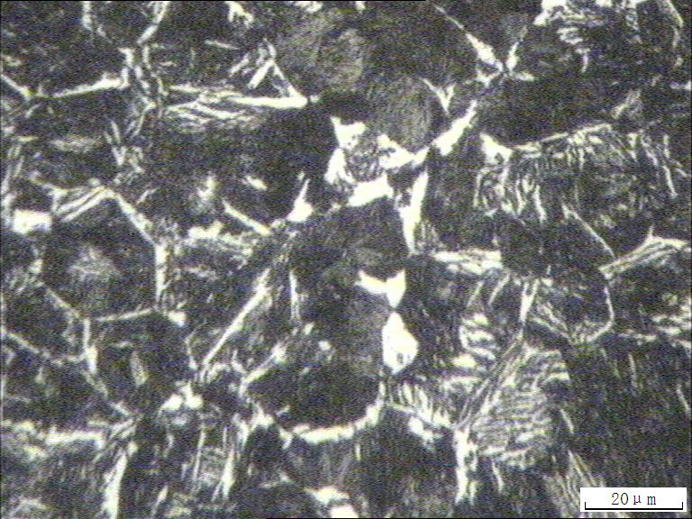

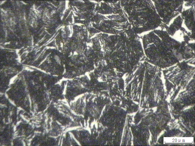

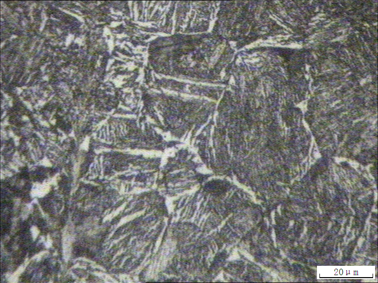

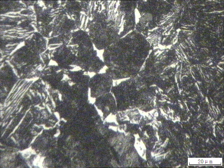

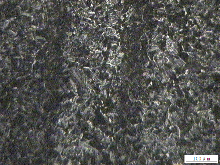

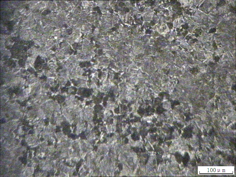

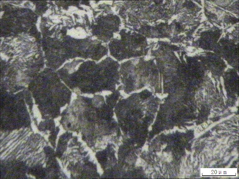

是回火索氏体组织么?黑色的是什么?,有没有马氏体和魏氏体?
100x
100x
500x
500x
500x
500x
500x
500x
 楼主| 发表于 2018-2-11 19:24:28 | 显示全部楼层
上面的轴的冲击试样断口,冲击功只有45J
40Cr冲击断口100x
40Cr冲击断口100x
40Cr冲击断口500x
40Cr冲击断口500x
40Cr冲击断口500x
40Cr冲击断口500x

发表于 2018-2-14 11:17:32 | 显示全部楼层
你这是调质组织吗?和轧态组织差不多啊!
签到天数: 524 天
发表于 2018-2-14 13:53:00 | 显示全部楼层
索氏体+贝氏体组织,没有马氏体
签到天数: 288 天
发表于 2018-2-15 12:49:54 来自手机 | 显示全部楼层
你这组织太差了,魏氏组织严重
wechat:lang_wechat_threadmessage
 楼主| 发表于 2018-2-23 12:49:49 | 显示全部楼层
根据图纸,轴是调质并进行时效处理的。上面的金相照片均是用硝酸酒精腐蚀的。看论坛中前面的帖子,带状偏析的是不是含碳量高的回火索氏体?组织为网状和块状铁素体+索氏体。
http://www.rclbbs.com/forum.php?mod=viewthread&tid=161176
签到天数: 1288 天
发表于 2018-3-16 22:07:41 | 显示全部楼层
组织是贝氏体,铁素体加回火索氏体。严重偏析。属于加热不足或者保温不够。要不就是原材料有问题。
签到天数: 611 天
发表于 2018-3-16 23:12:10 | 显示全部楼层
S+粒B+上B+W组织
